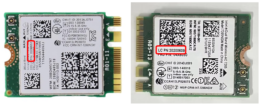

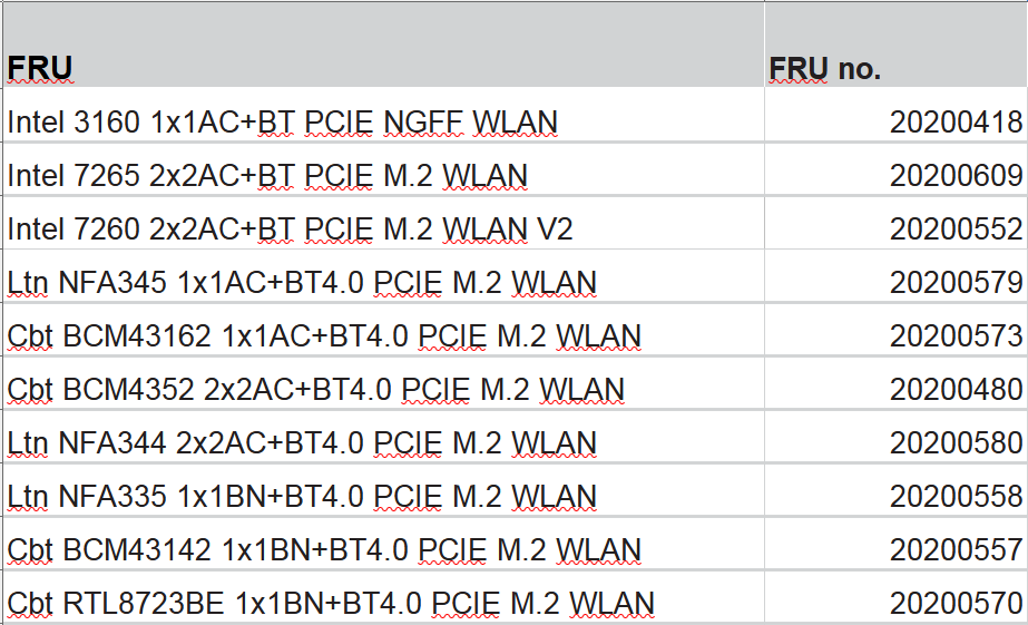

    Z instrukcji serwisowej Y70-70 Touch można wyciągnąć listę kompatybilnych komponentów, jeśli byś nie chciał jednak modyfikować BIOSu:
    Tabela z listą kompatybilnych kart sieciowych Intel i innych marek z numerami FRU.
    Intel AC7260 oraz AC7265 wyglądają na rozsądnych kandydatów. Tyle że trzeba poszukać takich kart, które mają zgodny numer FRU, bo kupno karty z innym subsystem id też spowoduje zablokowanie startu.
    Dwie karty sieciowe z oznaczeniami identyfikacyjnymi w kolorze czerwonym.
