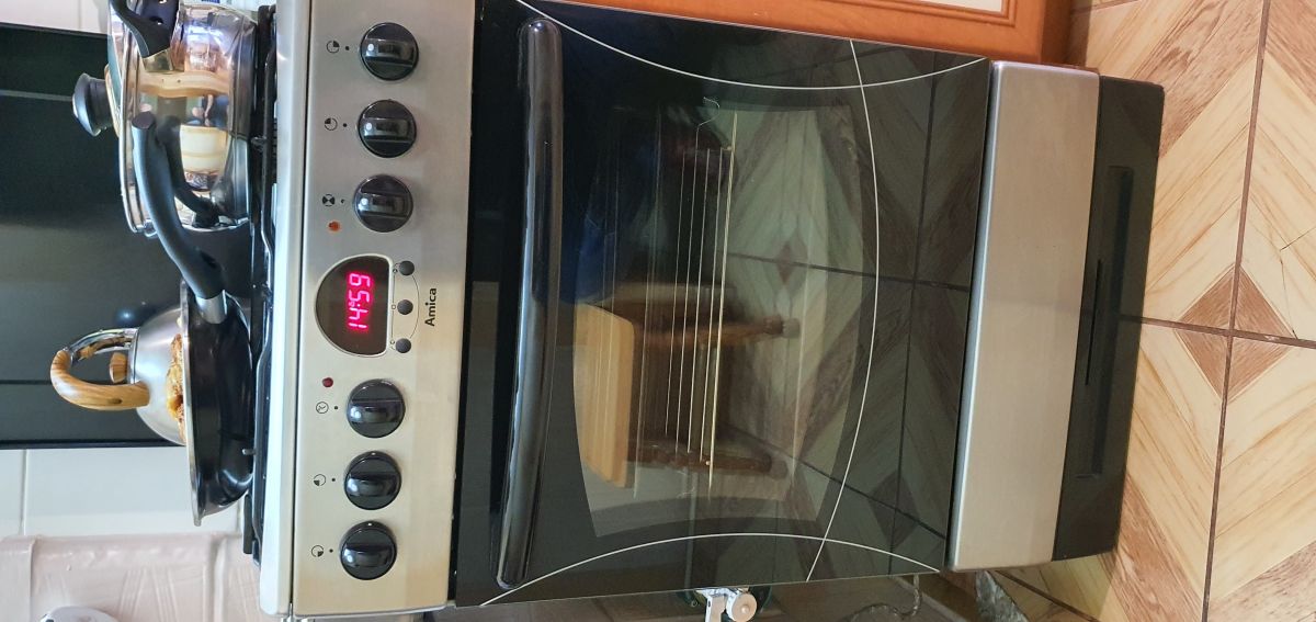

    Dzień dobry
    Potrzebuję rozpoznać model kuchni Amica na zdjęciu. Wytarły się oznaczenia na pierścieniach pokręteł do obsługi piekarnika. Niestety nie ma żadnych oznaczeń ani etykiet.
    Kuchenka Amica z piekarnikiem i czarnym panelem sterującym.

    Szukaj z tyłu, z boku nie ma oznaczenia producenta? Jeśli nie, to pozostaje wyszukiwanie obrazów google i pytanie ludzi, ewentualnie zawracanie głowy producentowi. On powinien wiedzieć co to za model.

    Wysuń szufladę i na niej poszukaj naklejki.

    Niestety w szufladzie również nie znalazłem. Pokrętło z 6 ustawieniami. Siódme wraca do położenia spoczynkowego.

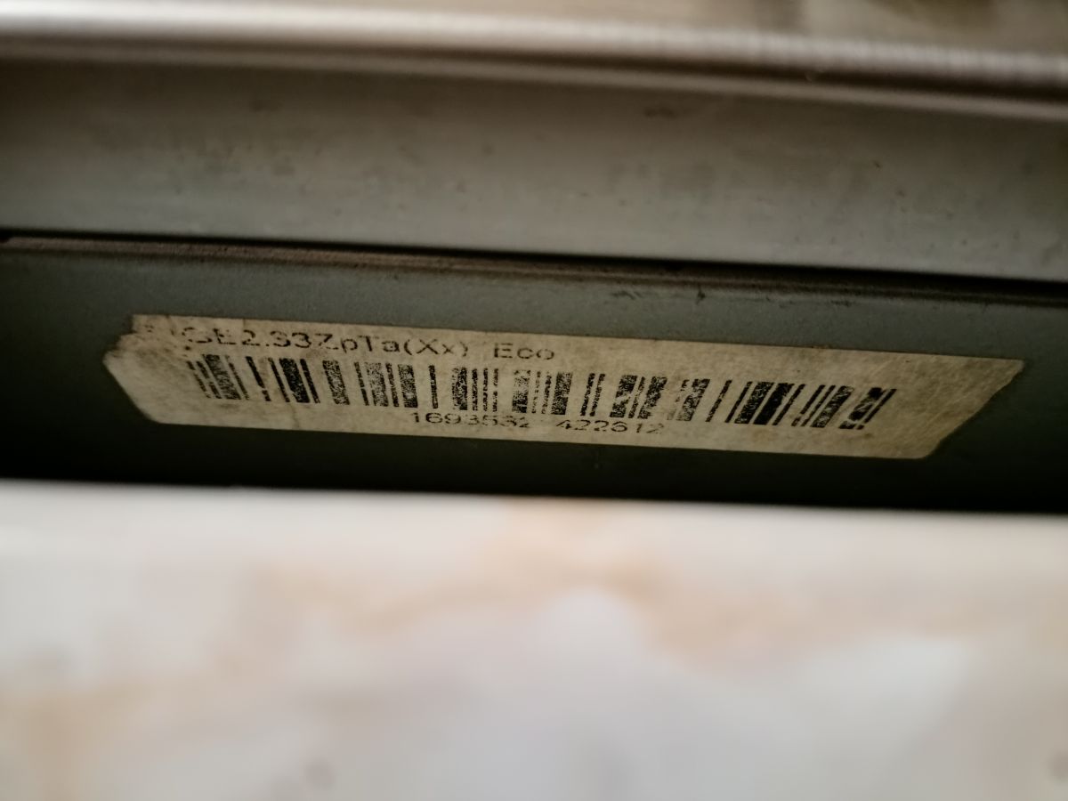

    Zdjęcie zmytej naklejki z kodem kreskowym na urządzeniu. Mam identyczną. Naklejka na prawym boku prawie zmyta ale trzymam jeszcze instrukcję , tylko trzeba ją odkopać.

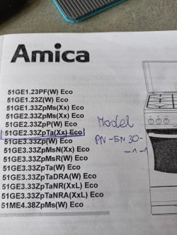

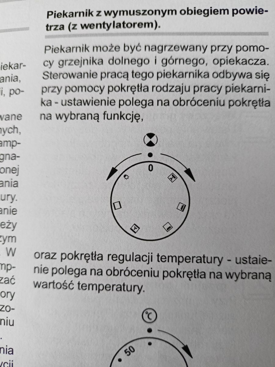

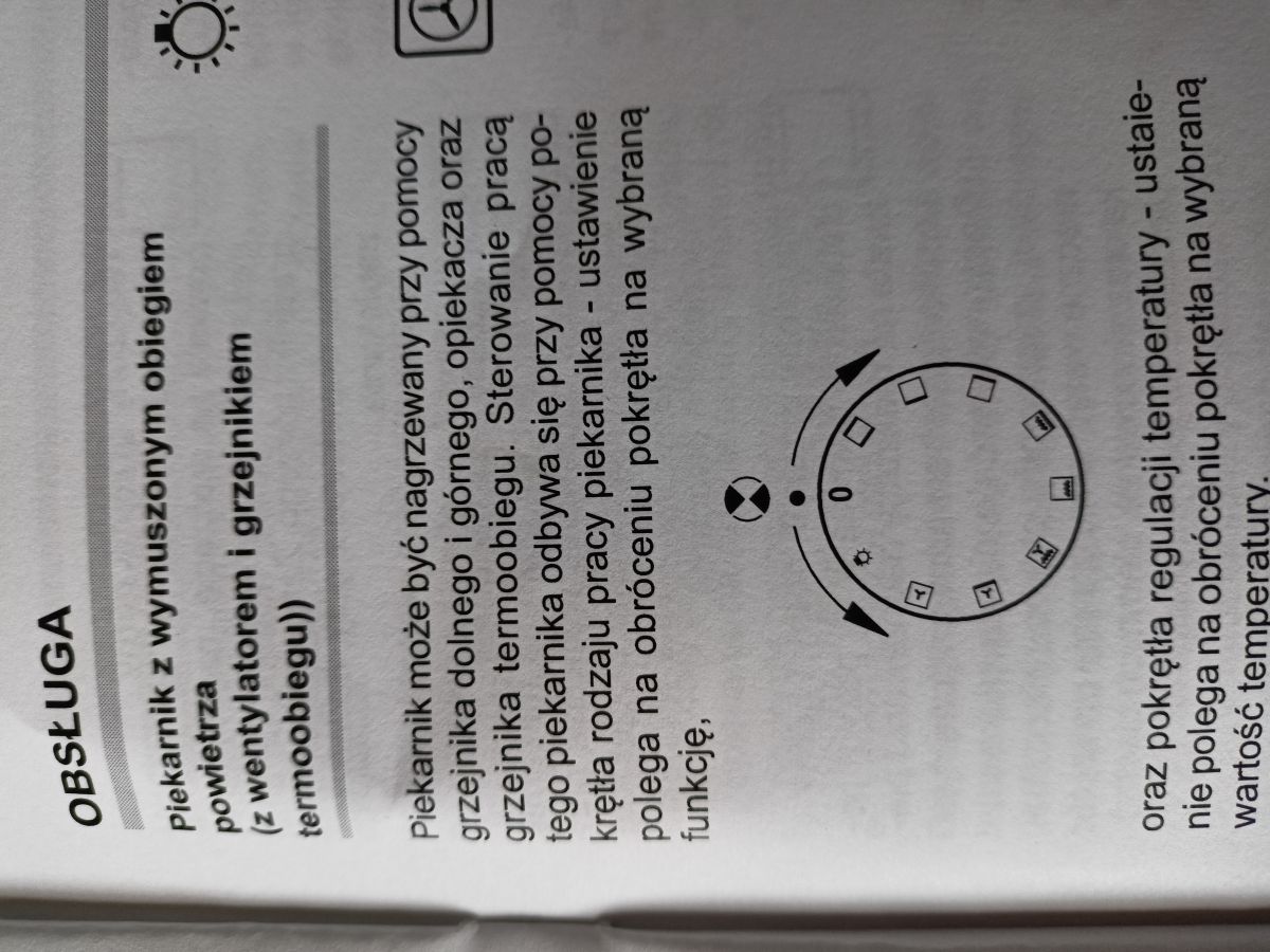

    U mnie 6 pozycji
    "0"
    góra, dół
    góra, dół + went
    opiekacz
    opiekacz+ went
    góra+ opiekacz
    góra + opiekacz+ went.
    Może też być 9 pozycji + "0" jeżeli kuchenka ma dodatkowy grzejnik termoobiegu.
    Lista modeli kuchenek Amica z ręcznym dopiskiem na kartce.
    Instrukcja obsługi piekarnika z wentylatorem z pokrętłem wyboru funkcji i temperatury.
    Instrukcja obsługi piekarnika z ilustracją pokrętła regulacji funkcji.
    Masz podane wszystkie modele, dobierz sam co Ci pasuje.
