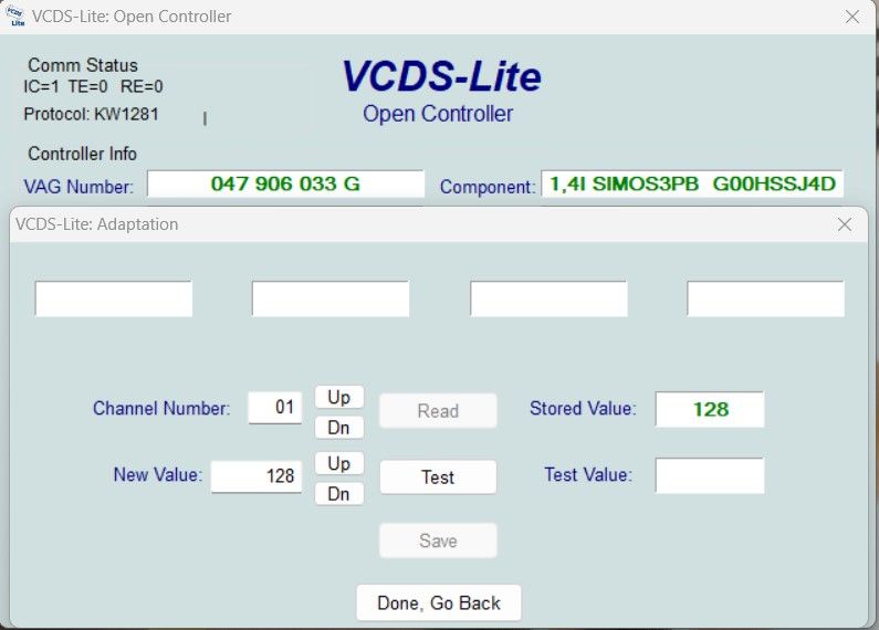

    Witam, mam pytanie, czy programatorem EZP2019 będę w stanie odczytać EEPROM 93C76 Simos 3PB. Docelowo chciałbym zdobyć login w celu adaptacji obrotów biegu jałowego Fabii 1. W VCDS Lite, wchodząc w blok 01, da się podnieść wartość 128 na 138, test, potem przyjmuje save. Obroty są podniesione, ale kiedy odłączam interfejs od wtyki OBD, obroty z powrotem spadają do wartości 128. Czy login w ECU engine rozwiązałby ten problem?

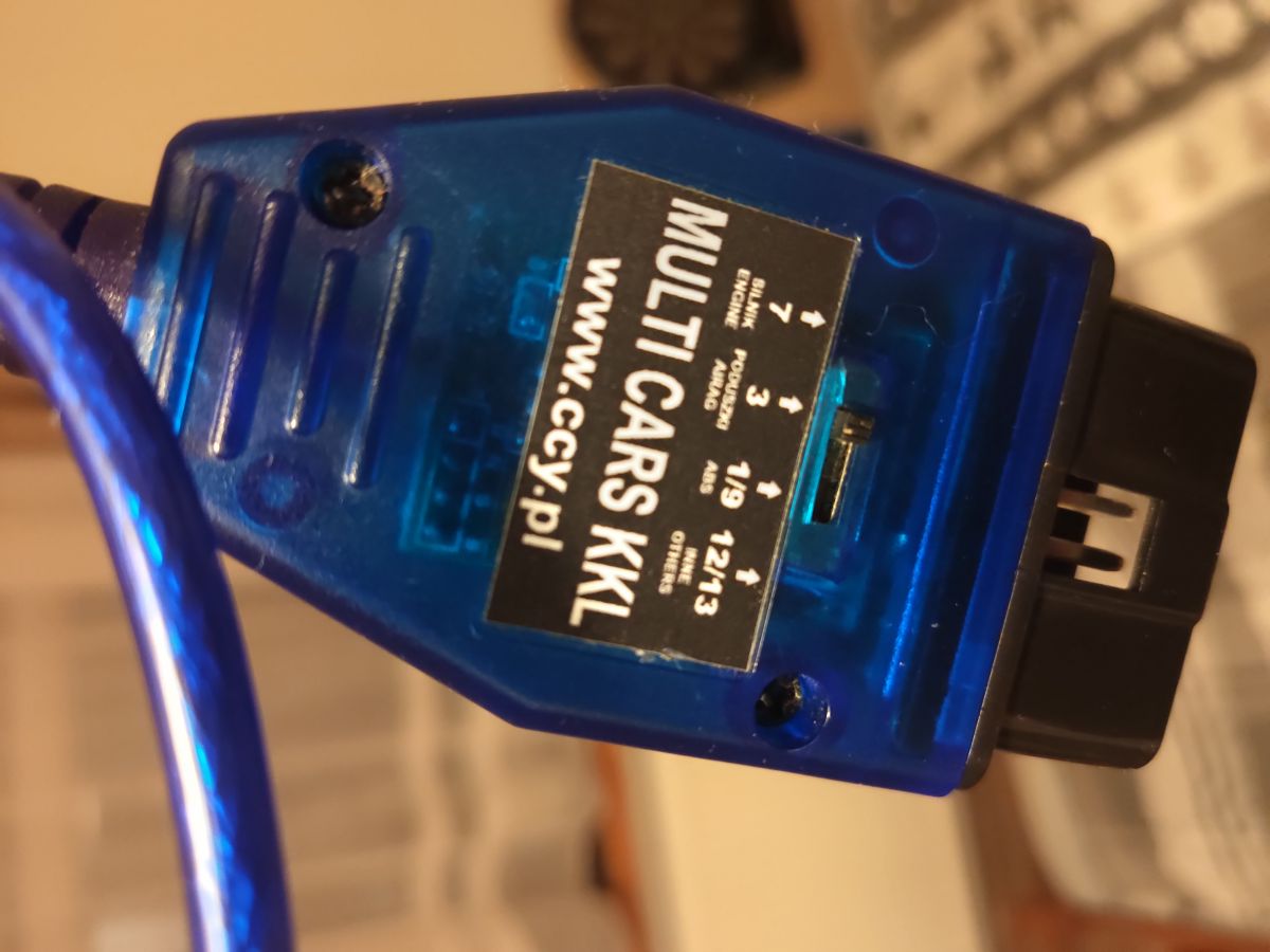

    Zdjęcie niebieskiego kabla diagnostycznego Multi Cars KKL z wtyczką OBD.

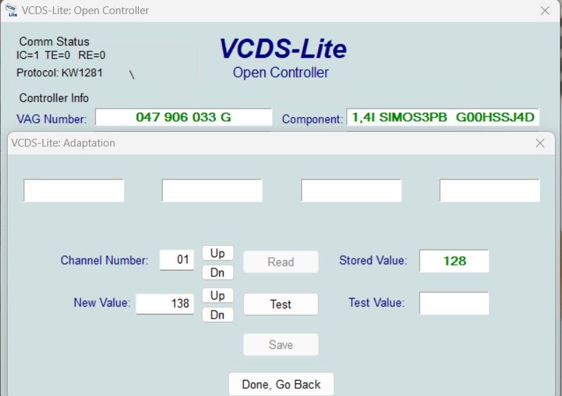

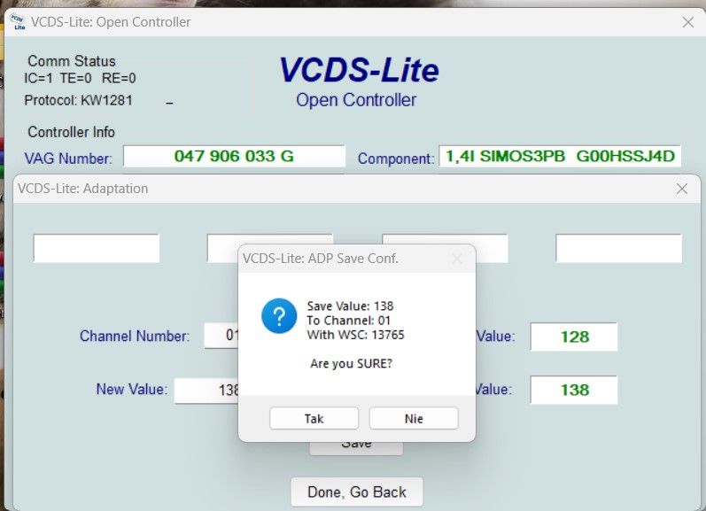

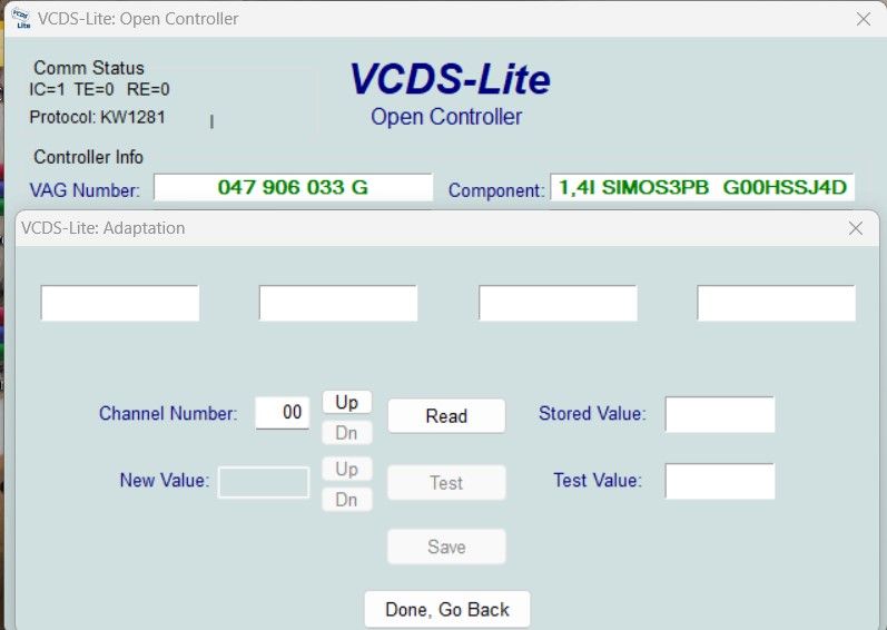

    Dzięki za odpowiedź, bo drążyłem temat loginu do silnika, myśląc że po sczytaniu EEPROM-u programatorem ktoś pomoże mi wyciągnąć z tego PIN do zalogowania się do silnika. Kabelek mam taki jak na zdjęciu. W programie VCDS Lite wchodzę w Select - Engine - Adaptation - Channel - 00, zmieniam na 01, pokazuje mi się wartość 128, zmieniam na 138, bo tyle maksymalnie mogę wpisać. Podświetla się opcja Test, klikam, robi się aktywna opcja Save, klikam, wyskakuje ok. Zapalam auto, obroty są podniesione do momentu, kiedy wyciągam kabel z gniazda OBD. Dlatego myślałem, że aby zachować te zmiany na stałe, trzeba jednak najpierw wpisać pięciocyfrowy nr (Login).

    Zanim to zrobisz tzn wejdziesz w adaptacje spróbuj zalogować się 12233

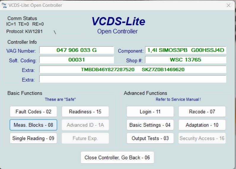

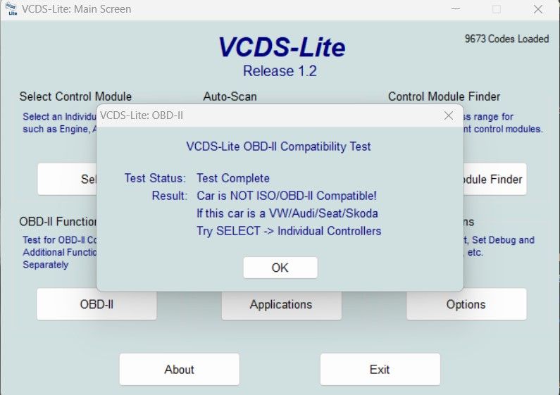

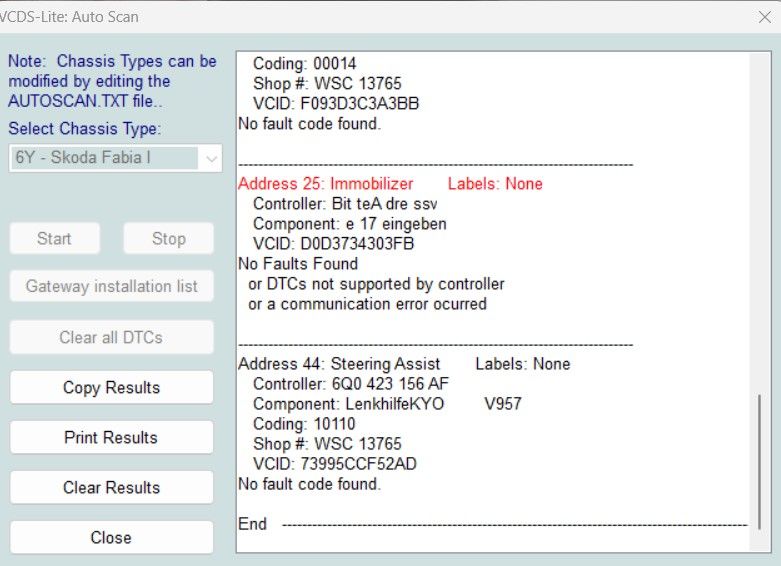

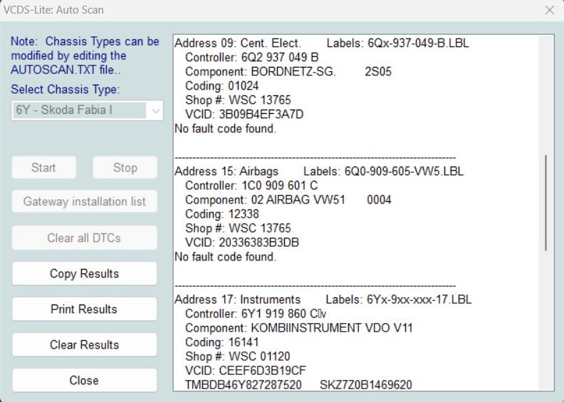

    Jeśli to możliwe, to proszę o pomoc. Wczoraj nie było możliwości pokombinować z autem. Porobiłem zdjęcia, może na ich podstawie coś więcej będzie można powiedzieć.
    Próbowałem z tym loginem 12233, niestety nie wchodzi. Jak można zdobyć ten login, czy jest gdzieś zapisany tak jak PIN do immo w EEPROM?

    Oprogramowanie diagnostyczne VCDS Lite z otwartym oknem skanowania auta Skoda Fabia I.
    Zrzut ekranu z programu VCDS-Lite Auto Scan pokazujący wyniki skanowania dla Skody Fabii I.

    Zrzut ekranu z programu VCDS-Lite: Open Controller, z widocznymi informacjami o numerze VAG i komponencie.

    18045-- co może być powodem tego błędu? Lipny kabelek?

    Kolego szczerze to nie wierzył bym tej wersji Lite, trzeba spróbować na normalnym pełnym VCDS, możliwe że to on krzaczy i nie zapisuje.

    Tylko ten kabelek chyba nie podoła, ale spróbuję jeszcze na innej wersji, tak jak mówisz. Dzięki za wskazówki.

    Ten chińczyk sobie nie poradzi zwłaszcza z okrojonym vcds.

    Dla potomnych poszło na tym kabelku na Vag-Com 409.1. Zmiany zapisało na stałe dopiero po podaniu loginu. Temat do zamknięcia.
