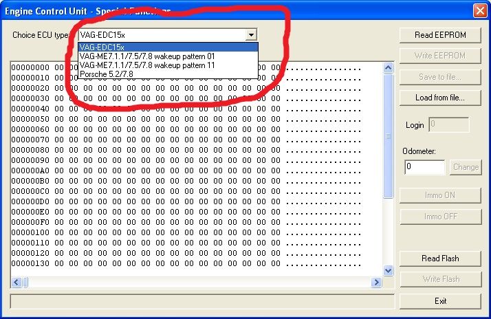

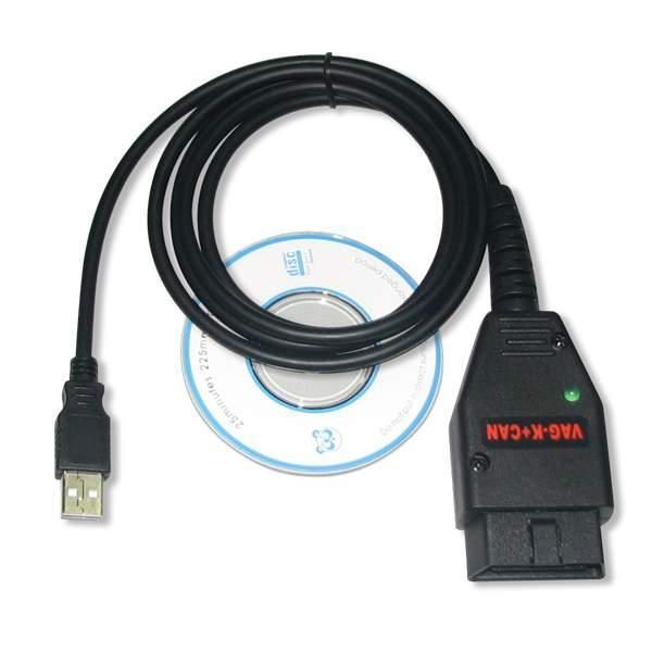

    Witam. Przejdę od razu do rzeczy. Posiadam Fabię 1.2 12V 2003r. Chciałbym wydobyć Pin z Ecu. Walczę z tym już cholernie długo. Posiadam takie interfejsy:
    Wyciągniecie PIN-u z ECU Fabia 1.2 na tysiąc sposobów i nic
    firmy Viaken wiadomo
    oraz
    Sprawdzałem takimi programami:
    Vag k+can commander 1.4 full(china)
    Vag k+can commander 2.5 full
    Vag k+can commander 3.6
    Vag k+can commander 4.5
    Vag k+can commander 5.1
    Vag k+can commander 5.5+pin reader
    Vag eeprom programmer 1.19g
    Vag tacho 1.7 , 2.0 , 3.01
    Jedynie mogę połączyć się z immo i uzyskać pin. Chciałbym koledzy się zapytać dlaczego mam tak mało do wyboru ECU(tylko dwa)? Gdzieś na filmiku widziałem, że koleś miał trochę do wyboru do benzyniaków Wyciągniecie PIN-u z ECU Fabia 1.2 na tysiąc sposobów i nic .

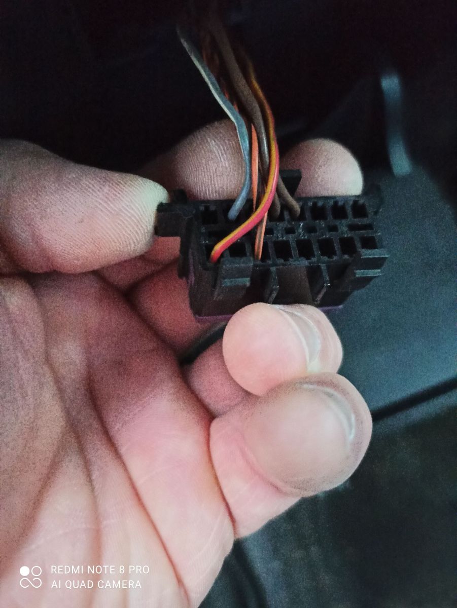

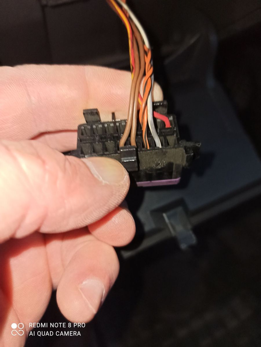

    Druga sprawa to dzisiaj się wkurzyłem i wyciągnąłem gniazdo OBD i tak wygląda podłączenie przewodów:
    4 - GND (masa akumulatora)
    5 - GND (masa sygnałowa)
    6 - linia CAN+ (ISO 11519)
    7 - linia K (ISO 9141-2, ISO14230-4)
    14 - linia CAN- (ISO 11519)
    16 - +12V (napięcie akumulatora)
    Wyciągniecie PIN-u z ECU Fabia 1.2 na tysiąc sposobów i nic Wyciągniecie PIN-u z ECU Fabia 1.2 na tysiąc sposobów i nic
    Zdziwiły mnie dwie rzeczy, nie ma przewodu od pinu 15 - linia L (ISO 9141-2, ISO14230-4) oraz co robi linia CAN. Przecież CAN dopiero po roczniku 2004. Oczywiście próbowałem się połączyć po CAN tym interfejsem z linku powyżej ale też nie idzie. Sprawdzałem schemat w Autodacie i rzeczywiście się zgadza czyli nikt raczej w instalacji nie manewrował. Nie chce iść na łatwiznę ale już trochę z tym walczę i poddaje się. Może ktoś mógłby mi pomóc

    Zgadza się Robokop, sterownik to Siemens. Czyli jak rozumiem programy, których używałem głównie są dla sterowników Bosch?

    dzięki kamyczek za fajny poprawiający humor komentarz👍. Dzięki wam koledzy zacząłem poszukiwania innych programów i trafiłem na Motordiag Autocomsoft SIMOS Manager 1.51 z tym że on jest do Simos 2P do skody felicja, a ja mam 3P
