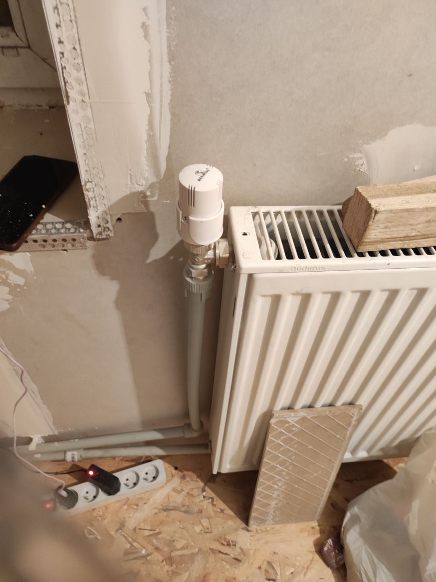

    jak hydraulik był to co Ci przez forum pomożemy, podłączony ten ostatni "po przekątnych" i dalej Ci słabo grzeje? a jaki On jest długi? doł się robi chłodny bo jest odbiór góra przez krate w blasze ma grzać
  • #32 21427743
    winmap
    Posty: 5183
    Pomógł: 361
    Ocena: 749
    140. Reszta ma 120. Pytam bo ja jak uzbieram kast to chcę zrobić żeby to działo jak należy eh. Kobierce. Jak już napisałem. Jak mocniej się pali to grzejnik ma temperaturę ok. Nie ma różnicy 10 stopni, trochę mniej, między góra a dałem. Ale jak już spadnie trochę, mniej pale bo cieplej w innych pomieszczeniach to tam się już zaczyna chłodny robić na dole.
    Grzejnik z zaworem termostatycznym, z widoczną ścianą w trakcie remontu.

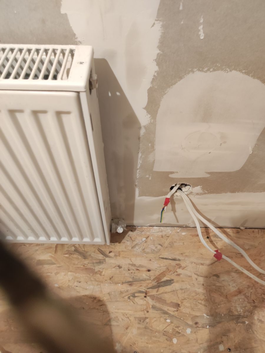

    Grzejnik umieszczony przy ścianie z widocznymi przewodami wychodzącymi z otworu.

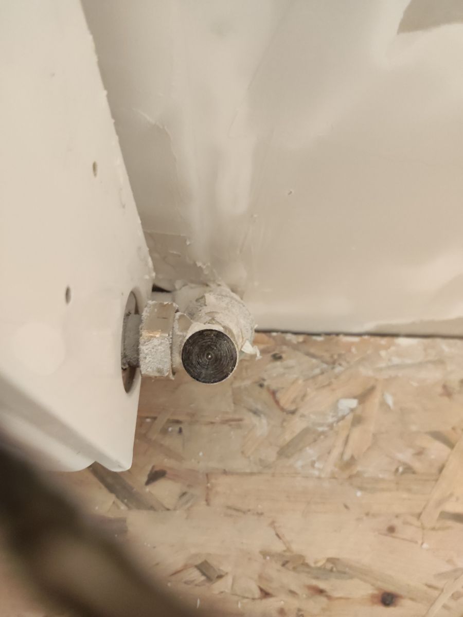

    Teraz mniej palę i od dołu już letni a przy rurce odpływowej tzn zaworze to już ledwie co ciepłe. Tutaj.
    Zbliżenie na zawór przy grzejniku z pokrytym kurzem i brudem.

    zle zalozony zawor, ten co "za kawe" kryzowal grzejniki ci nie mowil ze glowica nie moze byc pionowo bo lapie cieplo szybciej i sie zamyka? choc to chyba nie jest problemem, nastawy wstepnej nie ma pod ta glowica? jak sciagniesz glowice nie ma numerkow takich malutkich?

    Mówił że będzie słabiej grzać. Ale ustawiłem tak bo pokój jest wąski, żeby kobiecie dzieciaki nie urwali. Tam będzie z 1,60 metra, będzie łóżko itd to na przejście będzie z 50 cm hehe. Kobiety szwagier robił. Nie ma i on też tam patrzył. Teraz na piecu 60, wszystko ciepłe a ten zimny się robi

    No tak. Całe ciepło wychodzace z górnych kratek grzejnika trafia na głowicę, a ona przez to dławi dopływ czynnika grzewczego do kaloryfera (wyczuwa, że w pokoju jest wyższa temepratura, gdyż na nią idzie ciepło wprost z kaloryfera). Głowice montuje się POZIOMO.

    W korytarzu mam tak samo i grzeje jak kocioł. Tylko że głowica nie termostatyczna. A teraz nawet 70 upał wszędzie a ten letni. Jeszcze chciałem zapytać czy jak zakręcam w prawo i słychać mocniejszy szum aż jak na maxa zakręcę i ucichnie to się zakręciło? Mówię o starych grzejnikach ze zwykłymi głowicami.
