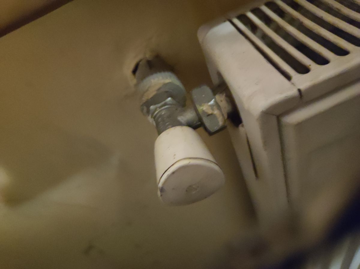

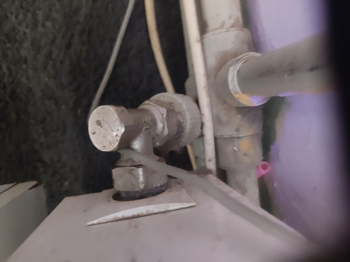

    Witam. Jeżeli zły dział to proszę o przeniesienie.
    Mianowicie chciałbym zapytać się jak fachowo nazywają te części których mi brakuje jak na zdjęciach. Głowica to wiem. Co jeszcze potrzebuję aby tę głowicę przykręcić i co potrzebuję na dole. Czy może głowice dostanę razem ze wszystkim. Chcę po prostu zamówić wszystko w jednej paczce. Żeby można było od razu mocować rurki.
    Dziękuję za odpowiedź z góry 👍

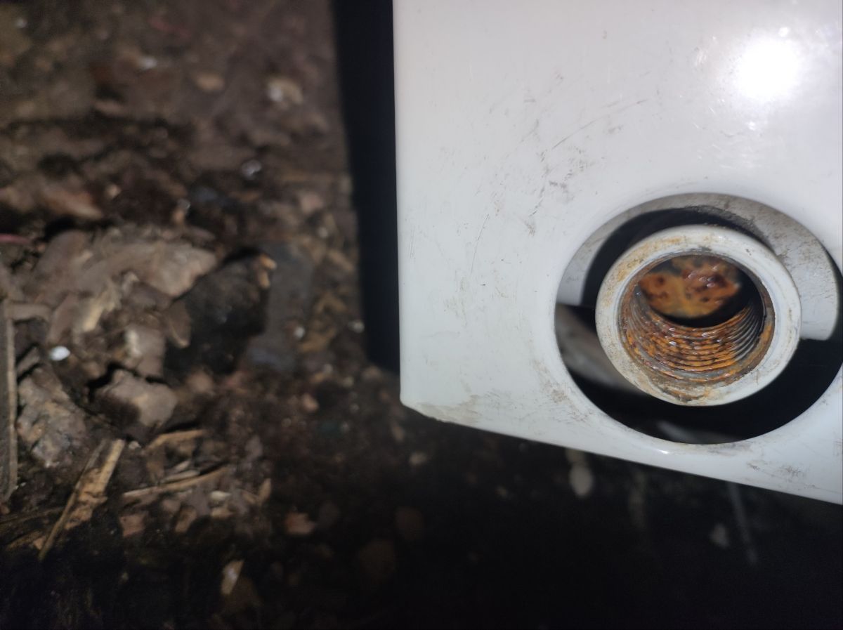

    Zardzewiała rura na tle ziemi.
    Zbliżenie na zawór odpowietrznika z rdzą na metalowych częściach.
    Nie dodało się jakimś cudem. I z drugiej strony odpowetrznik jeszcze ale to chyba normlana nazwa.

    Witam. Zestaw zaworów grzejnikowych grzybkowy lub termostatyczny 1/2". Prosty lub kątowy co kto potrzebuje. Z drugiej strony odpowietrznik grzejnikowy na klucz.

    z jaką rurką to będziesz łączył? miedz? pex? stal?

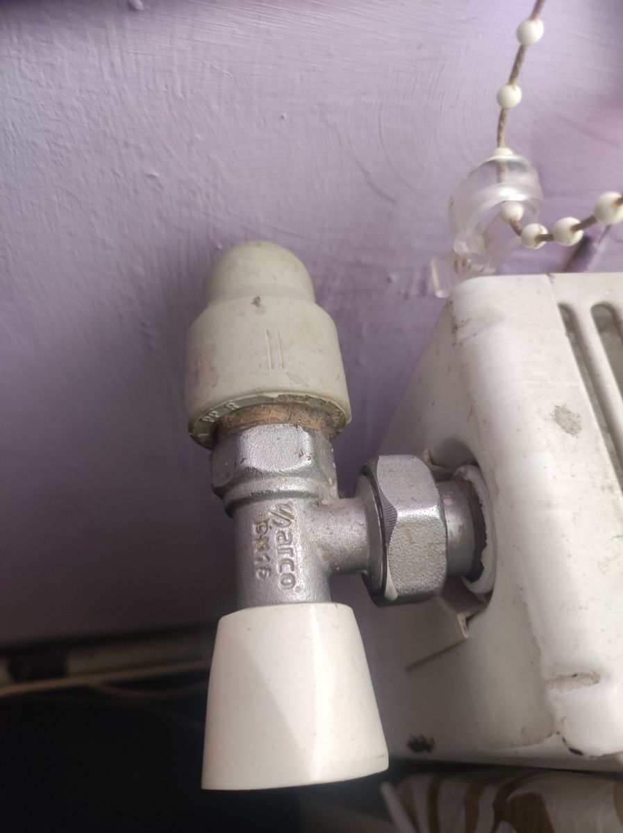

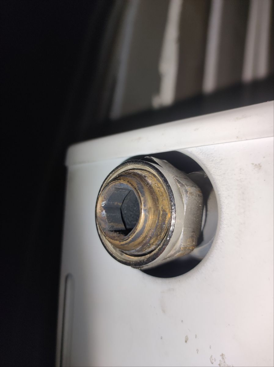

    Z pexem. To już tak calkowicie zapytam. Co konkretnie zakupić żeby wyglądało tak jak na zdjęciu
    Metalowy zawór umieszczony na rurze w pobliżu ściany.
    Zawór grzejnikowy firmy Varco zamontowany na przewodzie grzewczym.

    na zdjęciu jest plastik PP, no to co w końcu pex czy pp? pokaz zdjecie gdzie to bedziesz wieszał to jeszcze dokladniej Ci napisze

    No to ten plastik. Na ścianie. Regipsu w małym pokoju. przy oknie oczywiście. Ja potrzebuję wiedzieć tylko co potrzeba aby można było zamontować do otworu u góry głowice. Czy Gołowica ma może w zestawie to. A na dole żeby połączyć rurkę odpływu. Rurki będą szły dołem. Kolanka i rurki kupię na miejscu. Jest zdjęcie jak wyglądają otwory grzwjnika do zamontowania i jest zdjęcie jak wygląda inny grzejnik. Ma być tak samo 👍

    Witam. Zestaw grzejnikowy kątowy grzybkowy 1/2"-1szt. PP kolano fi 20-1/2" gz-1szt. PP złączka fi 20-1/2" gz-1szt. PP trójnik fi 25/20/25-2szt. PP redukcja nyplowa fi 25/20-2szt. To widać na zdjęciu więc to podaję choć trójnik na powrocie to domysł bo go nie widać wcale.

    Skoro kształtki PP na miejscu no to cóż, zawór zasilający i powrotny, kątowe, albo zwykle albo termostatyczny jak chesz, w pakiecie taniej (jeden cały zestaw zawory + głowica), uchwyt do grzejnika, ale po co to przez internet zamawiac, kupisz na miejscu

    Witam. Będzie ok pod warunkiem że grzejnik będzie o wysokości 60cm. Zazwyczaj grzejniki maja w komplecie uchwyty choć nie zawsze. Zawór jest jaki jest, ja takich nie preferuje ale może być i to. Odpowietrznik obowiązkowo musi być dostarczony wraz z grzejnikiem.

    Grzejnik ma 60cm i jest uzywany ale sprawny. Szwagier mi grzejnik po taniości sprzedał bo sam kupił używany i wykręcił sobie hehe 😂 rurki po ścianie będą szły. Więc zawory dobre?

    Zawory dobre. Nie w moim guście ale mogą być.

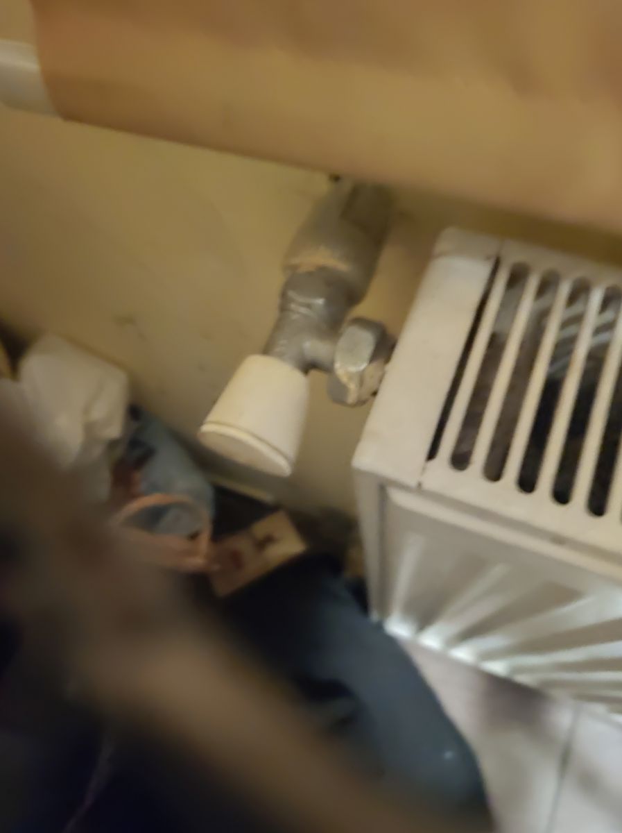

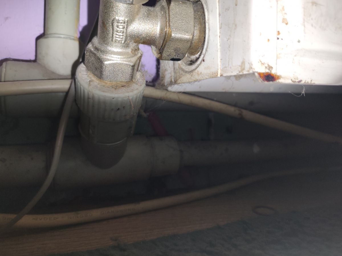

    Był hydraulik. Rurka odpływu trochę za długa, mówił że się robi balonik powietrza i przez to może być gorzej. Coś tam pogrzebał. Odkręcił srobe z dołu po prawej stronie i też powietrze było. Działa już lepiej. Ale najlepiej mówił żeby odpływ zrobić właśnie tam gdzie odkręcił srobe, na odwrót i piwinno być dużo lepiej. Pompkę mam trzymać na maksa aż do wygaśnięcia chociaż żeby przepompowalo. Podkręcał w dwóch poprzednich pokojach trochę grzejniki, ale itak mamy upał. Tam jeszcze pomieszczenie puste, prawie wykończone. Malutkie. Jak się łóżko wstawi, biurko, komodę czy coś to też będzie inaczej jak trochę zapełni przestrzeni. Narazie tam dalej najzimniej. Co sądzicie?
    Chciałem zapytać w którą stronę się zakręca bo już zgłupiałem na tych glowicach powszednich żeby mniej grzały? Skręcić w lewo czy prawo . Trzeba przerobić bo musiałem przestać trochę palić bo upał miałem i tam już znowu chłodny na dole
    Zbliżenie na zawór przy grzejniku z białą plastikową głowicą.
    Zbliżenie na zawór grzejnikowy z białą rączką obok kaloryfera.

    Czyli pewnie kazał połączyc po przekątnych. W prawo się zakręca, to są zwykłe zawory, nie termostatyczne, jak nimi będziesz kręcił to zaraz będą cieknąć i tak.

    No odpływ ma być z prawej strony ja dole. Będę przerabiać próbować

    Będzie wymiana pompy na próbę, podłączone krzyżowo, przerobione, grzejnik czysty, nie trzeba płukać. I zmian nie ma nawet przykręcone zawory na dole trochę i głowice żeby wcześniejsze mniej grzały..

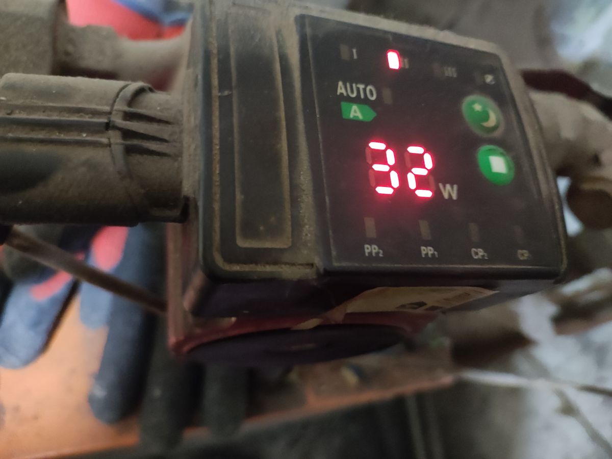

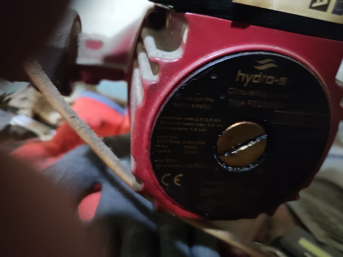

    Krzyżowanie nic nie dało? a jak jest teraz pompa? co tam na niej pisze? 4rka? 6tka? chodzi o podnoszenie w pionie.

    Był hydraulik. Ten, który kiedyś to robił, umył ręce. Za granicę jeździ i ka w tyłku, że tak to ujmę. Zay.. bym takiego. Inny naprawdę w porządku. Nawet nie wziął kasy, kawę wypił. Poprzykręcał trochę doły, góry. W kuchni najmocniej, gdzie grzeje tylko do połowy. Nie przeszkadza to. Jak mówił, zrobił tak, żeby jak największy przepływ szedł na ostatni grzejnik. On się robi gdzieś za połową chłodny, jak już mniej palę. Nie mogę też dokładać cały czas, bo gdzie indziej ciepło. Pompa ustawiona na drugi bieg, chociaż na pierwszym powinna dać radę, skoro do wszystkich grzała na upał. Na pierwszym ma ciężko. Powiedział, że ona daje radę, skoro ostatni robi się jak powinien przy paleniu. I jeszcze powiedział, że rurka niby za cienka, bo do powszedniego ostatniego już cieńszą puścili główną. Do grubej dali cieńszą. 20 jest, a w trzecim szersza. Jaka prowizorka, heh. Zrobił ile mógł i nie wziął kasy. Pompa jest taka, a rurka do 3. grzejnika taka, a potem zwężona, heh.
    Zawór wodny przy grzejniku z widocznymi rurami i rdzą.
    Pompa z wyświetlaczem pokazującym 32 waty.
    Zdjęcie zbliżenia na czerwoną pompę cyrkulacyjną z widoczną etykietą.
    Pompa jest tak samo ciepła jak rurka. Ona już trochę przeszła, bo z 3 razy się zagotowała. Czasem sobie popiszczy, ale na najmniejszym biegu dawała radę, więc ja nie widzę problemu, nie znam się, eh. Jeszcze jest grzejnik w łazience, ale to osobno. Najszybciej gorący i też go trochę skręcił. Bo łazienka za ścianą kotłowni. Ja już nie mam pojęcia. Chciałbym, żeby to działało jak należy. Np. mam teraz ponad leciutko 60, to ostatni gorący. Później już spadnie na 50, to się chłodny na dole robi.
    I jeszcze dodam, że słychać co jakiś moment takie przelewy w pompie, jakby woda mocniej przelatywała.
