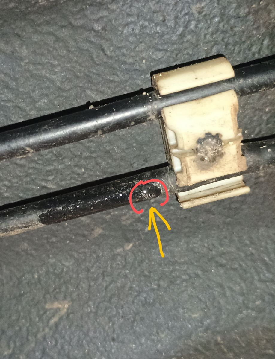

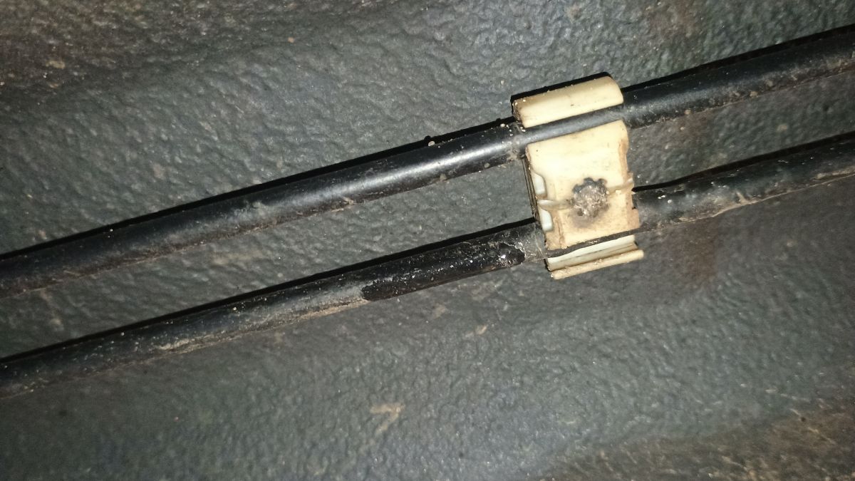

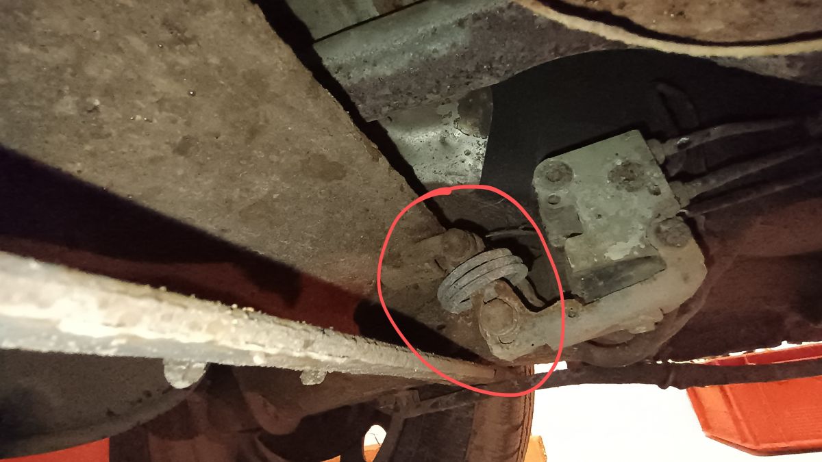

Korektor siły hamowania w Polo III 2001 1.4MPI 16V - jak działa i jak go sprawdzić?

    #2 21411334
    milejow
    Posty: 13062
    Pomógł: 1559
    Ocena: 5121
    To ustrojstwo to dźwignia korektora, ma nim sterować w zależności od stopnia ugięcia tylnego zawieszenia. Działa to w ten sposób, że reguluje intensywność hamowania tylnymi hamulcami w zależności od obciążenia tyłu pojazdu, im cięższy tył/ bardziej ugięte zawieszenie, tym mocniejsze hamowanie tylnych hamulców
    Konto firmowe:
    Działalność własna
    Mętów 99, Lublin, 20-388
    #3 21411348
    klm787
    Poziom 37  
    Posty: 3076
    Pomógł: 442
    Ocena: 935
    Jest to prawdopodobnie element umieszczony na tylnej belce pojazdu.
    A służy o do rozdzielenia siły hamowania po między oś przednią, a tylną.
    Czyli na przykład:
    Auto hamuje.
    Wtedy to zazwyczaj przód pojazdu nurkuje w dół, a tył się unosi.

    Zakładałem zamiast tego korektora regulatory na przewodzie przy pompie.

    Nie w mak, tylko trzeba dobrze i dokładnie przejrzeć, a uszkodzone elementy wymienić. I to się odwdzięczy w dalszym czasie.
    Rurki hamulcowe to Twoje bezpieczeństwo, również bym zmienił dla spokoju swojego wszystkie przewody elastyczne.
