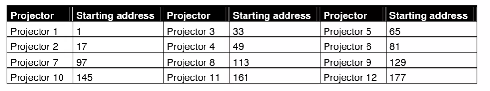

    zdaję sobie sprawę, że temat zapewne był poruszany w przeszłości, ale nie mogę nigdzie znaleźć wyczerpujących informacji. Posiadam następujący sprzęt:
    a) reflektory Eurolite LED PAR-64 RGB Spot Alu 10 mm (6 szt.)
    b) kontroler DMX Eurolite DMX Operator 192 70064520, 16-kanałowy.
    Mam pytanie, jak ustawić adresy (przełączniki DIP) dla poszczególnych reflektorów, abym mógł sterować każdym reflektorem oddzielnie. A przy okazji jak ustawić adresy na wszystkich reflektorach, aby wykonywały te same funkcje.
    P.S. Jeżeli ktoś znajdzie czas, żeby dodatkowo opisać, jak programować sceny i chase, to będę wdzięczny.

    Mam pytanie jak ustawić adresy (przełączniki DIP) dla poszczególnych reflektorów, abym mógł sterować każdym reflektorem oddzielnie. A przy okazji jak ustawić adresy na wszystkich reflektorach, aby wykonywały te same funkcje.
    Listę adresów dla tego sterownika masz w instrukcji:
    https://www.manua.ls/eurolite/dmx-operator-192/manual?p=17
    Jak ustawić adresy DMX dla Eurolite LED PAR-64 z kontrolerem DMX 192?
    Jeżeli chcesz żeby lampy działały dokładnie tak samo, to ustawiasz je na jeden adres. Jak chcesz żeby sterować je oddzielnie, to zgodnie z tabelką.
    Ale to ustawienie na stałe. Jeżeli chcesz żeby w jakiejś scenie lampy robiły to samo, a w innych nie, to w tych scenach musisz je zaprogramować tmi samymi wartościami dmx.

    Zwykle takie rzeczy są w instrukcji. Ale jak się ustawia co 16 dany reflektor, to jest możliwość sterowania nim osobno.
