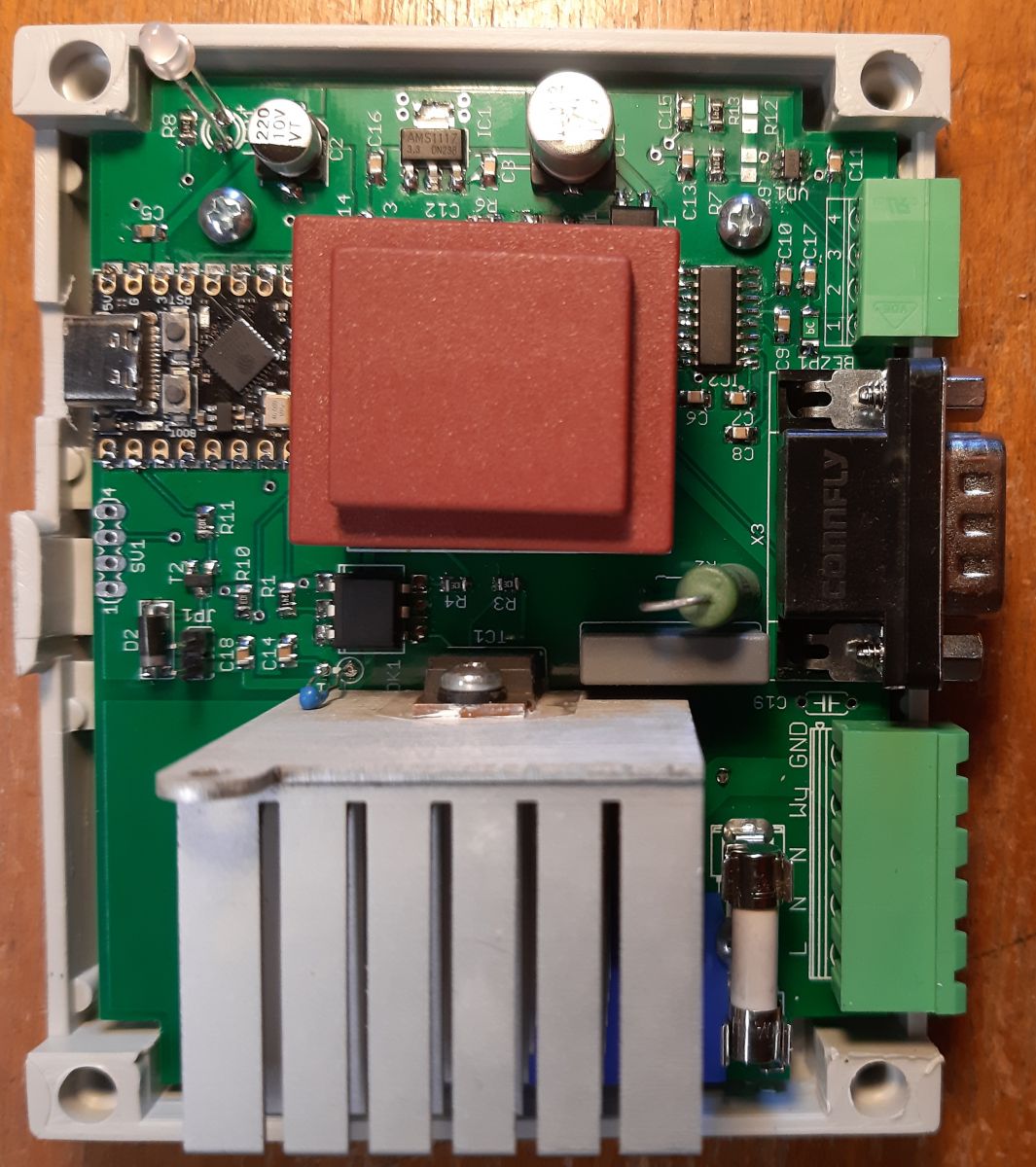

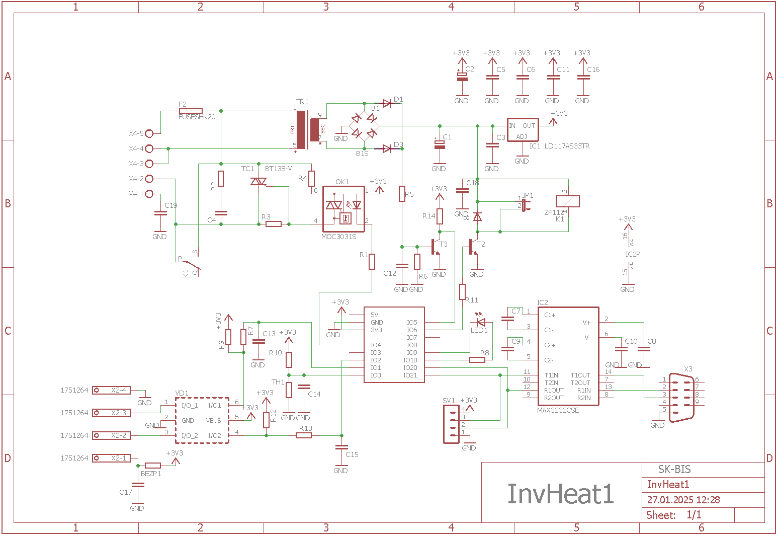

    Witajcie drodzy!
    Pracuję nad sterownikiem do grzałek dla instalacji PV. Opis idei:
    -panele fotowoltaiczne produkują energię, która zasila urządzenia w domu, ładują magazyn energii (akumulatory- jeśli są) i część oddają do sieci (on-grid)
    - w instalacji off-grid jest różnica taka, że nie oddają energii do sieci
    Jeśli magazyn energii jest naładowany a domowe odbiorniki nie wykorzystują całej produkcji, mamy nadprodukcję. Można ją oddać do sieci lub zmarnować. By jej nie marnować, można nią zasilić grzałki w boilerze. Ale trzeba dobrać moc tak, by nie pobierać energii z sieci. Najlepiej zrobić to za pomocą sterownika np. z triakiem.
    Mój sterownik posiada:
    - wejście RS232 (dla falowników np. Easun lub innych obsługujących takie połączenie)
    - moduł WiFi (Esp32-C3) dla inwerterów z modułem WiFi (np. Anenij czy Easun dużych)
    - triak do sterownia fazowego grzałki (max 2kW)
    - wejście czujnika temperatury (i jakieś dodatkowe)
    Mam gotowe PCB i poszukuję fascynatów do rozwijania "open-soursowego" oprogramowania.
    Dobrze byłoby zrobić jakąś fajną stronkę www do konfigurowania sterownika i odczytu parametrów, dobrze przemyśleć sterownie mocą itd. Fajne byłoby dostosowanie do wielu typów inwerterów. Niestety komunikacja z inwerterami nie jest jednolita i wiele urządzeń ma swoje protokoły.
    W systemach on-grid bez magazynów energii sprawa zdaje się być prosta, wystarczy od falownika wydobyć informację o prądzie oddawanym do sieci. Jeśli się pojawia, to trzeba wysterować sterownik tak, by ten prąd wyzerować.
    Gorzej jest gdy mamy magazyn. Wtedy są 3 źródła energii: sieć, panele i akumulatory. W tym przypadku z falownika dostaniemy 3 wartości: energię z sieci, z paneli i akumulatora. Trzeba wymyślić taki algorytm, by energia sieci była równa 0, akumulator był ładowany optymalnie, a tylko nadwyżka była oddawana do grzałek.
    Płytka PCB sterownika jest dostosowana do obudowy Z101 firmy Kradex (na szynę DIN).
    Co myślicie o takim rozwiązaniu? Pewnie takie rozwiązania już są, ale gdybyśmy sami zrobili, byłaby frajda. Na razie płytki są prototypowe i pewnie potrzebne będą jakieś korekty. Dodaję schemat i zdjęcie.
    Schemat elektryczny sterownika grzałki dla instalacji fotowoltaicznej.
    Zdjęcie płytki PCB sterownika do grzałek dla instalacji fotowoltaicznej.

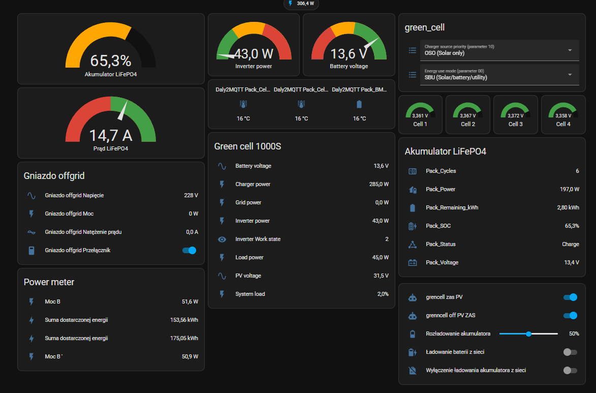

    Falownik off-grid i BMS akumulatora integrujesz z HA
    Piszesz automatyzację że np jeżeli akumulator naładowany jest do 90% to uruchom grzałkę z jakąś tam mocą .
    Mój grenncell zintegrowany z HA
    Zrzut ekranu panelu sterowania Home Assistant z danymi o akumulatorze LiFePO4 i falowniku.

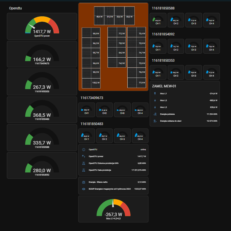

    Falownik on-grid wymaga licznika dwukierunkowego zintegrowanego z HA
    https://github.com/MiguelAngelLV/balance_neto
    Moja instalacja na mikroinwerterach i MEW-01 Zintergowany z HA
    Dashboard monitorujący zużycie i produkcję energii słonecznej oraz dane inwerterów.

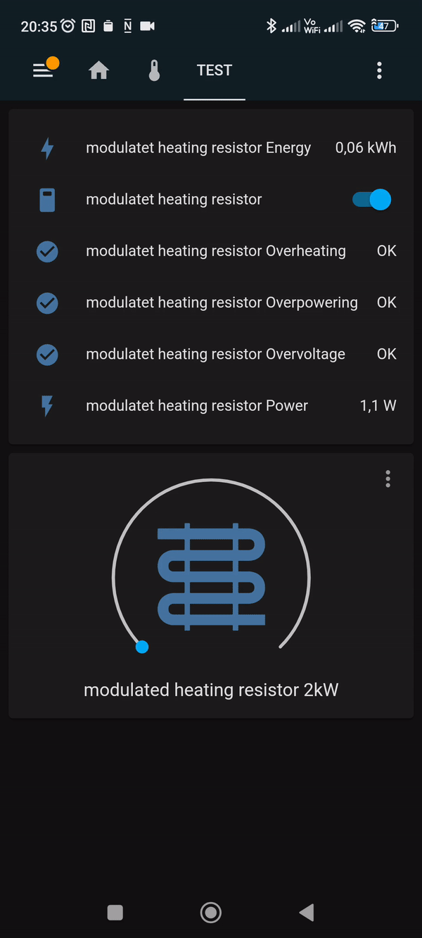

    Co do ESP32 znalazłem temat gdzie ktoś robił coś podobnego w tym wątku
    https://community.home-assistant.io/t/esp32-pwm-relay-heater-control/455897/11
    https://github.com/GrogSym/solarimmersion
    Interfejs aplikacji z informacjami o modułowanej grzałce.
    Jest nawet konfiguracja.

    Projekt fajny, dzięki założeniom łatwości obsługi.
    Lecz od pewnego czasu mam awersję do własnoręcznie budowanych sterowników wszelkiej maści. Problematyczne to się staje w momencie awarii. Pół biedy sterownik grzałek jaki robisz.
    Cały mój sterownik to Sonoff ze zmienionym soft na AFE oraz raspberry pi 1B (może być nawet zero W, albo cokolwiek z Linuxem) z oprogramowaniem.
    W razie awarii wystarczy kupić następny.

  • #14 21419609
    SKBIS
    Posty: 64
    Ocena: 6
    Bardzo Wam dziękuję za posty, będę miał co czytać. Szczególne dzięki za linki do protokołów komunikacyjnych.
    Jeśli ktoś byłby zainteresowany, w dowód wdzięczności wyślę mu PCB (mam jeszcze 3szt.).
    Rzeczywiście problem zakłóceń jest istotny. Wycinanie sinusoidy będzie generowało zakłócenia, ale może jakieś filtry LC by pomogły. W off gridzie, kiedy falownik oddziela sieć od instalacji wewnętrznej, może nie będzie to miało dużego znaczenia (do czasu aż sąsiad nie wezwie Inspekcji Radiowej, bo mu długie fale przestaną działać). Gorzej w on gridzie, bo falownik jest wpięty równolegle. Jeszcze gnębi mnie kwestia elektronicznych liczników energii. Czy ktoś z Was wie jak zachowuje się taki licznik (co liczy) w przypadku poboru prądu zniekształconego, to znaczy np. wyciętej lub "poszatkowanej" sinusoidy? Gdzieś czytałem newsa lub fejka, że np. oświetlenie ledowe (są tam przetwornice) potrafi znacznie zwiększyć zużycie energii wykazywane na liczniku elektronicznym. Wycięta sinusoida powoduje "przesunięcie" prądu i taki licznik może również naliczać energię bierną, ale czy tak jest, nie wiem.
    Chętnie produkowałbym sprzęt (gorzej z oprogramowaniem).
    Dziękuję za zainteresowanie tematem, rozjaśnia mi się dużo kwestii.
    Niestety nie.
    Częstotliwość 50Hz wymaga dużych indukcyjności, w dodatku wówczas filtr będzie kosztować 3x tyle co ten sterownik.
    Rozwiązaniem jest zastosowanie jak najkrótszej skrętki do zasilania grzałki.
    W przypadku offgrid problemu z przedostawaniem się zakłóceń do sieci nie istnieje, natomiast w przypadku ongrid zastosowanie sterowania grupowego eliminuje całkowicie ten temat.
    W twoim rozwiązaniu można w zależności od potrzeb zastosować albo/albo, to tylko zmiany w kodzie programu.
    Wg mnie tym tematem nie trzeba się martwić.
