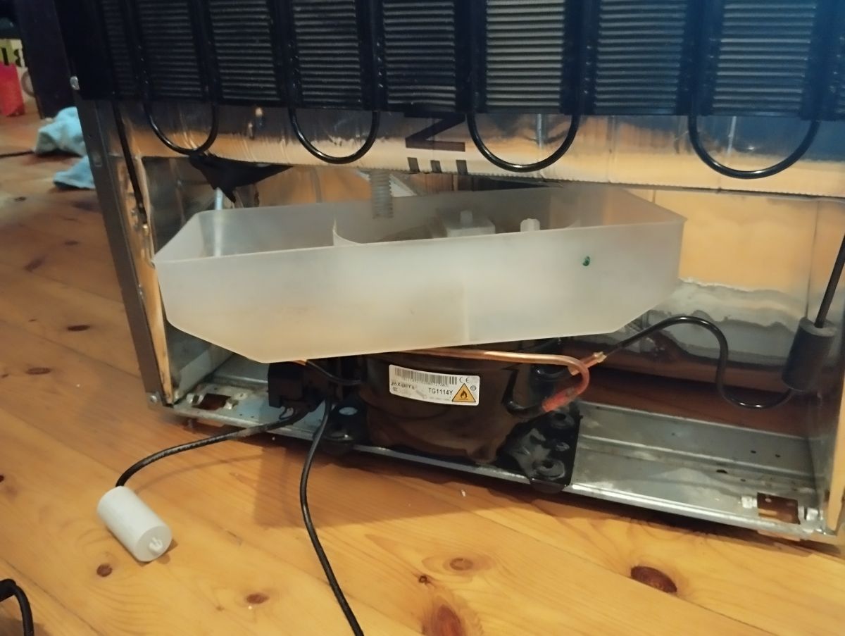

    >>21418873 Żadnych śladów wycieku. Silnik jest gorący, sprężarka. Jak się wyłączy lodówkę, to jeszcze jakiś dłuższy czas współczynnik się przelewa, tak jakby mało go faktycznie było i tam się gotował. Grzałka z tyłu pralki zupełnie zimna.
    Sprężarka lodówki zamontowana na metalowej podstawie z widocznymi przewodami i kondensatorem.
    Skraplacz też jest zimny, to też dziwne, czy to także oznaka braku gazu? W tym modelu skraplacz jest na wierzchu.

    Można sprawdzić sprężarkę, czy tłoczy, boże, się kręci i brak efektu, to wiemy, ale tutaj potrzebne są narzędzia, wiedza oraz myślenie, do czego skłania nalepka OSTRZEGAJĄCA na sprężarce, bo z R600a to nie są żarty i grozi pożarem, a nawet śmiercią!
    Przed tym sprawdzeniem jeszcze bym na niej nie stawiał krzyżyka.

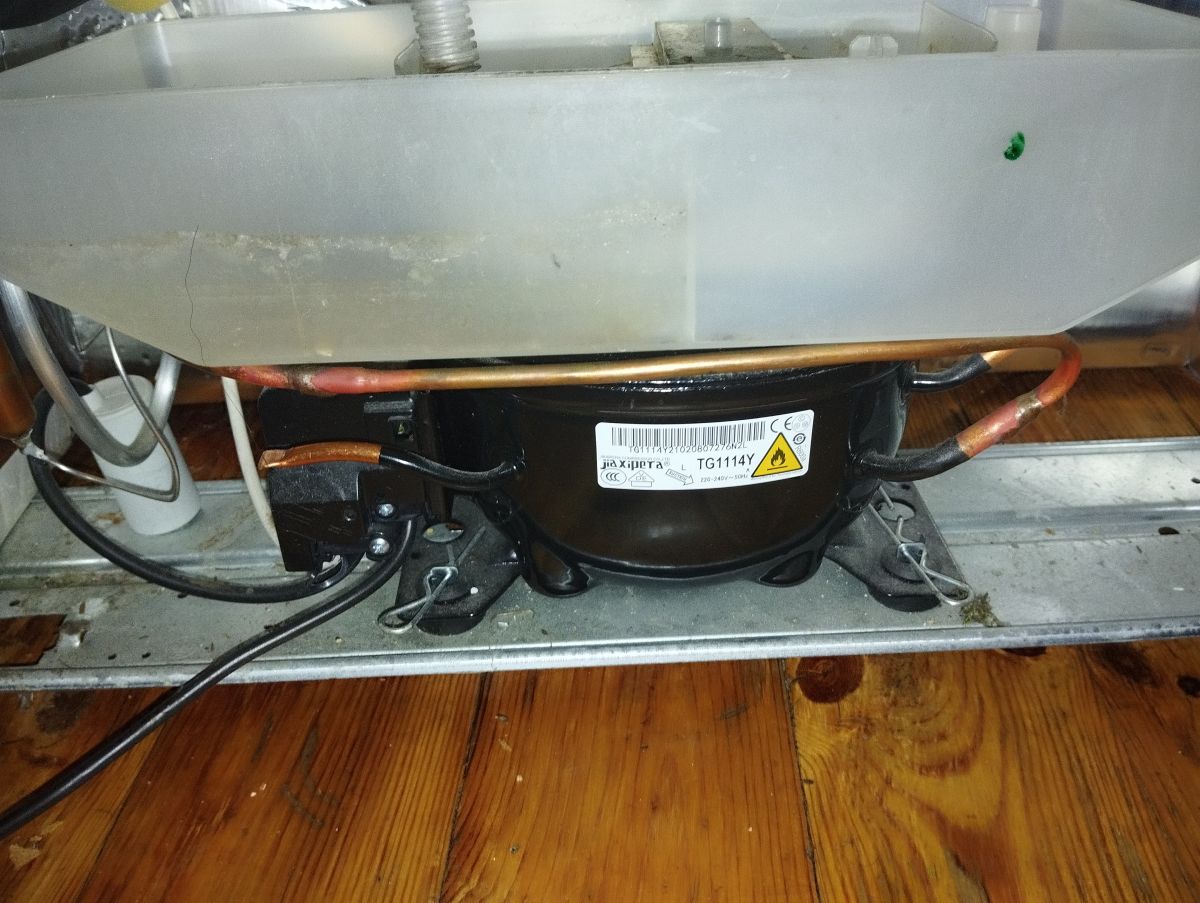

    Mogę sprawdzić sprężarkę multimetrem, oporność na uzwojeniach. Tej sprężarki nie słychać, tylko jak się przyłoży dłoń do niej, to jest gorąca i delikatnie drga. Spróbuję ją dzisiaj sprawdzić i załączyć na krótko, zwierając pin uzwojenia rozruchowego.

    Sprawa wygląda tak, że silnik pracuje ale tak jak by nie tłoczy płynu do parownika tej części odprowadzającej ciepło jest zimna. Tylko ten pierwszy fragment rurki wychodzący że sprężarki jest lekko ciepły.
    Jak może być przyczyną? Czy brak płynu czy uszkodzony tłok w kompresorze , który nie tłoczy płynu.

    Skoro coś bulgocze to się kręci ale nie tłoczy więc złom.
    Pomiar jest bez sensu bo to nic nie wyjaśni , szkoda czasu na pomiary.
    Pewnie wymiana sprężarki pomoże.

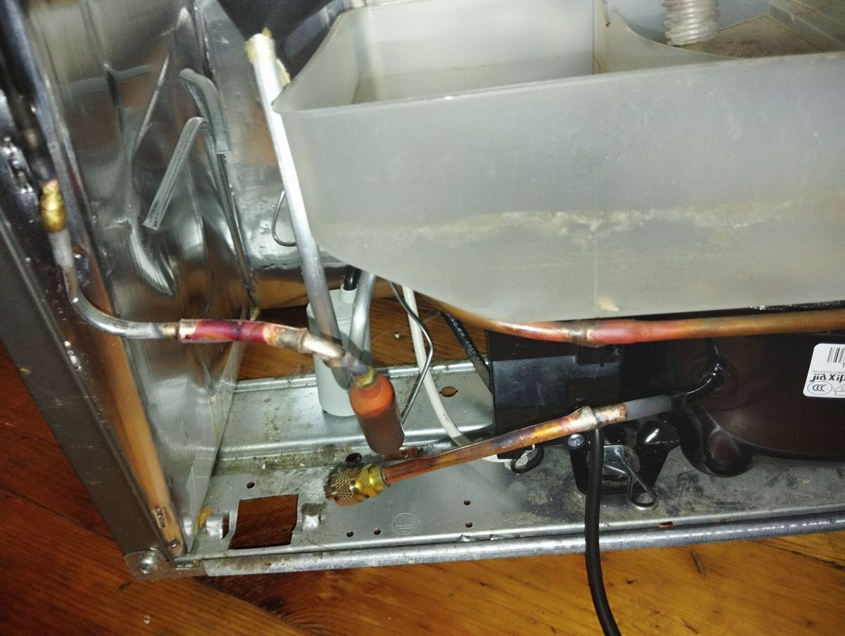

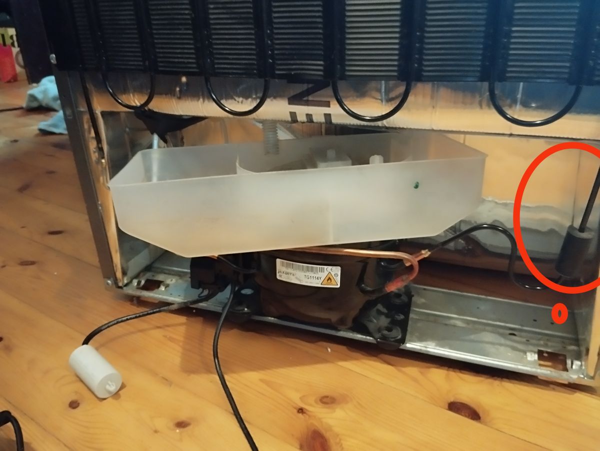

    Dziękuję za Wasze podpowiedzi. Lodówka naprawiona. Pan, do którego zadzwoniłem, od razu powiedział, że to zrobi i co jest przyczyną. Nieszczelność układu, ale to nie znaczy złom, jak to większość twierdziła. Pan zrobił obejście i lodówka działa idealnie. Czynnika też już nie było. Pytam się Pana, czy fachowcy znają ten sposób, mówi, że tak. Wspomniał tylko, że problem jest z Elektrolux.
    Zamieszczam zdjęcie efektów jego pracy. Nikt na forum tego nie podpowiedział, a podobno to znany sposób reperacji tych modeli.
    Naprawiony układ lodówki z obejściem uszczelniającym.
  • #23 21425566
    jack63
    Posty: 11733
    Pomógł: 848
    Ocena: 2790
    To sposób naprawy lodówek mających podgrzew drzwi zamrażarki.
    Nikt nie proponował, bo decyzja o bypassie tego podgrzewu powinna zapaść po sprawdzeniu szczelności układu chłodniczego i poszukiwaniu ew. nieszczelności.
    Jeżeli gościu przyszedł bez butli z azotem i bez sprawdzenia szczelności zrobił obejście podgrzewu uszczelki, to jest zwykłym fajansem i prawdopodobnie usterka( niekoniecznie nieszczelność!) jest w innym miejscu i po jakimś czasie lodówka znowu zemrze.
    Ciekawe czy fachman robił tak jak to opisał kolega @kecajk49, czyli zgodnie ze sztuką chłodniczą?
    Obstawiam, że nie.
    Powiedział na podstawie czego to stwierdził? A może był u wróżki?
    Tylko, że lodówka jest niby ....Polar. A problem jest taki, że gościu ściemnia i tyle w temacie.
    Napisz za jakiś czas jak lodówka się sprawuje, a na razie trzeba sprawdzić czy podczas pracy sprężarki nie "omraża" rurki ssącej (grubsza) od strony sprężarki. Do tego pomiary temperatur w komorze chłodziarki termometrem z czujnikiem na kabelku aby do odczytu drzwi nie otwierać. Do tego nawet najtańszy ma funkcję min/max i trzeba z niej skorzystać.
