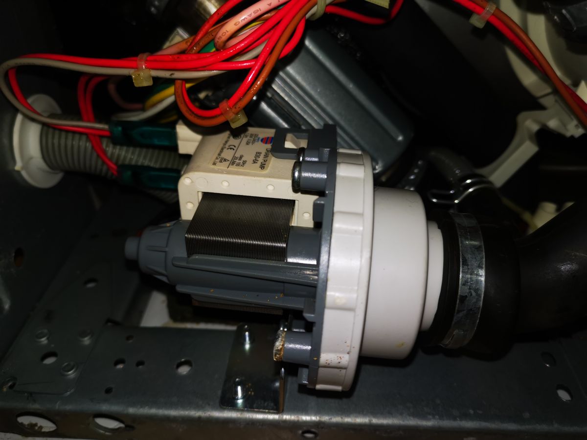

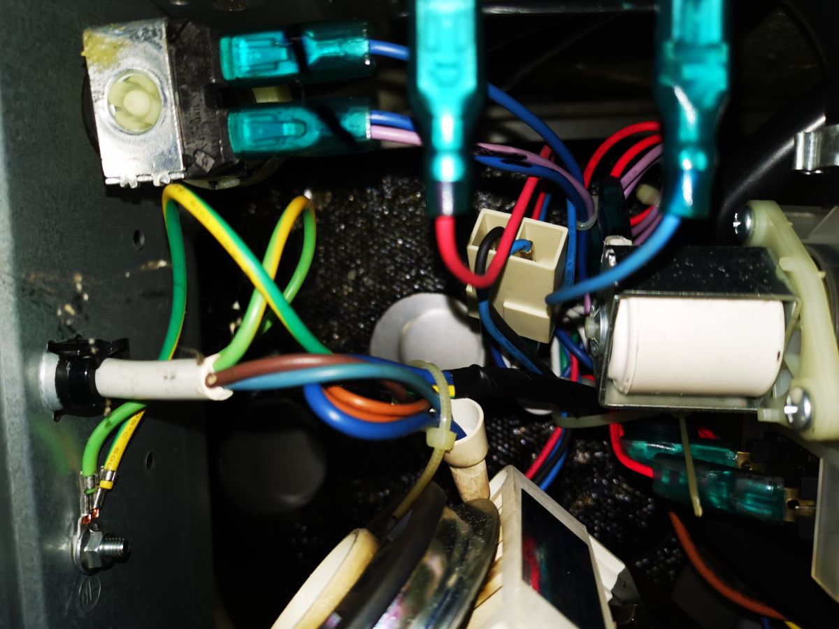

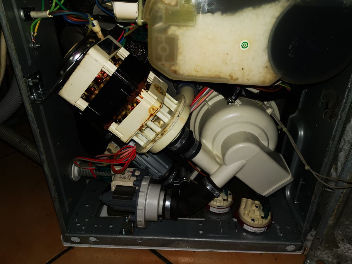

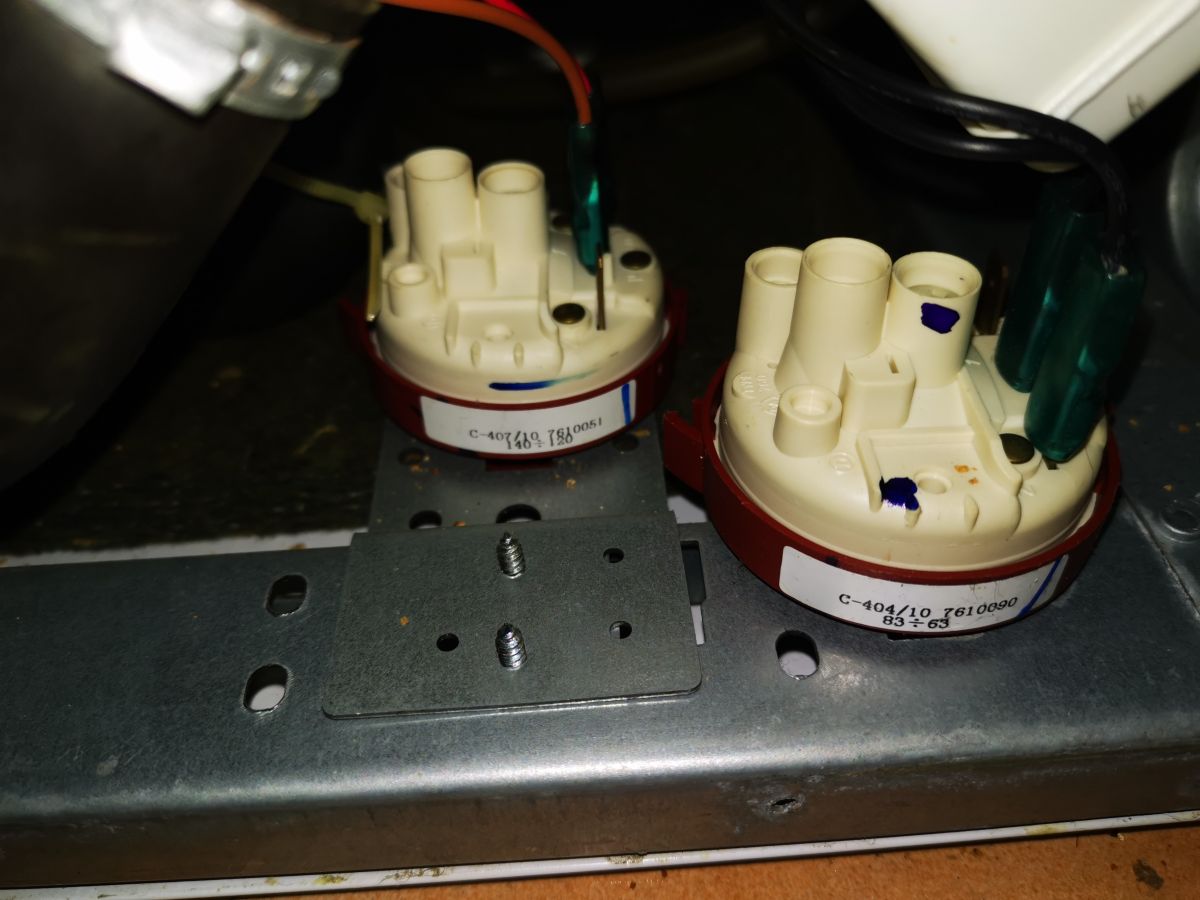

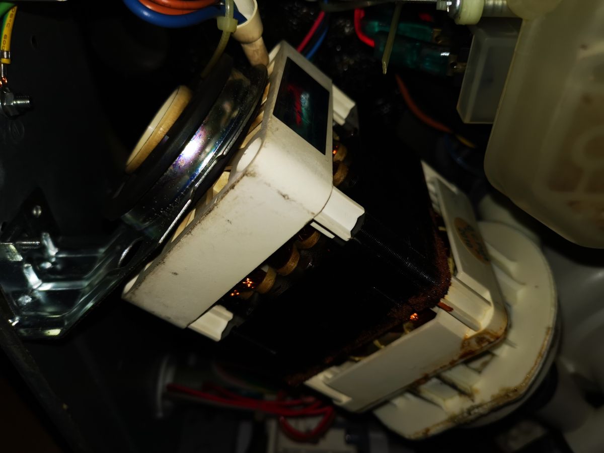

    mam problem ze zmywarką Mastercook ZWE-1445X. Po włączeniu zaczyna odpompowywać, pobierać wodę ale nie włącza się mycie. Miga kontrolka i cicho piszczy. Byłem przekonany, że trzeba wymienić kondensator 3uF 450V ale okazuje się, że go tu nie ma...

    Piszczy czy buczy ?
    Kondensator silnika jest w tej zmywarce ukryty na ramie i ma formę kostki.

    Dzięki za odpowiedź.
    Zgadza się, był prostokątny na ramie. Podmieniłem go, ale to nie jest to :(

    Ocena: 6878
    Wygląda na zatarty silnik pompy.

    W jaki sposób upewnić się, że to awaria pompy myjącej. Macie sposoby?
  • #8 21148358
    Kenworth 18
    Posty: 11018
    Pomógł: 2394
    Ocena: 3671
    Zdemotować że zmywarki i rozkręcić pompę i zweryfikować jej stan. Rentgenu w domu nie masz by prześwietlić pompę więc to jedyna metoda.

    Ocena: 6878
    Możesz wyjąć pompę, zdemontować turbinę i sprawdzić stan silnika. Przy oazji będzie najpewniej widoczny wyciek spod uszczelnienia turbiny.

    Ocena: 3
    Wygląda, że pompa była zastana. Początkowo wirnik nie chciał się obrócić. Parę razy wkretakiem próbowałem i zakręcił i dalej jak na filmiku.
    Czy można w jakiś sposób go nasmarować lub w inny sposób go uchronić przed ponownym zablokowaniem?
    Zmywarka naprawiona. Wirnik się zastał i po jego rozruszaniu znowu działa. Inna kwestia jak długo... Dzięki wszystkim za pomoc.

    Ocena: 3671
    Bez wymiany uszczelnienia turbiny "naprawa" będzie na bardzo krótki okres czasu.

    Zdejmiesz, ale nie rozbierzesz, to jest zasadnicza róznica.
    Trzeba odkręcić turbinę od osi, robi się to przez otwór wlotowy w kapslu, następnie wyczepia się ją z silnika i wiola.
    Kupowało się niegdyś nowy kpl kapsel turbiną i uszczelnieniem wewnątrz i się wymieniało.
    To było popularne rozwiązanie tak z 25 lat temu.
