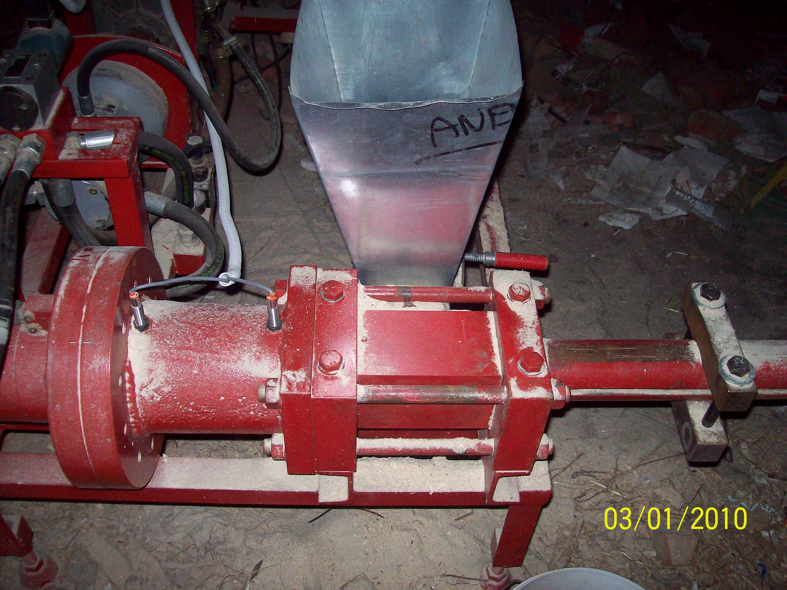

  • #68 7514246
    darek4168
    Posty: 451
    Pomógł: 23
    Ocena: 346
    To jest ta maszyna:

    mam kilka pytań. Po pierwsze czy można prosić o więcej zdjęć? Po drugie jaka jest różnica wymiarów między tłokiem a cylindrem? I po trzecie czy jest tam czujnik indukcyjny pojemnościowy?
  • #70 7526235
    zbychu80
    Posty: 199
    Pomógł: 5
    Ocena: 32
    Mam pytanie, ile wkładacie kWh na zbrykietowanie np. 1000kg trocin ?
  • #71 7527354
    darek4168
    Posty: 451
    Pomógł: 23
    Ocena: 346
    Zdjęcie to takie jedno mam , nie myślałem że kogoś to zainteresuje , luz jest 0,7mm , 0,35mm na stronę , ale najważniejsza w tym jest współosiowość tłoka względem cylindra. Czujników żadnych nie ma , tylko dwie krańcówki indukcyjne do siłownika głównego ,to prosta maszyna . Do zbrykietowania 1t zużywa około 75zł , za prąd.
