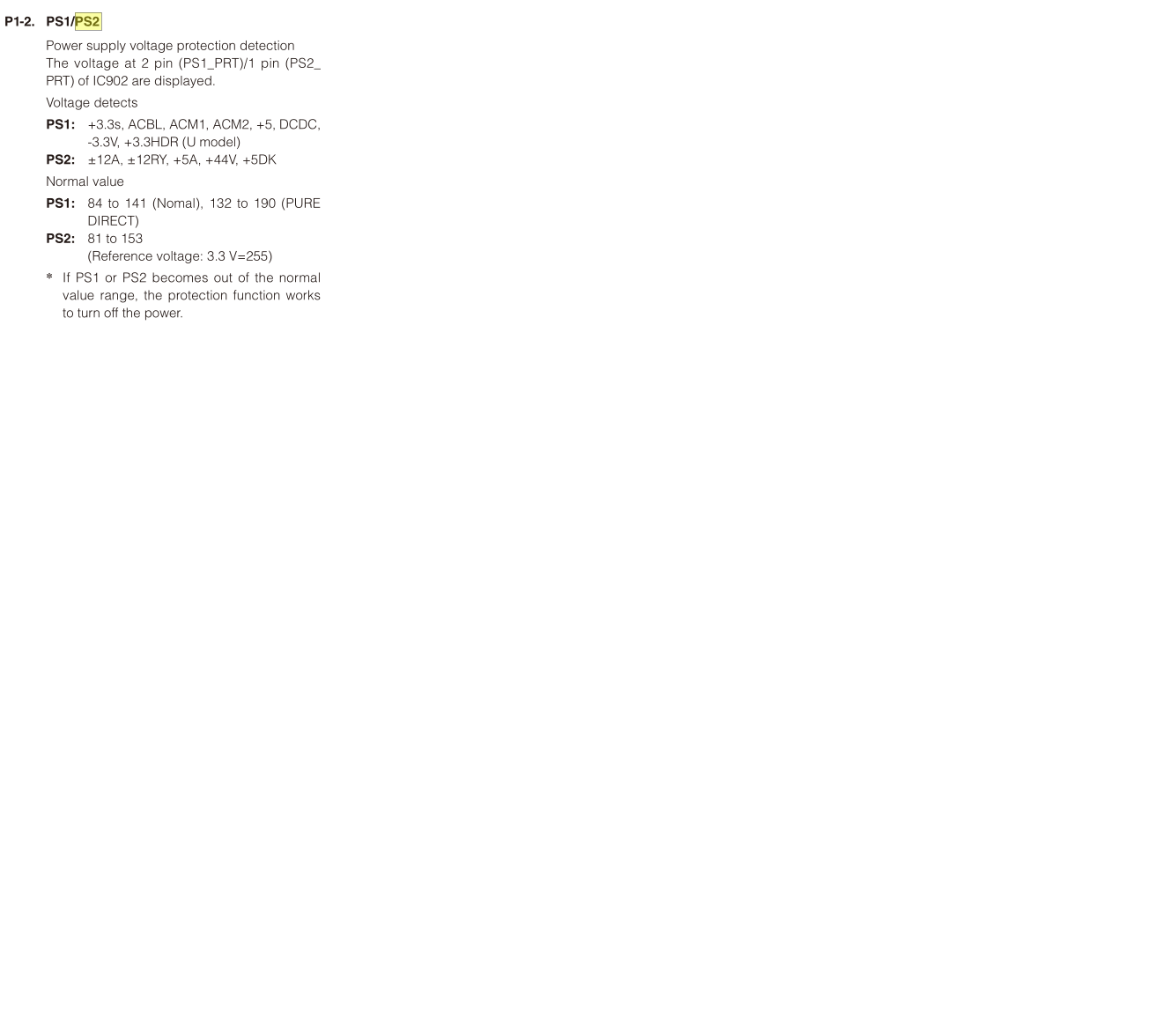

    Pomógł: 609
    Ocena: 1193
    Tabela przedstawiająca wartości napięcia dla detekcji ochrony zasilania.
    uszymniam123 napisał:
    A pytanie jak sprawdzić stabilizatory skoro zaraz po włączeniu wzmacniacz wyłącza się?
    Wylutować stabilizatory lub odlutować układ zabezpieczający od procesora żeby go nie wyłączył. Drugi pomysł jest zły bo jak stabilizator padnięty coś jeszcze można uszkodzić.

    Jeszcze dodam ,w 62H i 74H to nie jest konkretny typ błędu, tylko odczyty z przetwornika widziane na pinach procesora. 62 i 74 oznacza nieprawidłową wartość, literka H/L oznacza za wysoką/za niską wartość tego odczytu.
    Napięcia na których liniach zasilania są sumowane na odczyt PS2 są wymienione wyżej na screenshocie z manuala. Zmierz i zweryfikuj ich poprawność.

    Zacznij od pomiaru napięć. Dodam że dane że screenshota powyżej są błędne. Zostały skopiowane z losowego wątku o innym amplitunerze Yamahy. Dla RX-V559 PS2 odpowiada za:
    +/- 12V
    +/- 5V
    +5D
    +3.3D
    +5i

    Miałem trochę czasu, to mówię, pomierzę stabilizatory (o dziwo, mój "tani miernik" poradził sobie z pomiarami, zanim wzmacniacz się wyłączył). Z pomiarów wyszło, że: IC104 - in: 20 V, out: 12 V, IC103 - in: -13 V, out: -4,4 V, IC105 - in: -22 V, out: 0 V do 1,5 V (a powinno być -12 V), IC110 - in: 12,5 V, out: 5,5 V.
    Z moich pomiarów wynikło, że uszkodzony jest IC105. Wymieniłem go i pojawiło się -12 V, lecz wszedł na salony kolejny problem, wzmacniacz uruchamia się, lecz pojawia się komunikat "TMP PRT260H" i zasilacz wyłącza sprzęcior. Wiem, że TMP to jest skrót od temperatury, pytanie, skąd on bierze tę temperaturę, skoro radiator i elementy są zimne? Czyżby czujnik temperatury?
