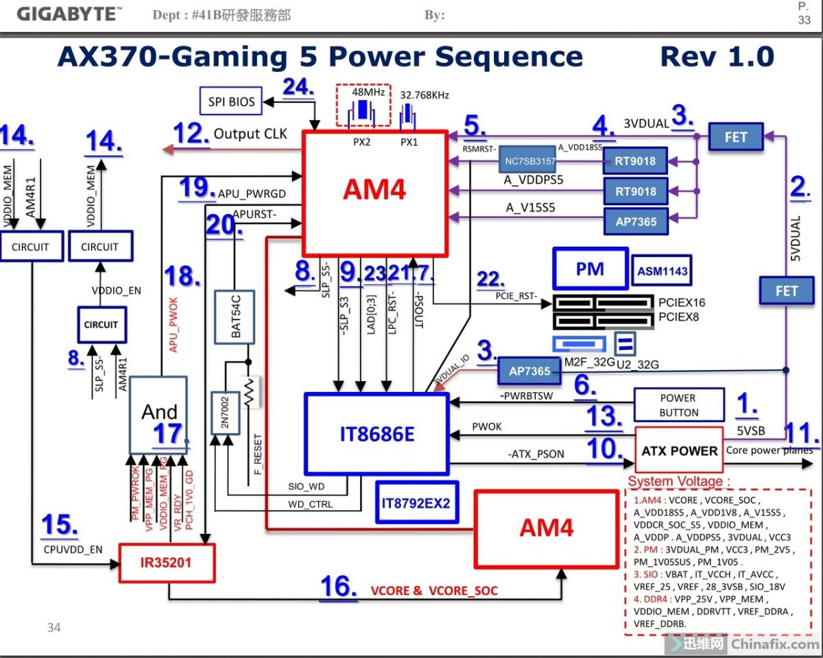

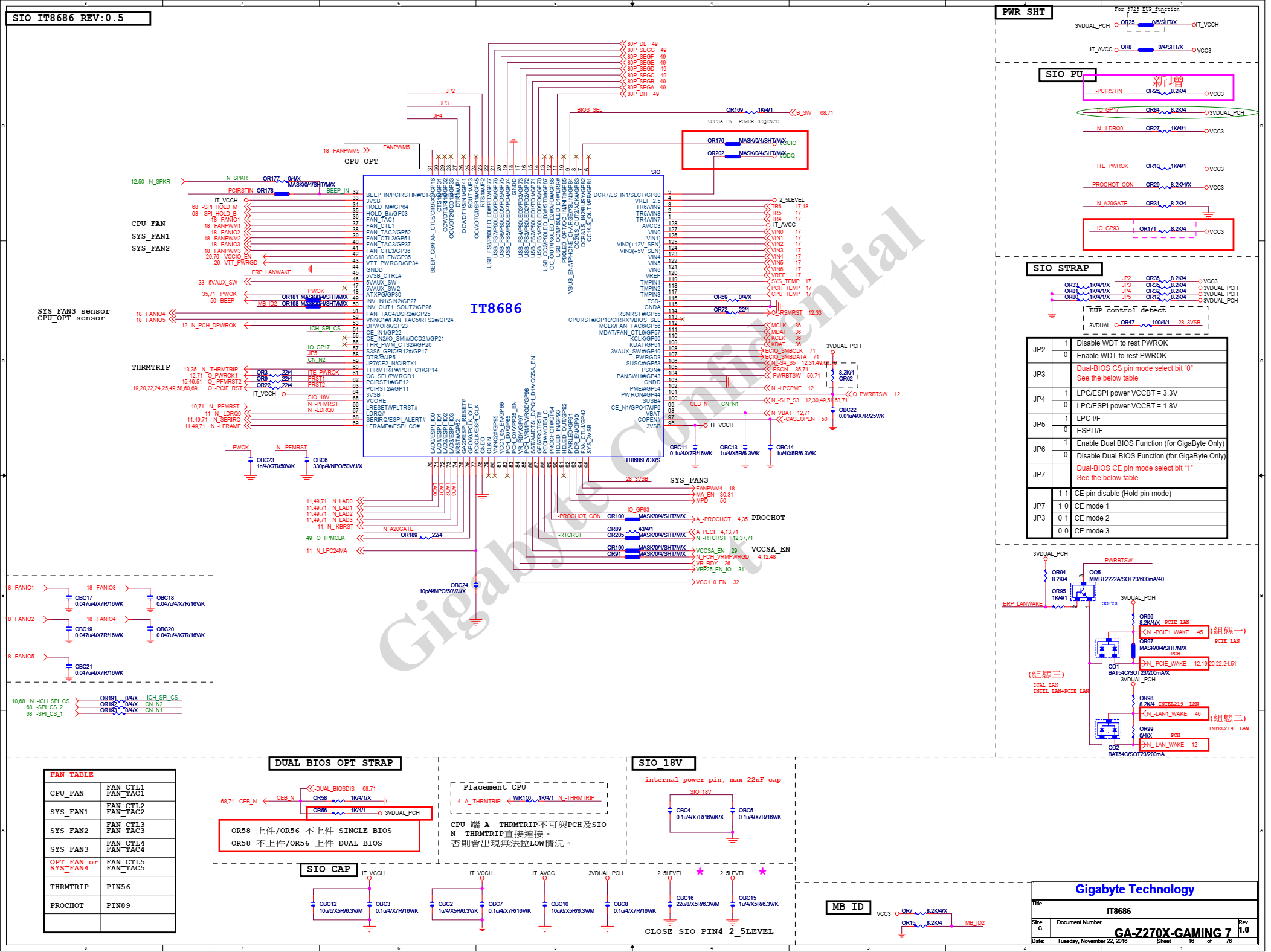

  • #6 21428459
    lisek
    Serwisant RTV
    Posty: 39875
    Pomógł: 6338
    Ocena: 6854
    Masz +5V na przycisku?
    Kbc to IT8686e
    - trzeba zobaczyc czy na nim masz wszystkie potrzebne napiecia
    Znajdz Power Seq. pod AM4 socket > sprawa będzie jasna
    - dawałem na forum / luv szukaj SM pod płyty na AM4
    Schemat sekwencji zasilania Gigabyte AX370-Gaming 5 z układem IT8686E.
    Schemat blokowy złącza zasilania ATX i elementów elektronicznych na płycie głównej Gigabyte GA-Z270X-Gaming 7.
    Schemat elektryczny układu z IT8686e.
    Sygnał SLP_S5 nie jest generowany przez kbc, ale przez "PCH" (który jest w cpu) , tj. logic for EN VDDIO_MEM
    - sygnał PSON z kbc powinien uruchomić "PCH" i podnieść i (sygnały SLP_xxx).
    100 pin powinno być 3.3 V (SLP_S3 -)
    106 pin 0 powinno być 3.3 V (SLP_S5 -)
    Spoiler:
    42 pin powinno być 2,9 V (IO_GP35)
    i 121 pin -powinno być 1.2 V (VIN6)
    RSMRST- 1.8V
    A_VDD18S5 - 1.8V
    A_VDDPS5 - 0.9V
    3VDUAL -3.3V
    5VDUAL -5V
    • AM4 Pinout Diagram.pdf (46.44 KB) Musisz być zalogowany, aby pobrać ten załącznik.
