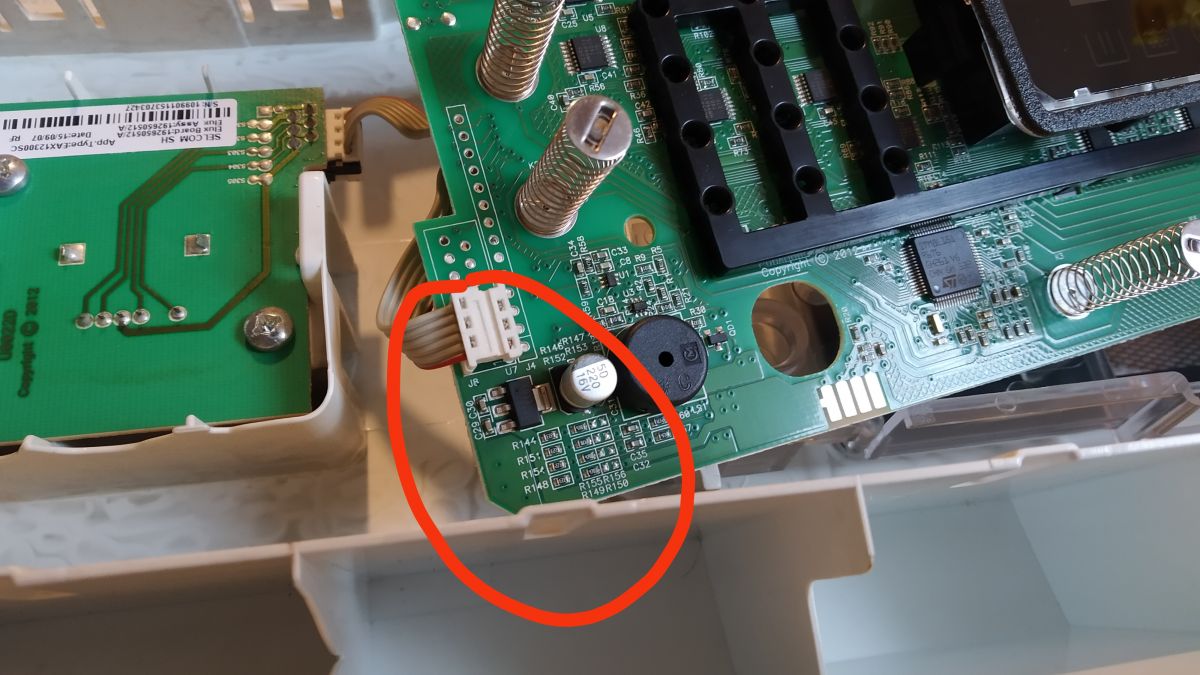

  • #10 21434637
    spinio666
    Posty: 9
    Rozebrałem panel, u mnie to trochę inaczej wygląda niż w temacie powyżej. Czy ten triak to będzie ten zaznaczony? Symbol to LD33 F525, wedlug googli to regulator napięcia. Szukam w ogóle w dobrym miejscu?

  • #12 21457647
    spinio666
    Posty: 9
    Póki co pralka cały czas chodzi dobrze i trochę innych spraw do ogarnięcia, to jeszcze nie rozbierałem od tyłu, żeby się dostać do tego triaka, ale myślę, że to będzie to. Jak będę miał trochę czasu, to się tym zajmę. Dzięki @kenworth 18 za poświęcony czas i rady. Zamknę temat, bo dalej już sobie chyba poradzę, jak nie będzie takiego triaka, to ewentualnie zapytam o zamiennik :). Podzdrówka i dzięki jeszcze raz.
