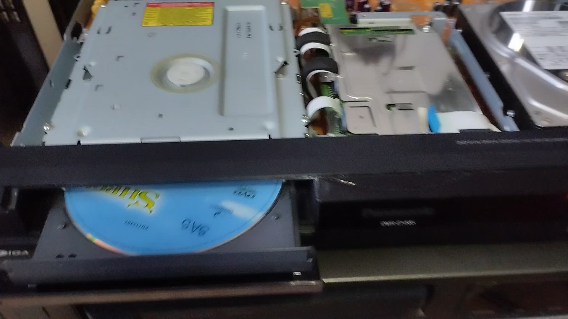

    Posiadam Nagrywarkę Panasonic DMR-EH585 której to napęd DVD ma jakieś dziwnie uszkodzenie.
    Mam tych nagrywarek około 30szt różnych więc mam porównanie 😉
    Po włączeniu do sieci - jak wiadomo wyświetla "proszę czekać" , dysk sprawdza co trzeba.
    Po chwili w każdej sprawnej nagrywarce w napędzie DVD słychać pojedynczy odgłos, takie powiedzmy "tuuuut" i po chwili się wyłącza wchodząc w tryb czuwania.
    Po naciśnięciu przycisku power zapala się HELLO czekamy chwilę i sprzęt jest gotowy do pracy.
    W tej nagrywarce po włączeniu do sieci, już podczas sprawdzania przez dysk napęd DVD wydaje pięć dźwięków co jest dla mnie równoznaczne z tym że już płyty nie odczyta.
    Na filmie załączam te dźwięki.
    Mam około pięć modeli tego Panasonic w których napęd właśnie tak się zachowuje.
    Np. jeden z nich był sprawny nagrywał mi płyty ale przy próbie kolejnego nagrywania się nagle wyłożył.
    Drugi który też był do niedawna sprawny w jednej nagrywarce to po włożeniu do innej też mi padł w ten sposób i nawet po włożeniu do tej w której był to również nie pomogło i teraz tylko sobie bzyka te 5 razy....
    Tak więc chcę zapytać kogoś kto może naprawiał takie sprzęty lub miał takie uszkodzenie napędu, czy to jest może spowodowane wyłożeniem się oprogramowania bo laser by tak nagle chyba nie padł?
    Rozebrałem napęd i widać że laser świeci idealnie!
    • VID_20250210_144046.mp4 (40.41 MB) Musisz być zalogowany, aby pobrać ten załącznik.

    To bardzo typowe uszkodzenie, laser albo cały DVD drive do wymiany...

    Sprawdzałeś, czy silniczek i śruba pociągowa głowicy laserowej działają i obracają się lekko?
    W tym egzemplarzu nie sprawdzałem ale w innych przesuwałem laser do końca (krawędzi płyty) kręcąc silniczkiem i po uruchomieniu bez problemu wracał do pozycji startowej.
    Niestety dalej był ciągle ten sam objaw...
    Tego się obawiałam że nie będzie cudownej metody 😉
    Myślałem że taki laser się kończy powoli a tu po prostu w jednym egzemplarzu przy kolejnej próbie nagrania zwyczajnie się zaciął 😏
    A że tak zapytam jeszcze, czy możesz podesłać link gdzie można kupić taki laser?
    Pozdro 👍

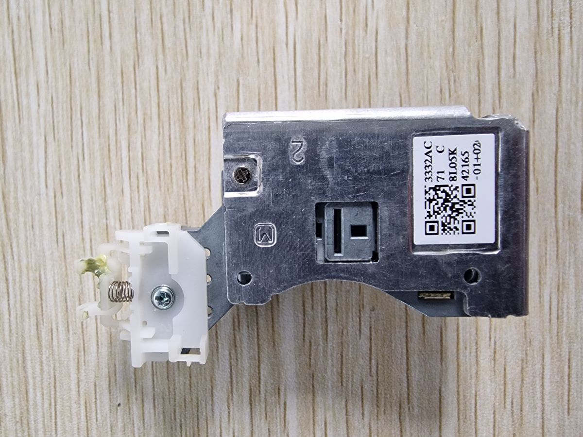

    jerzy_d napisał:
    Niestety nie, nie kończy się powoli, jak klika to już do śmietnika, nowy RAF3332A-C jest drogi, ja kupuje uszkodzone DMR-y i w większości DVD jest ok.
    https://www.aliexpress.com/i/32272931699.html
    Mechanizm optyczny do odtwarzacza DVD leżący na drewnianym stole.
    Laserowy mechanizm optyczny RAF3332AC z metalową i plastikową obudową leży na drewnianej powierzchni.
    No niestety, nie ma się co łudzić, czas tych sprzętów minął ale ja nadal je lubię i o ile to możliwe daje im drugie życie, jednak koszt wątpliwej jakości lasera z chin jest ryzykowny i jeszcze za trzy stówy 😮
    Kumpel serwisant kupował kiedyś z chin lasery do CD Technic i wiara się skarżyła że wytrzymywały około pół roku a oryginalne z 20lat 😉
    Faktycznie lepiej kupić gdzieś za parę złotych oryginalną nagrywarkę dla samego napędu 😉

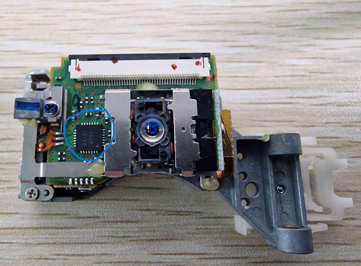

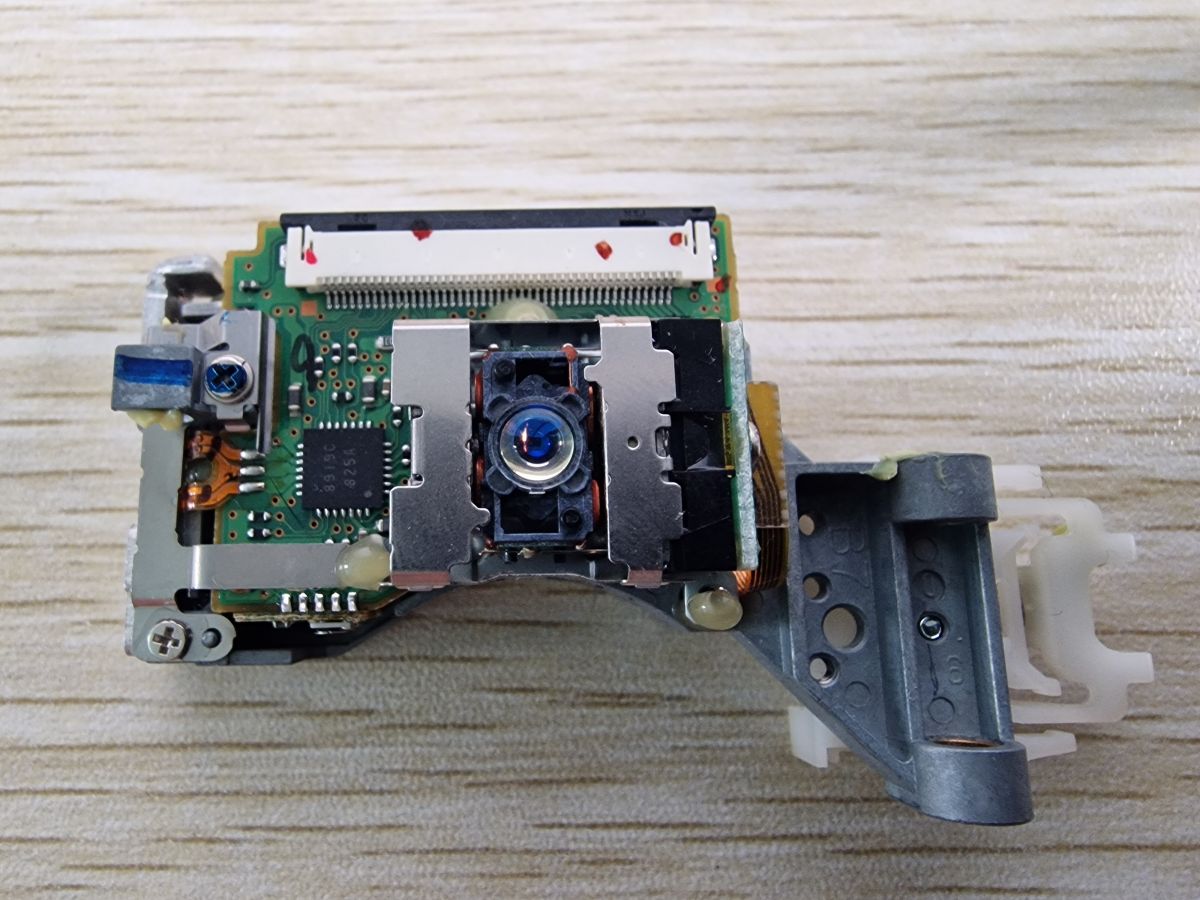

    Nie w tym modelu, 'habilitowalem' się kiedyś, jak wspomniałem to nagminny problem w tych modelach, otóż to charakterystyczne klikanie, to wina tego małego układu scalonego na płytce lasera...
    Zbliżenie na moduł lasera z widocznym układem scalonym na płytce.

    I pewnie układ nie do dostania? Też mam 2 takie nagrywarki z podobnymi efektami, stukanie, wysuwanie płyty i error.

    Jerzy a próbowałeś wymienić taki układ lub czy udało by się przełożyć samą diodę lasera z optyką do płytki ze sprawnym układem scalonym?

    W tym przypadku latwo wymienic sama plytke z ukladem, cala optyka z dioda laserowa, fotodioda pozostają, a jak widać, na płytce jest praktycznie tylko układ, kondensatory tez kiedyś przełożyłem.
