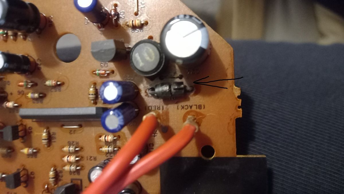

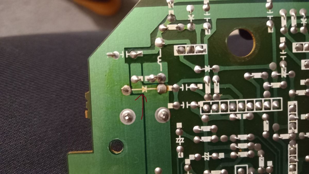

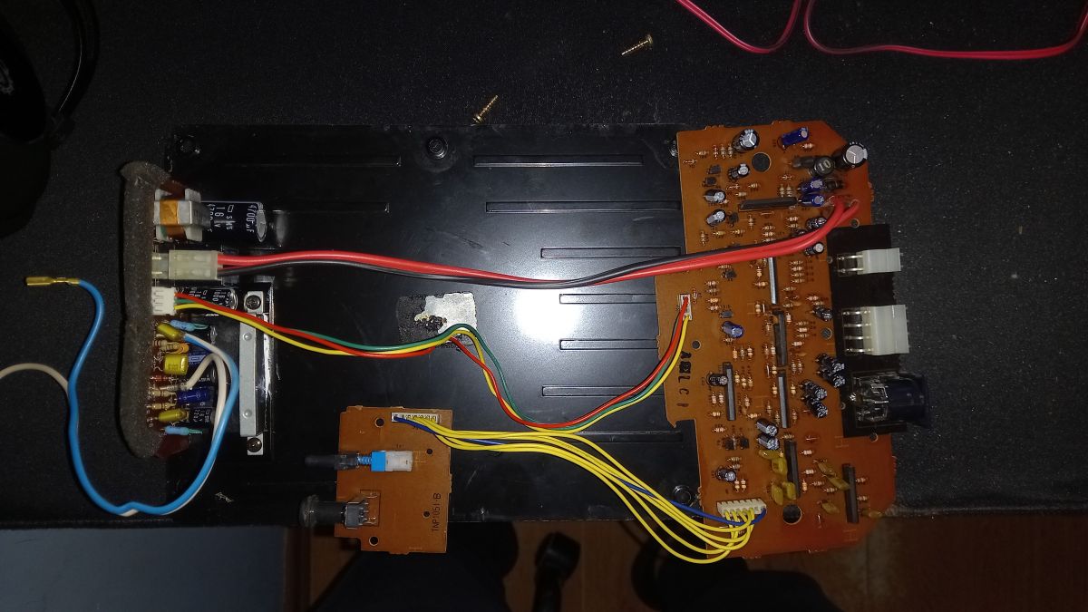

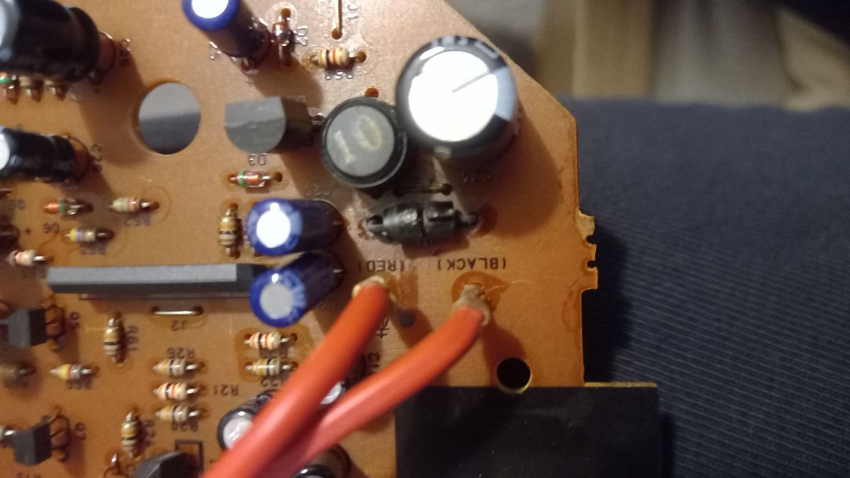

    Problem jest taki wyjolem płytkę z subofera ze wzmacniaczem pod fotel i na głównej plycie z wejściami itp. Jest takie coś złączka albo co innego i jest taka ciemna niewiem czy spalona czy tak ma być dałem jeszcze zdjęcie z tyłu bo tak są strzałki narysowane i pewnie pomogą.
    Zdjęcie płytki elektronicznej z komponentami i przewodami.
    Płytka drukowana z widocznym ciemnym miejscem obok złącza na zielonej powierzchni.
    Wyjęta płytka drukowana ze wzmacniacza subwoofera z elementami elektronicznymi i kablami.

    Po symbolu (na spodzie pcb) widać że to dioda .

    >>21433885 a spalona czy nie bo niewiem czy sie martwic, bo pewnie nie świeci cała zarna jest i chyba pęknięta

    To dioda prostownicza i wygląda na pękniętą .

    Zbliżenie na płytkę drukowaną z zaznaczeniem uszkodzonego elementu.
    Zbliżenie na płytkę drukowaną z elementami elektronicznymi i zaznaczeniem strzałką.
    masz zaznaczyłem ci , dla pewniosci zebyw wiedział ze wiesz o co mi chodzi

    Dokładnie o niej pisałem
    Wygląda na standardową 1N4007
  • #7 21433936

    Na "kilometr" widać, że to dioda zabezpieczająca przed odwrotnym podłączeniem zasilania, jak się tak przepaliła, to mogły się uszkodzić jeszcze inne elementy.

    Jak dioda się tak spaliła, dostała przerwę, więc puściła dalej napięcie, więc coś umarło jeszcze, a na przyszłość trzeba założyć bezpiecznik i wtedy dioda spełniłaby swoją rolę.
    Podłącz zasilanie i będziesz wiedział, czy działa. Bez tej diody układ powinien pracować.

    Niekoniecznie widać a jest uszkodzone. Myślisz, że jak producent dał diodę zabezpieczającą to tak sobie bez powodu?

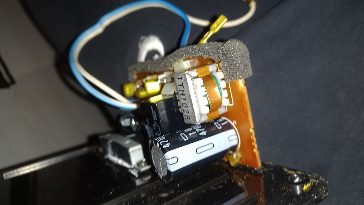

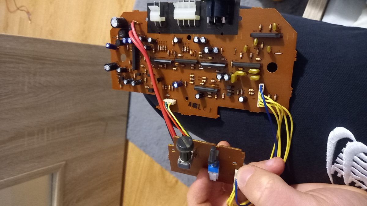

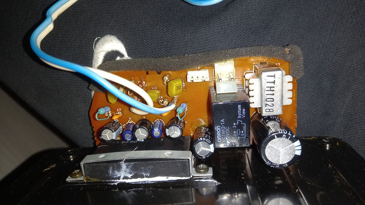

    Zdjęcie wnętrza wzmacniacza Pioneer TS LX-40 z widocznymi płytkami drukowanymi i podłączonymi przewodami.
    Zbliżenie na płytkę drukowaną z elementami elektronicznymi.
    Płytka elektroniczna z podłączonymi przewodami i elementami, takimi jak kondensatory i transformator.
    zdjęcie pierwsze mam podłączone, jak jest, aby działało, i zdjęcie tej płytki, co jest od niej tabel z zasilaniem dodatkowym w środku. Po główne zasilanie jest z wtyczki 2-pin.
    jak co, to jest Pioneer TS LX-40.

    Według opisów to są wejścia, nie ma wyjść, chyba że masz jakieś inne opisy. No i zasilanie 12 V, według mnie nic nie trzeba kombinować, tylko podłączyć zasilanie prawidłowo i głośniki pod wejścia subwoofera. Może być bez diody, ale daj bezpiecznik na przewodzie zasilającym, bo spalisz wszystko.

    Wejście sygnału A jest wysokopoziomowe.
    Wejście B jest niskopoziomowe, jeśli nie masz fabrycznego kabla to trzeba do wtyczki DIN dolutować kabel ekranowany i zakończyć wtyczkami chinch, które wtykasz do wyjścia z radia "sub" jeśli masz takie. Które piny we wtyczce din obsadzić - to musisz znaleźć na płytce z drugiej strony gniazda.
    Miałem tego pionka jakieś 20 lat temu jako pierwsza generacja nagłośnienia w aucie.
    I jak koledzy wyżej napisali bezpiecznik na kablu, wymiana diody i podłączaj do zasilania. Jeśli tylko dioda poszła to będzie działać.

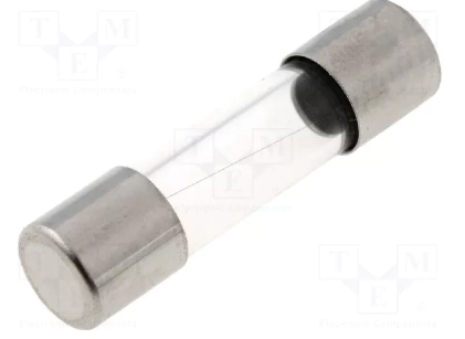

    Tylko taki mam bezpiecznik F1,25A250V taki mam opis mogę go użyć?

    Jeśli sub jest sprawny to spali się na poczekaniu.
    Teoretycznie ma 40W, na postoju przy 12V to lekko ponad 3A, podczas jazdy gdy jest 14V to około 3A. Myślę ze 5A będzie odpowiednie. Twój jest 4 razy słabszy. Wlutuj nową diodę, zwykła prostownicza typu 1N...
