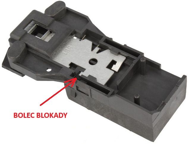

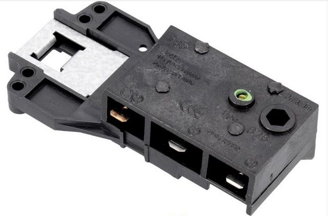

    Moment, moment tam są inne oznaczenia:
    Blokada drzwi pralki z wyraźnie widocznymi elementami i gniazdami przyłączeniowymi.
    Jak widać na rysunku 1- 2 - 3. Na przewodach nie ma oznaczeń tylko kolory o czym napisałem wyżej. Czy ręczne przesunięcie blokady na pewno zewrze styki czy tylko kiedy zadziała elektromagnes? Multimetr mam.

    No to lipa. Multimetr w dłoń i szukaj na blokadzie najniższą rezystancję pomiędzy 2 stykami i tam podłączasz napięcie sieciowe. Nie napisałem , że wszystkie blokady miały te fajne oznaczenia. Na przykład: https://czesciagd.com.pl/blokada-do-pralki-boschsiemens-wfa-2070-wfb-1604
    Tam nie ma elektromagnesu tylko pozystor. Tak jak przesuniesz palcem i zablokujesz zapadkę by nie uciekła to blokada zamknie obwód o ile będzie sprawna. Masz pewność co do sprawności silnika i istnienia w nim jeszcze szczotek po tylu latach pracy pralki? Może to będzie Ci pomocne: https://youtu.be/o4oKWR9dXeU?si=zslVuqGITy8RjZJB

    Szczotki wymieniałem kilka lat temu. Teraz co się tyczy tej blokady. Tok rozumowania był jednak poprawny. Po z mostkowaniu
    blokady drzwi pralka ożyła tutaj jest wiec problem. Ta blokada drzwi to działa na zasadzie bimetalu. Podanie napięcia na k. 1 i 3 rozgrzewa bimetal i następuje wypchnięcie bolca blokady
    Zdjęcie blokady drzwi pralki z oznaczeniem na bolcu blokady.
    i zwarcie styku pomiędzy pinami 2 - 3 na pin 1 jest biegun N (neutralny). Spróbuję naprawić blokadę jeżeli nie dam rady to czterdzieści złotych nowa. Zdumiewające, że po tylu latach do tak archaicznego sprzętu są dostępne części!

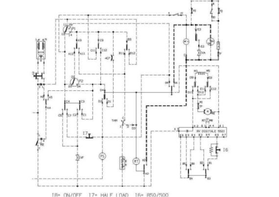

    Schemat elektryczny przedstawiający połączenia i komponenty w urządzeniu. Dopiero teraz zajarzyłem, że ten model ma programator mechaniczny jak w starym polarze. Jest w sieci nawet taki schemat, tylko nie wiem, czy pasuje do tego modelu.
