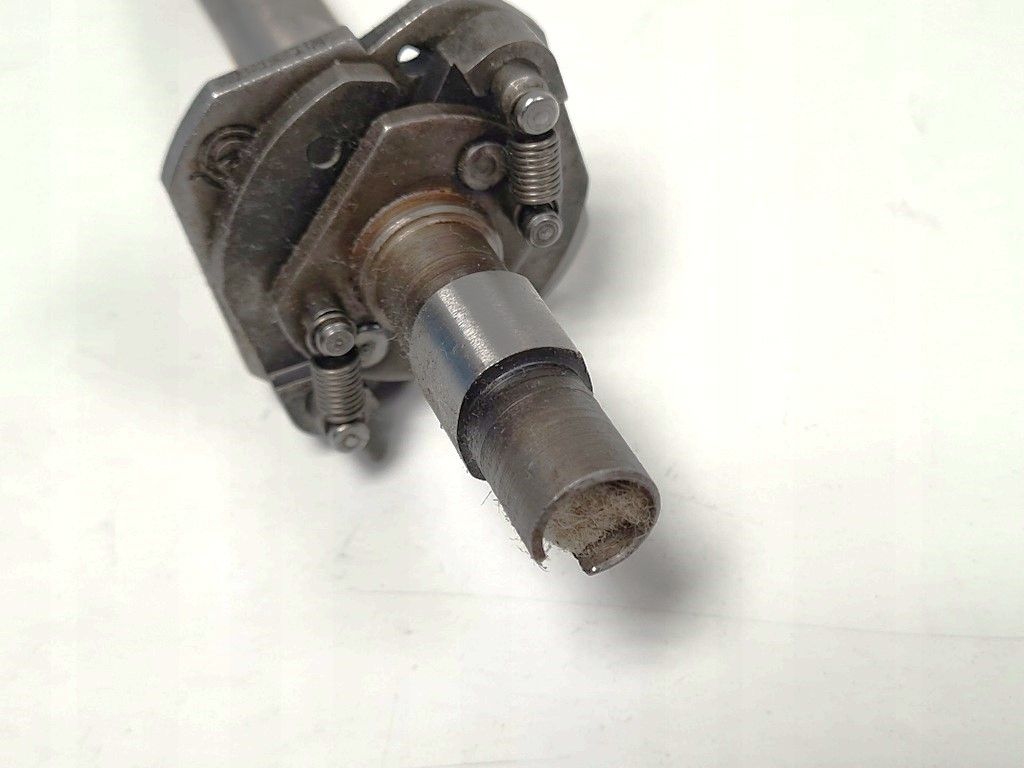

    W aparacie zapłonowym znajduje się odśrodkowy regulator kąta wyprzedzenia zapłonu, zmieniający kąt wyprzedzenia w zależności od obrotów silnika. Dwa ciężarki ze sprężynkami. Te elementy muszą być smarowane przez wpuszczenie kropli oleju na filc wciśnięty w otwór krzywki, którą sterują, a sprężynki nie mogą być wyciągnięte lub wypracowane. Odsuń śrubokrętem jeden ciężarek na zewnątrz i sprawdź, czy krzywka zmienia pozycję, czy nie jest to wszystko zatarte i czy sprężynki nie są wyraźnie luźne.
    Odśrodkowy regulator kąta wyprzedzenia zapłonu z ciężarkami i sprężynkami.

    Typowa usterka w maluchach, smar na regulatorze odśrodkowym zasechł. Konieczne jest rozebranie aparatu by dostać się do regulatora, umycie, sprawdzenie działania (czy sprężynki nie są wypracowane), przesmarowanie/przeoliwienie. Poza tym >>21434391. Zapłonu nie ustawia się na słuch, zawsze kończy to się zbyt dużym kątem wyprzedzenia zapłonu. Zapłon ustawiasz statycznie na te 5–10° zgodnie z zaleceniami dla danego typu silnika (były różne zmiany w produkcji), podczas pracy silnika kąt wyprzedzenia ma się zwiększać przy zwiększaniu prędkości obrotowej — widoczne przy zastosowaniu stroboskopu do zapłonu.
  • #11 21434698
