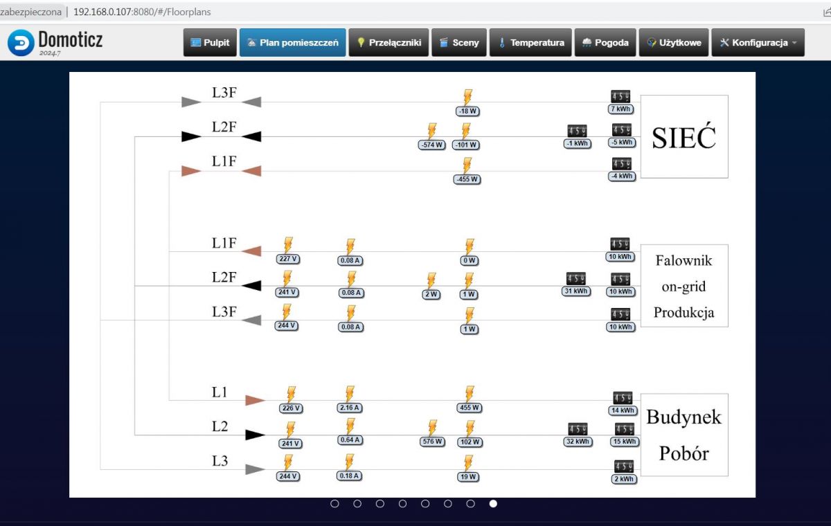

    Chodzi mi o wyświetlacze LCD - zaadresowałem je na A20 czyli default i już nie ma problemu z nimi podczas włączania, resetu itd. Wkrótce się pochwalę moim dziełem, czyli bilansem energii elektrycznej w budynku.
  • #35 21444090
    inot
    Posty: 3558
    Pomógł: 441
    Ocena: 801
    Pomiary zrealizowane za pomocą PZEM-004T?
  • #36 21444107
    sznickers
    Posty: 196
    Ocena: 8
    Tak jest, 6 sztuk PZEM , ale niestety jedno esp=2xPZEM. Dlatego mam 3xesp. Można by zrobić 3 pzemy na jednym Nodemcu co mi podesłałeś, ale nie będę na razie nic zmieniał, może się pokuszę o ten moduł ... TX, TX RS / I2C. A pochwalę się : narazie screen, ale tu jest o czym opowiadać. Niestety mam dwa rodzaje PZEM-ver. 4.0 i 3.0. Ale po drobnych perypetiach ostatnia prosta.

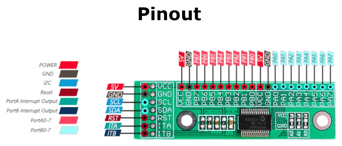

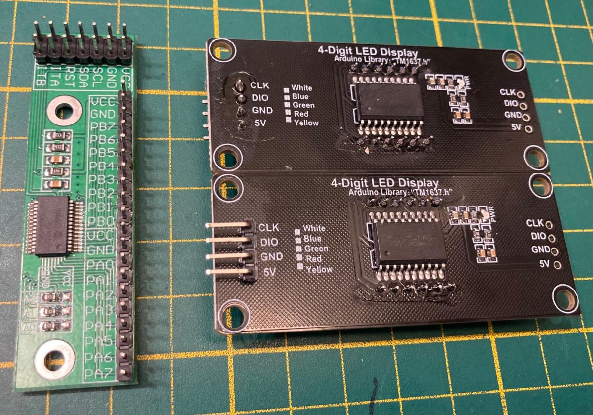

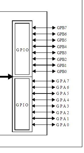

    Dojechał mój MCP23017. Powiedz proszę, bo gotowych schematów w necie nie znalazłem. Jak podłączyć wyświetlacze do MCP. Gdzie podłączyć CLK i DIO ? np. do PB7 i PB6 ?

  • #40 21456150
    inot
    Posty: 3558
    Pomógł: 441
    Ocena: 801
    Połączenia Arduino z MCP:
    CLK -> SCL
    DIO -> SDA
    GND -> GND
    VCC -> 3,3 V albo 5 V w zależności od tego, jakiego napięcia używasz.
    Wyświetlacze można podłączyć do dowolnego portu PA albo PB, bo to można skonfigurować programowo.
  • #41 21456165
    sznickers
    Posty: 196
    Ocena: 8
    To zrozumiałe, a połączenie TM1637 wyświetlacz z MCP ? Gdzie dać CLK i DIO z wyświetlacza do MCP ?
  • #42 21456170
    inot
    Posty: 3558
    Pomógł: 441
    Ocena: 801
    Tak jak napisałem, to znaczy na dowolne porty. Logicznie rzecz biorąc, można np. sygnały CLK podłączać do portu A, a DIO do portu B, zaczynając od Px0.
    Albo aby przewody sąsiadowały ze sobą, to CLK -> PA0, DIO -> PA1 itd.
  • #43 21456172
    sznickers
    Posty: 196
    Ocena: 8
    ok, dzięki . A po co są ITA i TB ? RST ? zostawiamy to wolne ?
  • #44 21456180
    inot
    Posty: 3558
    Pomógł: 441
    Ocena: 801
    Zostawić wolne. Te piny służą do obsługi klawiatury. RST można też zostawić bez podłączenia.

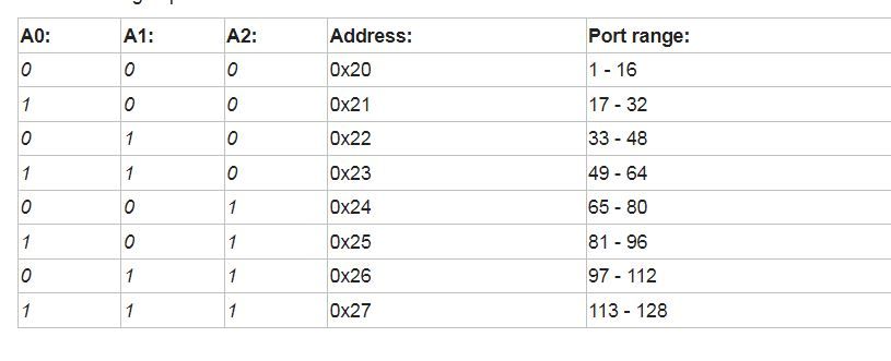

    Czyli można podłączyć max 8 wyświetlaczy ? Też mi się wydaje, że lepiej zapełnić pierw port A a potem B, mają osobne zasilania.
  • #46 21456227
    inot
    Posty: 3558
    Pomógł: 441
    Ocena: 801
    Tak. Oczywiście można wykorzystać te piny także do innych zadań.

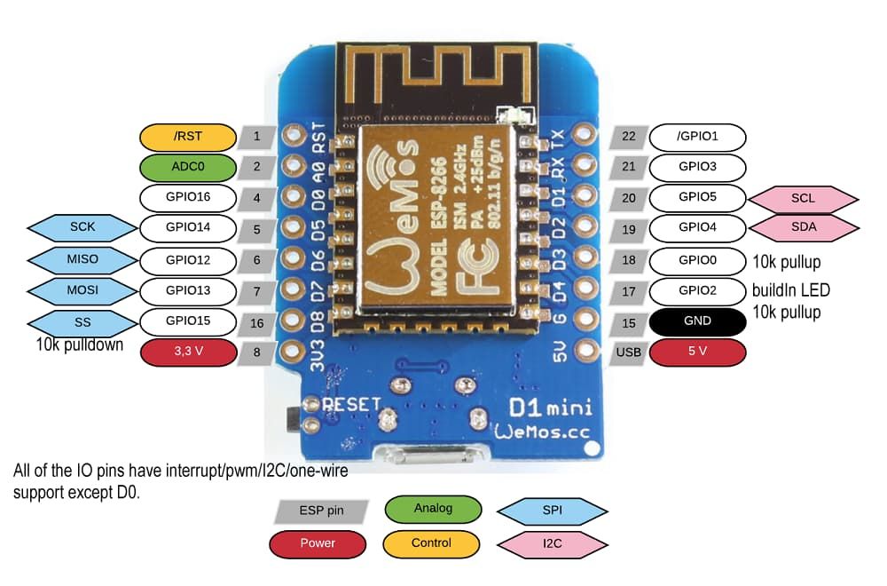

    Posty: 196
    Ocena: 8

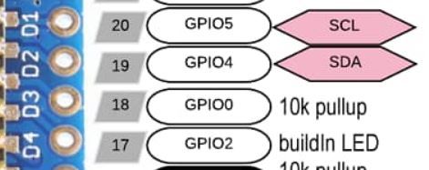

    Letscontrolit mówi, żeby podłączyć do GPIO 0 i GPIO 2, a schemat płytki do GPIO 4 i 5 . Podłączam do 4 i 5.

    Co to jest letscontrolit? WEMOS (ESP8266) używa GPIO 0 i GPIO 2 przy bootowaniu i dlatego nie jest to najlepszym pomysłem, aby korzystać z tych pinów jako wyjścia.

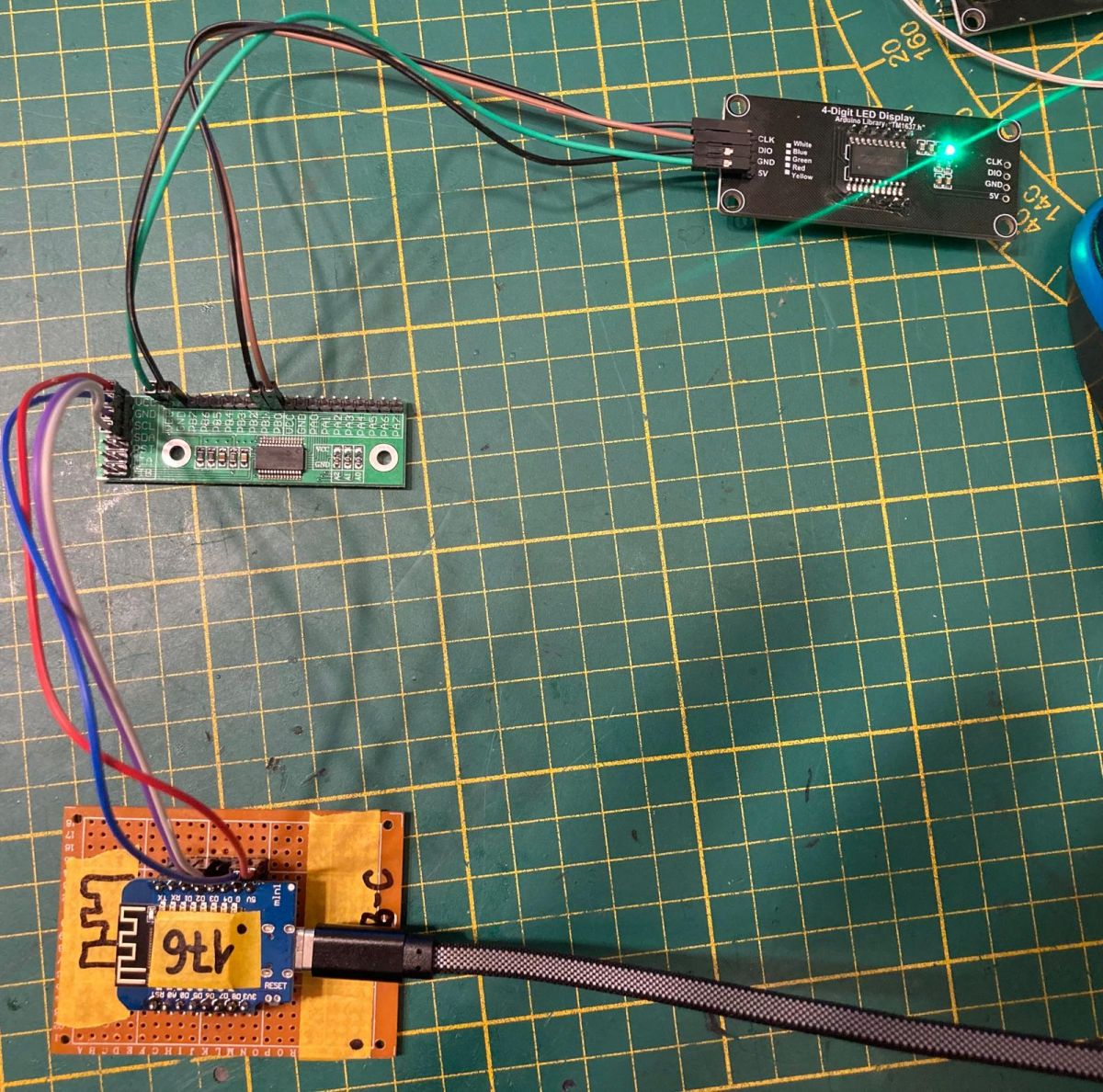

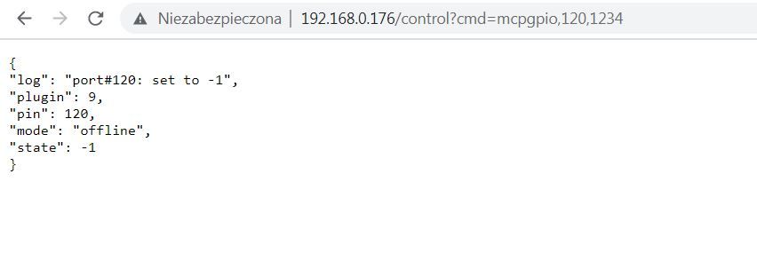

    Podłączyłem jeden wyświetlacz. Teraz chcę napisać komendę, żeby wyświetlił np. :1234
    http://192.168.0.176
    Commands
    Command Value Extra information
    MCPGPIO,<pin>,<value> 1,0 Control MCP23017 output pins (1 or 0)
    Połączenie wyświetlacza LED z płytką elektroniczną i modułem MCP23017 na zielonej macie do cięcia.
    To są nazwy, adresy pinów MCP
    Diagram układu z pinami GPIO oznaczonymi GPB0-GPB7 i GPA0-GPA7.
    Podaje się adres SDA ? U mnie SDA to PB0 czyli GPB0

    Te wyświetlacze wymagają do sterowania sekwencji rozkazów (tak jak podałem w przykładach), a czy to się da zrealizować za pomocą ESP Easy, to tego nie wiem.
    Nawet w GitHubie masz przykład tylko w Arduino.

    Wpisując w przeglądarkę komendę, wyświetlacz może wyświetlić co mu każę.

    już coś gada, ale dalej się nie rozumiemy.
    Zrzut ekranu pokazujący odpowiedź JSON z adresu IP 192.168.0.176.
  • #58 21456378
    inot
    Posty: 3558
    Pomógł: 441
    Ocena: 801
    Tak prosto się nie da. Należy wysłać sekwencję rozkazów START, WRITE, STOP.
    Czyli Arduino funkcję START:
    digitalHigh(pinDIO); // DIO HIGH
    digitalHigh(pinClk); // CLK HIGH
    delayMicroseconds(TM1637_CLK_DELAY_US);
    digitalLow(pinDIO); // DIO LOW
    Zakładając że DIO to pin 1, CLK to pin 2:
    należy przekształcić w ESP Easy w następujący sposób:
    MCPGPIO,1,1
    MCPGPIO,2,1
    // delay ?
    MCPGPIO,1,0
    ale nie mam pojęcia, w jaki sposób realizuje się opóźnienia.

    MCPGPIO,<MCPGPIO>,<state>
    MCPGPIO: 1 … 128
    State:
    2 (HIGH-Z, input)
    1 (HIGH, output)
    0 (LOW, output)
    -1 (OFFLINE, disconnected)

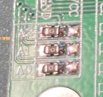

    tu chodzi o podanie portu, ja mam zworki na 000 czyli port 1-16.
    Tabela adresów i zakresów portów z sygnałami zworkowymi.
  • #60 21456405
    inot
    Posty: 3558
    Pomógł: 441
    Ocena: 801
    Dlatego też w przykładzie napisałem:
    DIO = 1, CLK = 2, czyli DIO = PA0, CLK = PA1.
    https://obrazki.elektroda.pl/5905430400_1740515819.jpg
    Podłączyłeś się do portu B czyli w tym przypadku:
    DIO = 9, CLK = 10, czyli DIO = PB0, CLK = PB1.
