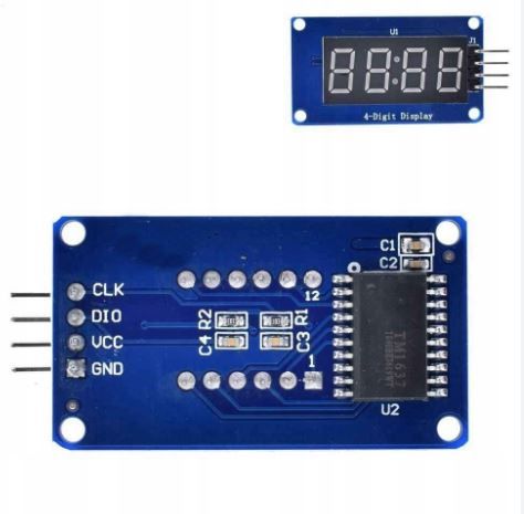

    Dzień dobry, pytanie mam o wyświetlacze 7 segmentowe. Gdybym chciał ich połączyć kilka (pytanie ile tez można) do jednej płytki ESP. Czy są do tego jakieś ekspandery ? Np na I2C. Polećcie prośba jakąś płytkę, którą kupię i będzie mi to działać. Bo rozumiem, że do pinów CLK i DIO można podłączyć tylko jeden 7ds. Czy może płytka ESP32 z dużą ilość wejść i wyjść i każdy wyświetlacz zabierze 2 piny ?
    Niebieska płytka drukowana z wyświetlaczem 7 segmentowym i układem scalonym.

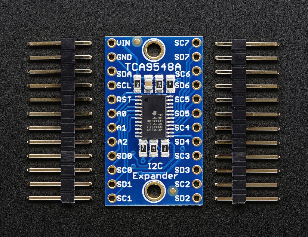

    https://learn.adafruit.com/adafruit-tca9548a-1-to-8-i2c-multiplexer-breakout?view=all
    I2C Control-Side pins:
    SCL - this is the I2C clock pin for the chip itself, connect to your microcontrollers I2C clock line.
    SDA - this is the I2C data pin for the chip itself, connect to your microcontrollers I2C data line.
    RST - this is the reset pin, for resetting the multiplexer chip. Pulled high by default, connect to ground to reset.
    Czy to u mnie załatwi sprawę? Taka płytka ?

    Chcę podłączyć kilka sztuk TM1637 do jednej płytki ESP:

    Do kol. @sznickers TCA9548A to jest ekspander a plytki z OLED są jako przykład.
    Rozdziela jedno SDA + SCL na osiem (dodatkowo są trzy wejścia adresowe).

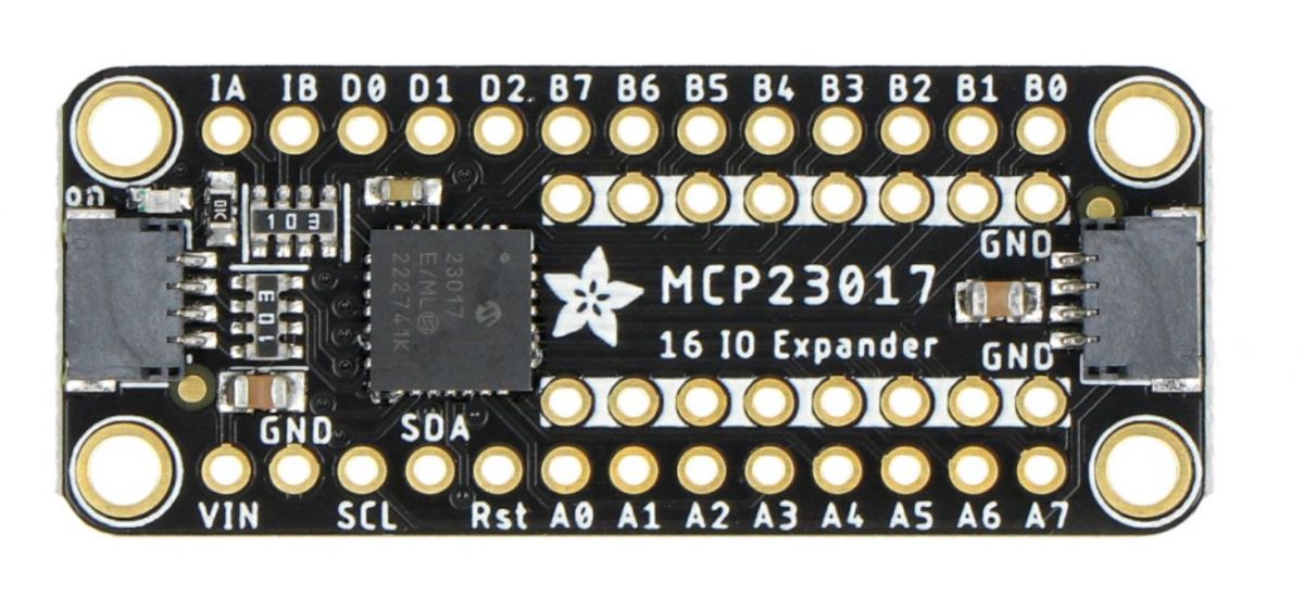

    Raczej nie za bardzo, ponieważ ten multiplexer oczekuje pierwszego bajtu z zawartością adresu, a dla wyświetlacza pierwszy bajt to komenda. Zakładałem, że telegram wyświetlacza bazuje na standardzie I2C, ale tak nie jest.

    - użyj dowolnego expandera I2C z możliwością ustawiania adresów i masz rozwiązanie problemu, np. MCP23017, masz możliwość ustawienia 8 różnych adresów I2C, a każdy obsłuży 2 wyświetlacze 7-segmentowe przy rozsądnym prądzie.

    Oczywiście że zda.
    Należy tylko problem rozwiązać programowo. Nie da się wtenczas użyć gotowej biblioteki TM1637.

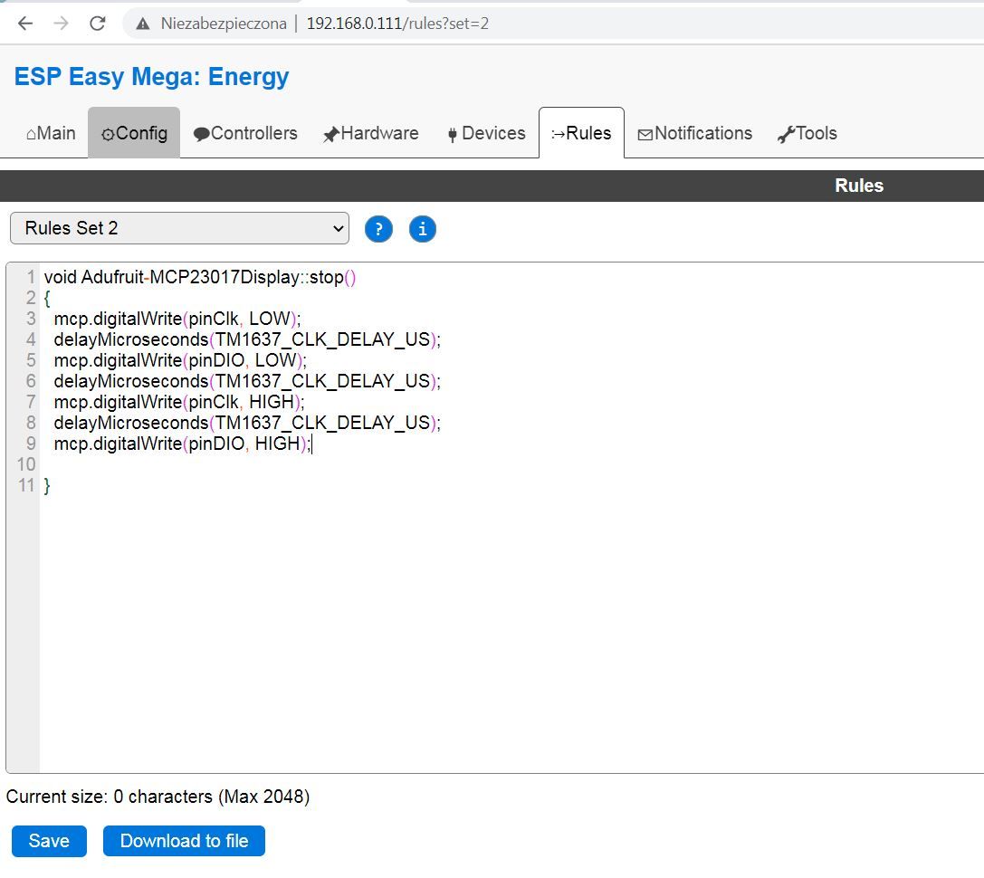

    Chodzi o to, aby dostosować bibliotekę TM1637 (to tylko 3 komendy: START, STOP, WRITE) do wymagań komend MCP23017. Biblioteka MCP23017 jest gotowa, to po co kombinować.

    Przykład komendy STOP
    oryginalnie
    void TM1637Display::stop()
    void    SevenSegmentTM1637::comStop(uint8_t pinClk, uint8_t pinDIO) {
      digitalLow(pinClk);   // CLK LOW
      delayMicroseconds(TM1637_CLK_DELAY_US);
      digitalLow(pinDIO);    // DIO LOW
      digitalHigh(pinClk);   // CLK HIGH
      digitalHigh(pinDIO);   // DIO HIGH
    dopasowany do MCP23017
    void TM1637-MCP23017Display::comstop()
      mcp.digitalWrite(pinClk, LOW);
      mcp.digitalWrite(pinDIO, LOW);
      mcp.digitalWrite(pinClk, HIGH);
      mcp.digitalWrite(pinDIO, HIGH);
  • #21 21435710

    Dziękuję Inot. Wystarczy to wkleić do rules ?
    Zrzut ekranu interfejsu ESP Easy Mega z widokiem na zakładkę reguł z kodem.

    Na ESP Easy absolutnie się nie znam, dlatego proponuję przejść na Arduino IDE.
    Oczywiście to nie wszystko. Należy odpowiednio jeszcze dopasować dwie inne funkcje biblioteki TM1637 Link. Oprócz tego zdeklarować odpowiednio piny.

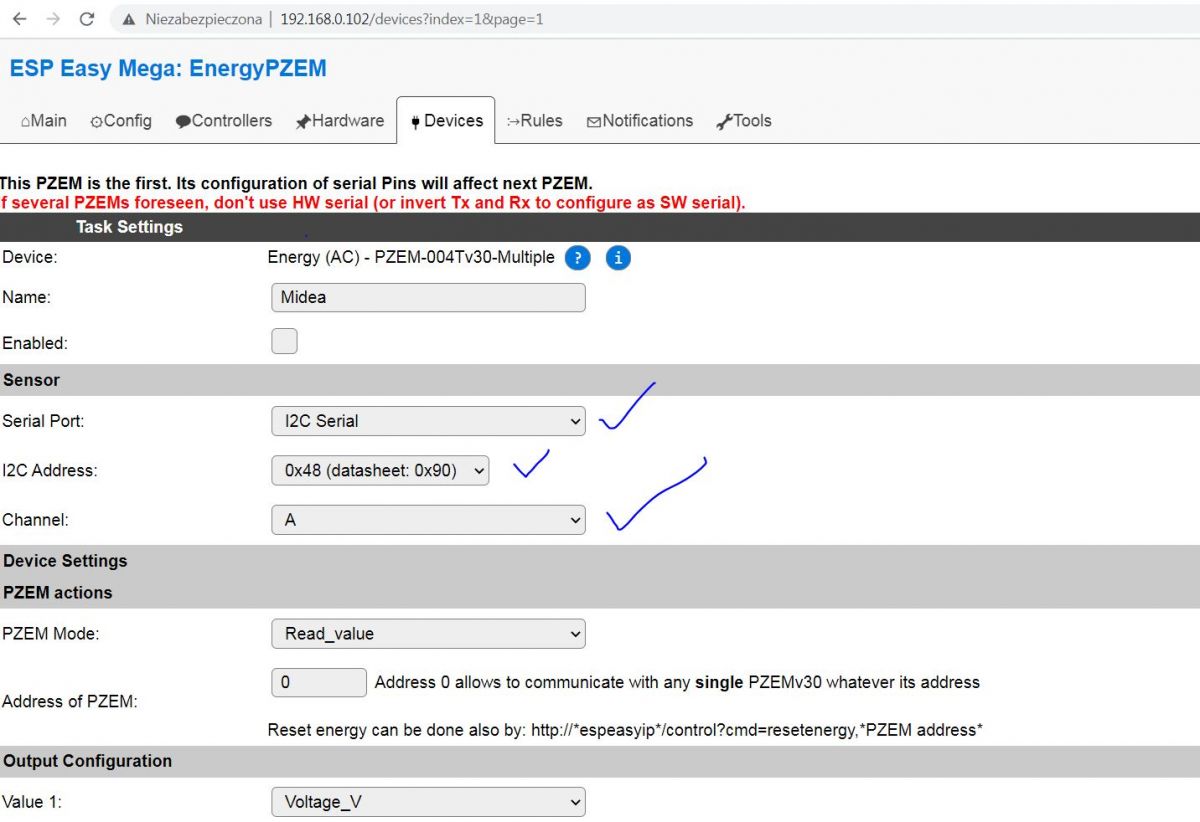

    Podpowiedz kolego, ten moduł MCP23017 czy dobrze rozumiem, że mógłbym go tez wykorzystać do zaadresowania PZEM-ów kilku ? One chodzą po RX TX. Problem miałem, mam, żeby podłączyć więcej niż dwa na jednej płytce ESP-robiłem układ z diodami Schotkyego, ale tez mi to nie zagrało, może ten moduł by rozwiązał ten problem ?
    Zrzut ekranu z ustawień ESP Easy Mega dla urządzenia Energy PZEM-004T, z zaznaczoną konfiguracją portu szeregowego jako I2C oraz adresem 0x48.
  • #27 21439757
    inot
    Posty: 3559
    Pomógł: 441
    Ocena: 801
    Te moduły można podłączyć bezpośrednio do ESP. Na przykład do ESP8266 można podłączyć bez problemu 3 takie elementy.

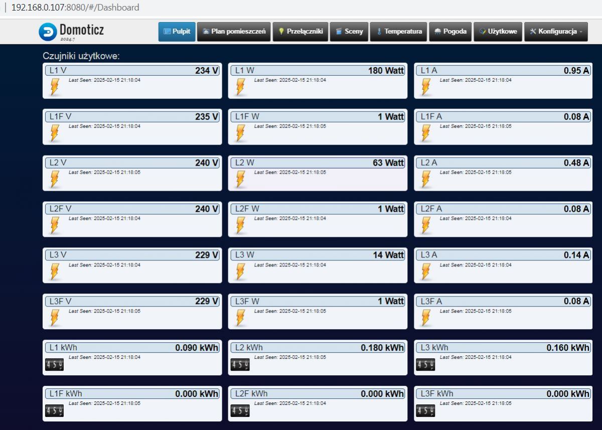

    Dziękuję inot-dobry link!! Czyli do ESP8266 Nodemcu, i podłączone do PWM- dobre. Ja podłączyłem do wemos mini, 3 wemosy, uruchamiam. Stworzę sobie teraz deltę- dla ... sieć= falownik-pobór
    A ten plik PZEM softwer . ino -- to wsad do czego ? Pod Arduino ? Czy Homeasistant ?
    Interfejs użytkownika Domoticz wyświetlający dane dotyczące czujników elektrycznych.

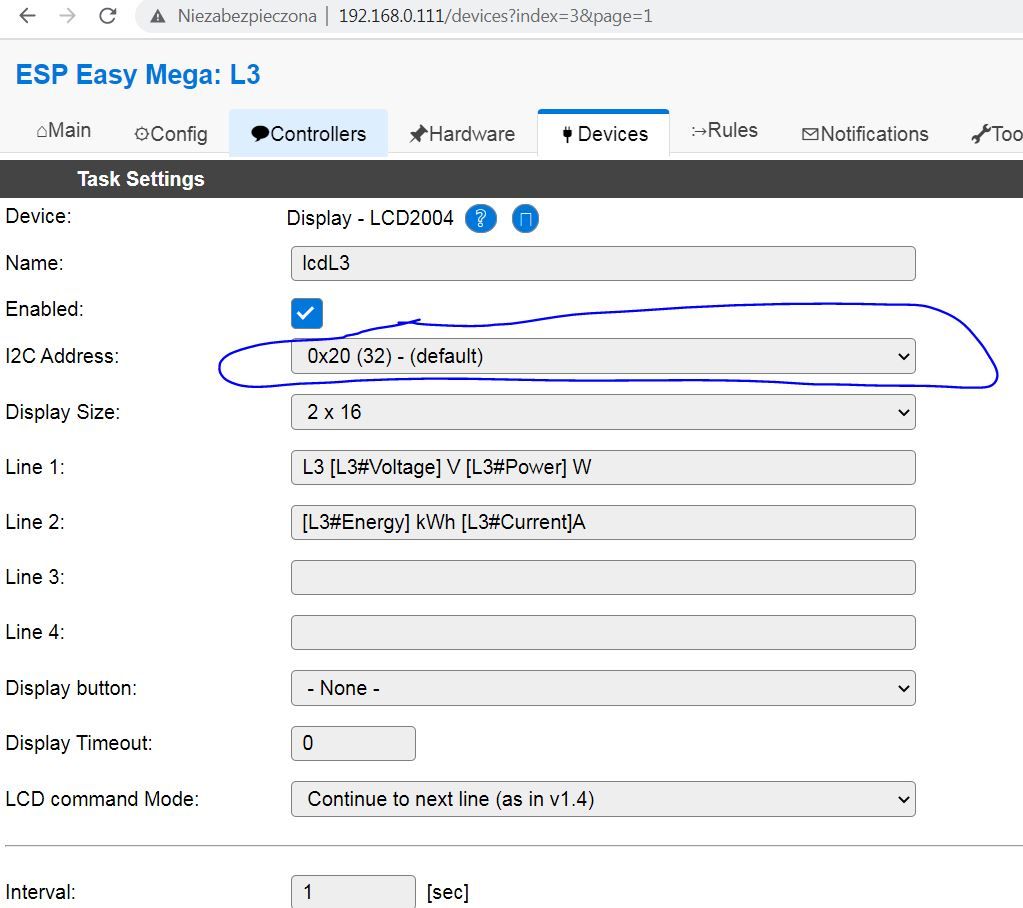

    Bawię się w ESP Easy i jak na razie lubię go-bo poznałem dostatecznie, tasmotę zacząłem poznawać-ale na razie wróciłem do ESP Easy, Arduino na razie tylko zainstalowałem, ale widzę, że dużo jest do Arduino na sieci. Widzę, że masz wiedzę i doświadczenie i chęć pomocy :). Zerknij-plis- czy dobrze rozumiem, bo czasem mi wyświetlacze lcd nie włączają się-czy dobrze myślę- trzeba jest przestawić na default ? na 0X20(default)?
    Zrzut ekranu z ustawieniami urządzenia ESP Easy Mega dla wyświetlacza LCD2004.
    Obraz pokazuje ustawienia adresów I2C dla wyświetlaczy LCD z różnymi konfigurowalnymi pinami A0, A1, A2.
