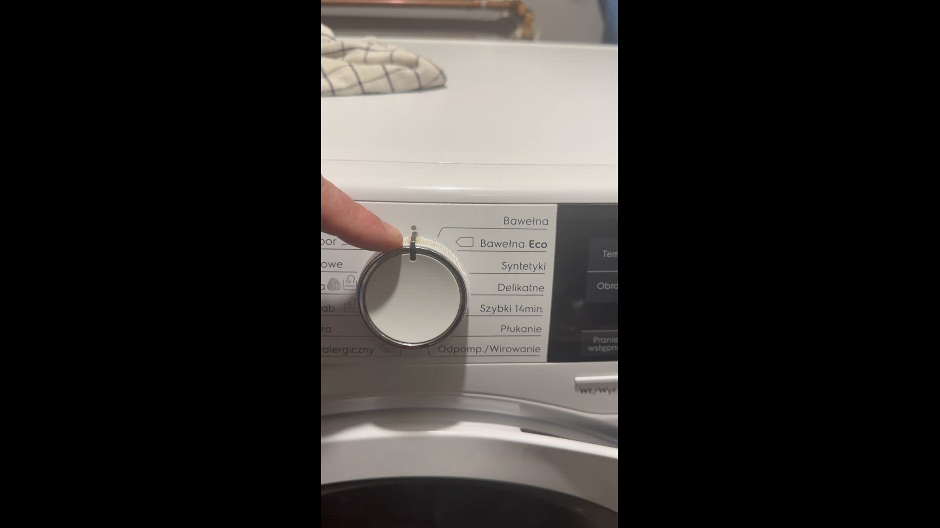

    Pralka Electrolux zwariowała i nie pokazuje błędu.
    Model EW6F328WP
    Jak jest pusta, sama pobierze wodę, aby ją mieć.
    Program uruchamia się i po kilku sekundach robi się 1 minuta, a potem koniec.
    Nie wiruje, nie pierze. W moment przeskakuje od początku do minuty.
    Czy ktoś wie, co jej dolega?
    Błędu nie pokazuje, bo widocznie uważa, że program zrobiła.

    Czy jest sposób podejrzenia błędu w jakiś sposób?

    Milion razy było na forum -> poszukaj sobie xD
    YouTube też wyłączyli? -> "Service mode in Electrolux"
    Trochę własnego wkładu w naprawę, a jak nie to serwis, zapłacić i kropka.

    Dziękuję. W programie serwisowym okazało się, że jest błąd E66.

    Zdiagnozowałem E66. To już któryś tam problem z tym sprzętem. Zakupiłem nową.
