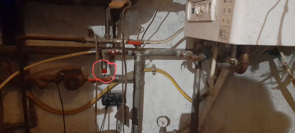

    Instalacja grzewcza z piecem gazowym i zaznaczonym zaworem. Widok instalacji grzewczej z dwoma czerwonymi zaworami i sterownikiem.
    Witam serdecznie

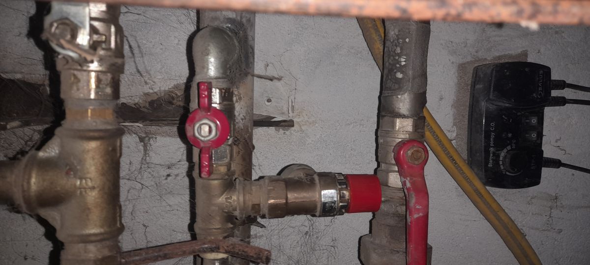

    Chce zaciągnąć porady u Was, bo sam jestem zielony w temacie. Mam ogrzewanie gazowe, które zostało tak założone, żeby była możliwość przełączenia go na zwykły piec na wegiel, który byl uzywany wcześniej. Od kilku lat jednak jest nie używany. Ostatnio zauważyłem niskie ciśnienie wody na zbiorniku przeponowym więc zwiększyłem je do ok 1.6 bar. Od tego czasu z zaworu zaznaczonego na zdjęciu cieknie woda. Spuściłem jej trochę tym zaworem do ok 1.4. Czy mogłem uszkodzić ten zawór przekręcając go? Jego się jakoś reguluje? Proszę o pomoc.
    Zawory a zwłaszcza obecnie stosowane kulowe (chociaż kręcone też) aby były sprawne należy użyć/ruszyć raz na kilka miesięcy. Nie używane/ruszane kilka lat potrafią po ich ruszeniu cieknąć i jedyną formą naprawy jest ich wymiana (niestety).
    W jaki sposób mam go wymienić? Nie chodzi o samą wymiane zaworu tylko o to co mam zakręcić wcześniej.
    Dostęp wody z obu stron. Wskazany czerwoną strzałką zmienić położenie o 90° i z drugiej strony (????) zamknąć zawór jeżeli takowy jest.
    Zbliżenie na rury wodne z zaworami. Zaznaczone czerwoną strzałką i kółkiem.
    Jeżeli nie ma to pozostaje spuszczenie wody z układu a po wymianie napełnienie i ewentualne odpowietrzenie.
