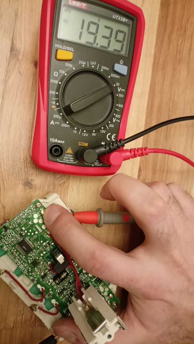

    Witam, kupiłem baterie Ryobi za grosze. Napięcie jej zamiast 19-20 V jest około 7 V. Ładowarka świruje i raz ładuje prawie pustą, a za chwilę pokazuje pełne naładowanie.
    Rozebrałem i miernik wskazuje, że same ogniwa mają prawidłowe napięcie.
    Ręka trzymająca sondy miernika uniwersalnego, przykładając je do styków baterii na płytce drukowanej.
    Gdy podłącze sondy pod styki i naciskam w jednym miejscu, widać, że napięcie skacze, czasem pokazywało mi 14 V:
    • VID_20250214195449.mp4 (186.08 MB) Musisz być zalogowany, aby pobrać ten załącznik.

    Więc teraz zobacz co naciskasz i czy tam nie puścił np. zgrzew lub lut na PCB.

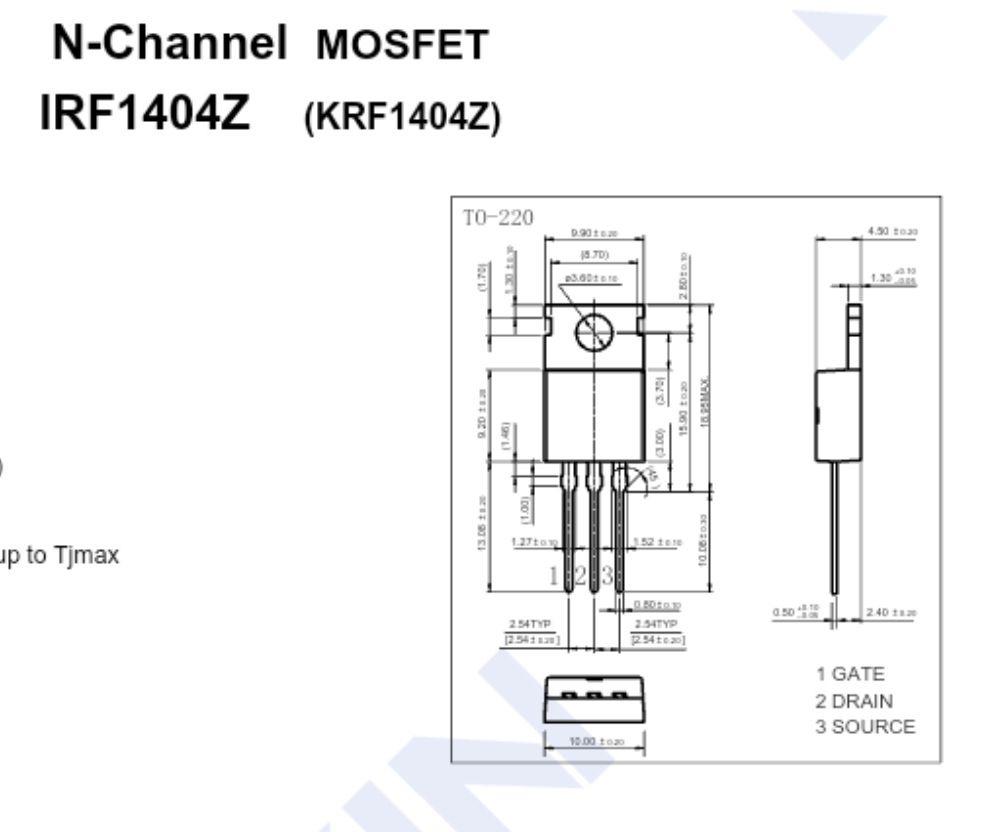

    Wyluzowałem te dwa mosfety, obydwa to:
    Diagram techniczny tranzystora MOSFET IRF1404Z.
    Między Drain a Source jest niecałe 60 kOhm.
    Plus sonda na source.

    Jeśli naciskanie płytki powoduje zmiany napięcia na wyjściu, to jest to uszkodzenie mechaniczne, potrzebne jest dobre szkło powiększające i obserwacja każdego lutu i zgrzewu pakietu w czasie nacisku.
