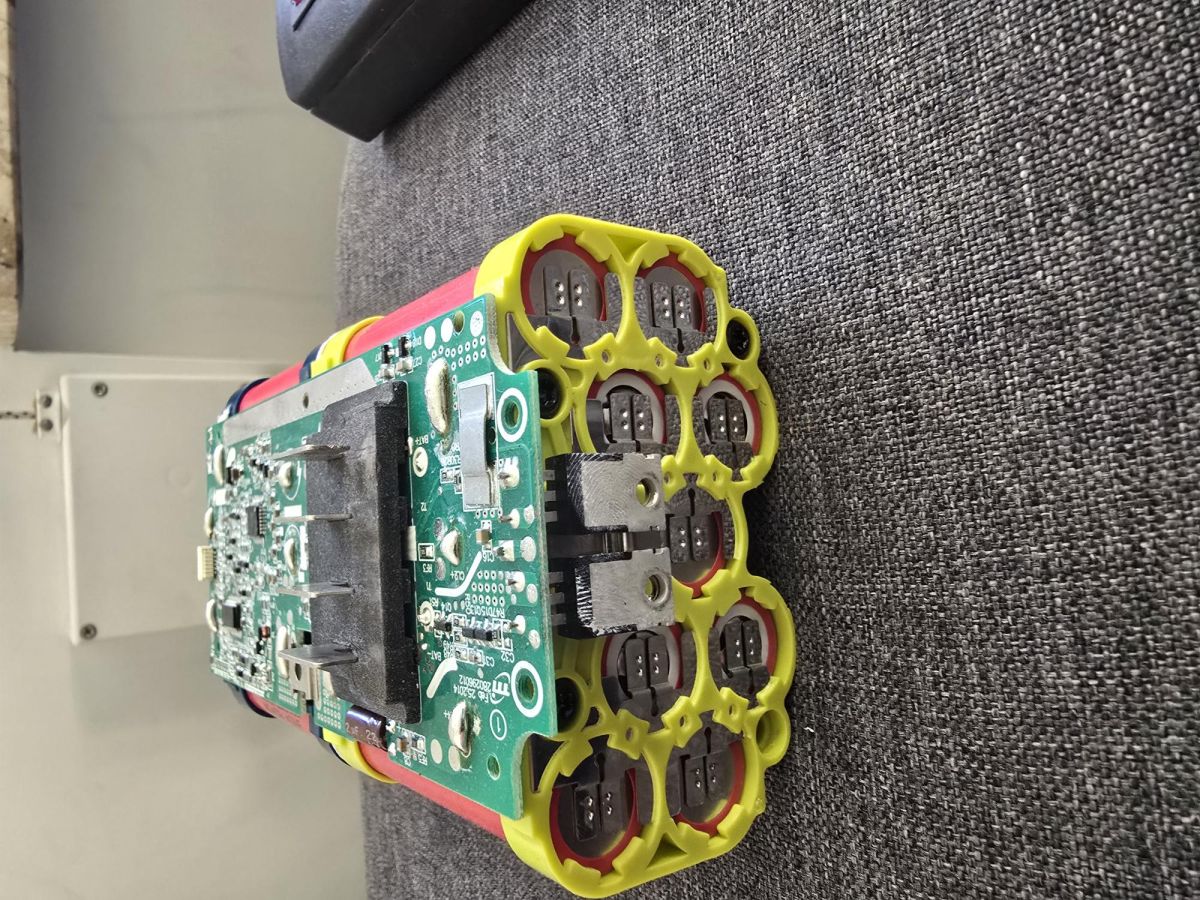

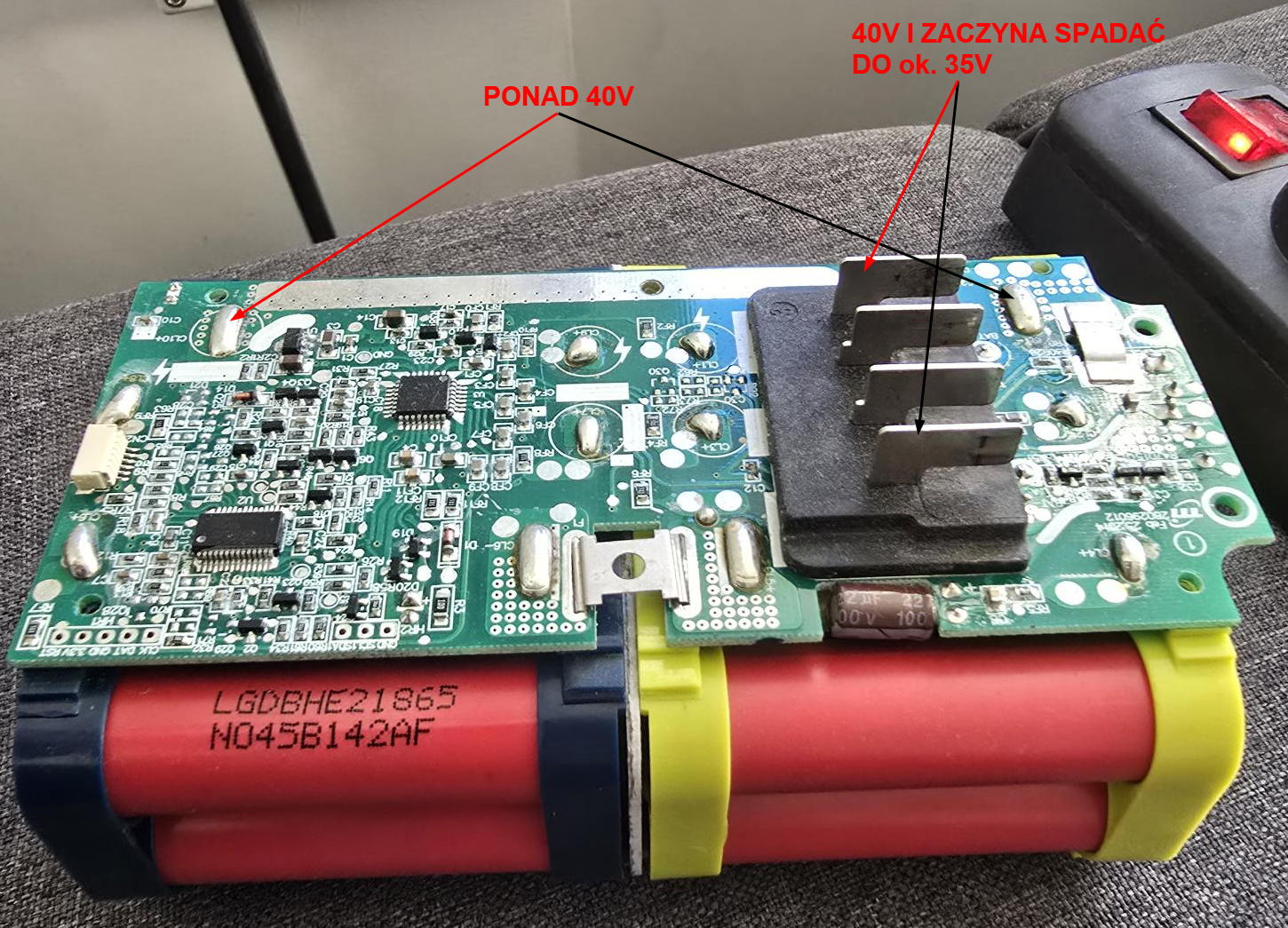

    Bateria RYOBI 36 V 5 Ah spadek napięcia
    Wymieniłem ogniwa w baterii RYOBI 36 V 5 Ah, jednak po zamontowaniu nowych ogniw na wyjściu z baterii do BMS daje napięcie ponad 40 V ≈ 40,9 V (wszystkie ogniwa były naładowane do ok. 4,1 V), jednak na stykach (wyjścia z BMS, czyli tych, które się podłącza do elektronarzędzia) jest napięcie 40 V i zaczyna spadać do ok. 35 V.
    Nie mam pojęcia, co może być przyczyną
    Płytka BMS zamontowana na akumulatorze RYOBI 36V 5Ah z zaznaczonymi napięciami: ponad 40V na wyjściu z ogniw oraz spadające napięcie od 40V do około 35V na stykach wyjściowych.
    Widok baterii RYOBI 36V 5Ah po wymianie ogniw, z widoczną elektroniką BMS i połączeniami ogniw.

    Czy podpinałeś baterię do ładowarki ?
    Nie napisałeś jakie ogniwa były i jakie zamontowałeś.
    Czy przed zamontowanemu nowych ogniw zostało pomierzone RW ogniw ?

    Nie podpinałem baterii do ładowarki, ale po naciśnięciu przycisku sprawdzania naładowania baterii wszystkie diody świecą.
    Zamontowałem ogniwa 18650, 2500 mAh, 20 A, takie jak były oryginalnie.
    Rezystancja wewnętrzna ogniw była sprawdzana.
    Dziwne jest to, że na wyjściu z ogniw napięcie jest prawidłowe i nie spada, a na stykach z BMS-a spada.
    Nie wiem, czy mogą coś mieć z tym wspólnego mosfety, te które widać na drugim zdjęciu od czoła baterii?

    Mierzymy pod obciążeniem. I po podpięciu narzędzia.

    Ale tak czy tak napięcie nie powinno spadać.
