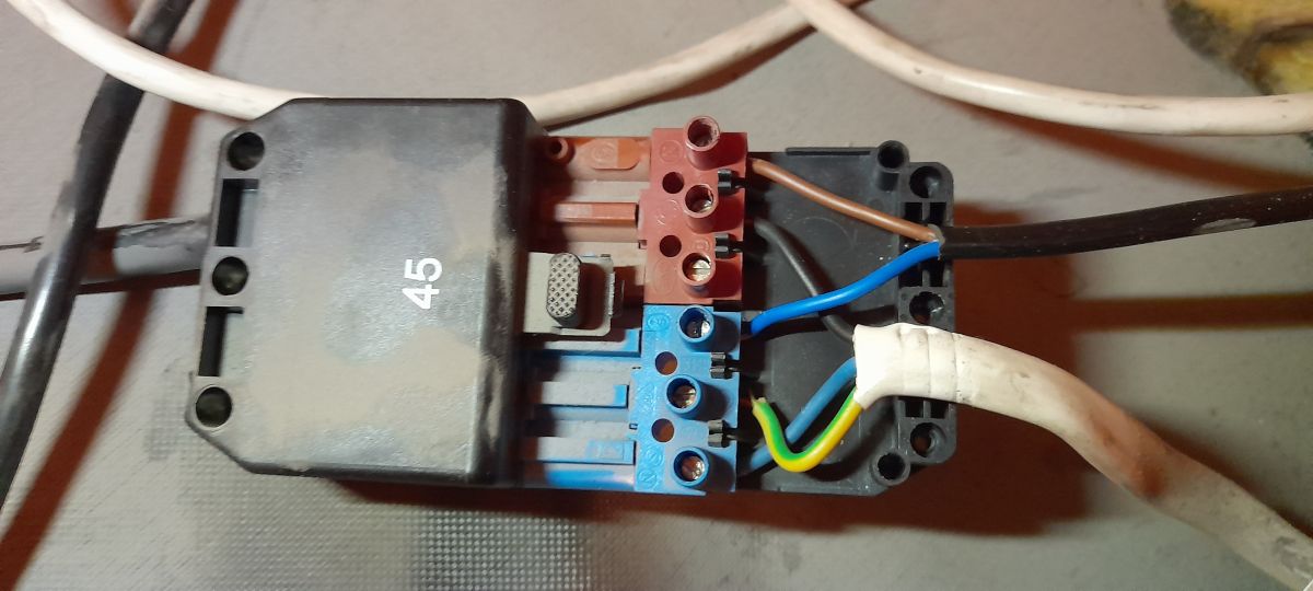

    Aktualnie zakupiłem Euroster 6060TXRX i podłączyłem go zamiast przewodowego. Sygnał komunikacji jest ale nie działa i nie mogę nim sterować za pomocą sterownika. Sterownik jest podpięta przewodem do pieca do kostki ( kabel czarny z dwoma przewodami niebieski i brąz) tak jak wcześniej był podpięty przewodowy i tu mam zasadnicze pytanie czy takie połączenie jest dobre i nie powinno być że sterownik powinienien być podłączony do regulatora. Dodam iż w instrukcji obsługi sterownika nie ma takiej informacji jest tylko uproszczony schemat.
    Schemat podłączenia Euroster 6060TXRX do pieca i sieci 230V
    Zbliżenie na moduł elektryczny z podłączonymi przewodami brązowym, niebieskim i żółto-zielonym
    Czy mogę prosić o podpowiedź czy aktualne podpięcie sterownika jest prawdiłowe ?

    Czyli aktualnie przewody są podłączone pod styki oznaczone jako:
    N BK2 przewód niebieski
    S3 BK5 przewód brązowy

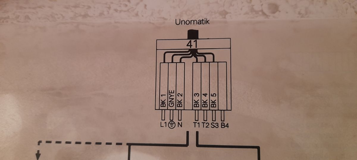

    Schemat złącza Unomatik z oznaczeniem styków BK1–BK5, L1, N, T1–T2, S3, B4

    Chyba trochę przekombinowałeś.
    Nie znam Twojego kotła i tego Unomatik.
    Generalnie regulatory dwustanowe działają na zasadzie otwierania i zamykania obwodu elektrycznego.
    Czyli w układzie COM-NO (normalnie otwarty) to jeśli regulator pokojowy domaga się grzania to zamyka obwód elektryczny na stykach COM i NO.
    Jeśli regulator wyłącza grzanie to otwiera obwód elektryczny na stykach COM-NO.
    Z kolei jeśli skorzystasz z wariantu styki COM-NC (normalnie zamknięty) to działa to odwrotnie, przy grzaniu otwiera obwód na stykach COM-NC, a przy wyłączeniu grzania zamyka obwód elektryczny na stykach COM-NC.
    Wybór styku NO lub NC zależy do tego jak działa dane źródło ciepła.
    Teraz powinieneś wiedzieć czy Twój kocioł ma styki, które nadają się do sterowania za pomocą COM-NO lub COM-NC.
    Z załączonych przez Ciebie opisów/fotek to nie wynika, a nie sądzę by styki BK2 i BK5 były tymi właściwymi ale wszystko powinien wyjaśnić schemat/instrukcja kotła/Unomatika której nie wrzuciłeś, więc ja nie wiem, które połączenie byłoby prawidłowe.
    Może być też tak, że Twój kocioł nie jest przystosowany pod regulatory dwustanowe i współdziała wyłącznie z oryginalnym regulatorami, a dwustanowo to możesz sobie sterować np. dodatkową pompą obiegową itp.

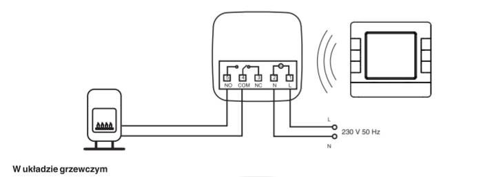

    Na początku może przedstawię schemat z instukcji obsługi Euroster który wygląda następująco.
    Schemat podłączenia programatora Euroster do pieca grzewczego i sieci 230 V
    Oczywiście styki L i N na schemacie mam podłączone do sieci (gniazdka) natomiast NO i COM do pieca,

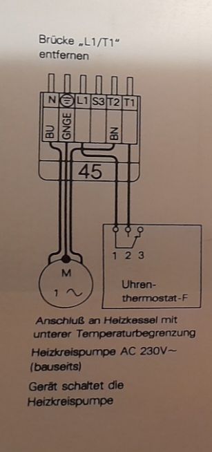

    W poprzedniej wiadomości nie dodałem właściwy schemat, który dołączam w tej chwili.
    Schemat elektryczny podłączenia termostatu do pieca z oznaczeniami L1, T1, N i pompą
    Gdzie wtyki od programatora NO i COM mam podłączone do wtyków oznaczonych jako L1 i T1.
    Po przeanalizowaniu całej sytuacji i spostrzeżeń mogę wysunąć następujące wnioski.
    Programator współpracuje z odbiornikiem, ma zasięg oraz każda zmiana programu jest sygnalizowana na odbiorniku, gdzie mogę włączać i wyłączać i to działa.
    Co do reagowania na piec to już nie działa. Piec się po włączeniu zasilania od razu działa nawet gdy programator mam wyłączony. To sama również się dzieje, gdy nawet programator i odbiornik mam całkowicie odłączony od pieca, bez programatora piec normalnie się uruchamia.
    Sprawdziłem również wtyki z pieca oznaczone jako L1 i T1 do których podłączam sterownik. Sprawdziłem miernikiem za pomocą funkcji ciągłość przewodu brzęczyk czy jest sygnał. Gdy mam wszystko odpięty brak jest sygnału, to samo jak mam podłączony sterownik, gdy nie jest włączony żaden program tylko jest podpięty. Gdy włączę sterownik np. na program ręczny np. utrzymywanie temperatury 25 stopni przez 1 godzinę to wtedy jest sygnał, że jest ciągłość, czyli słychać dźwięk z miernika. Moim zdaniem sterownik nie wpływa na pracę pieca, gdy mam włączony tryb ręczny to po jego wyłączeniu to piec powinien już nie pracować a on nie reaguje i dalej działa.

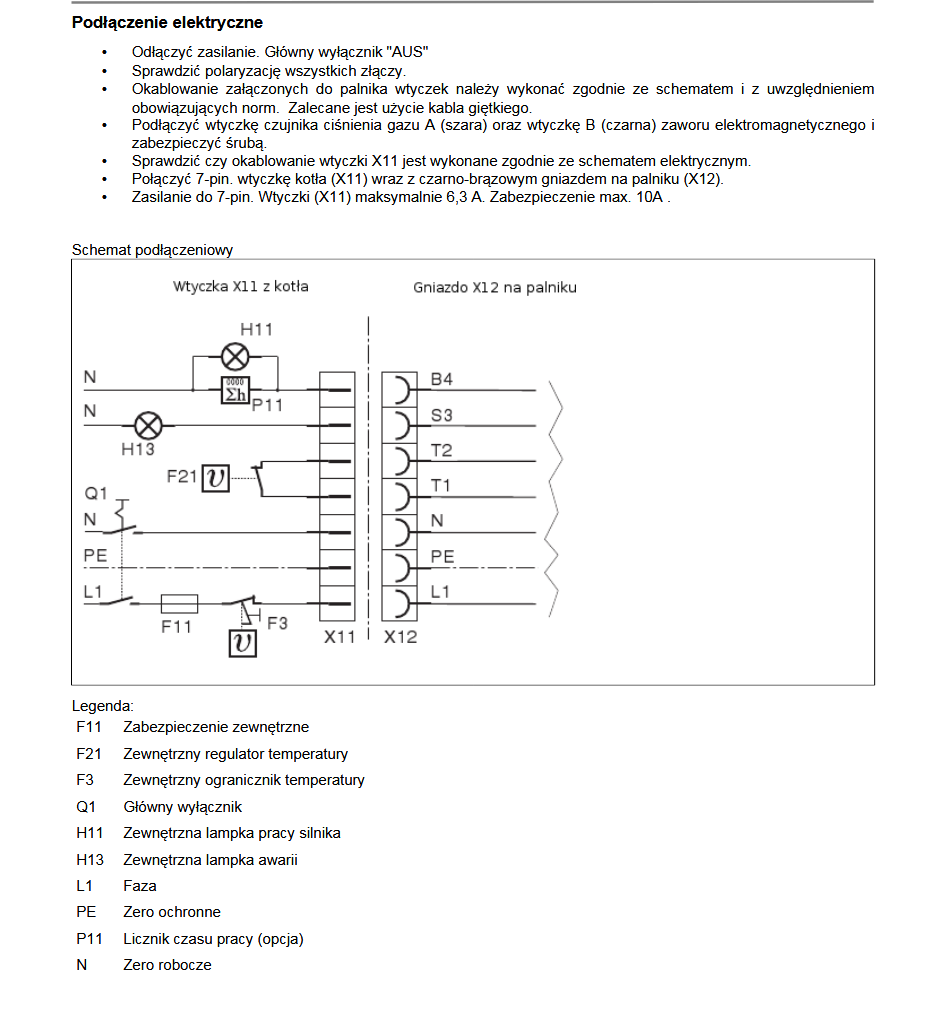

    Do kotła jest podpięty również palnik Giersch RG1 gdzie mam do kiego schemat i w nim jest połączenie zewnętrzny regulator temperatury. Czy może pod niego podłączyć sterownik pierw usuwając zapewne zwrotkę .

    Interesuje mnie w tej chwili czy jest możliwość podłączenia sterownika pokojowego do palnika, jeżeli nie to muszę pomyśleć o innym rozwiązaniu, może modernizacji a sterownik nie będzie mi potrzebny.
  • #26 21709458
    Wydaje się, że takie podłączenie jest OK ale nie znam Twoje kotła, więc ręki nie dam.
    Fester28 napisał:
    regulatory posiadają wyjście zwierno - rozwierne (bezpotencjałowe) ale czy mój piec to obsługuje?
    To już jakiś spec od Twojego kotła musiałby się wypowiedzieć.

    Ze schematu wnioskuję, że w kotle masz złącze X11 i w teorii możesz podłączyć się z regulatorem pod F21.
    Wszelkie podłączenia/próby/testy robisz na własne ryzyko. Ja tylko podaję swoje wnioski bazując na schemacie jaki załączyłeś, a kotła nie znam, jestem amatorem, więc nie jest to profesjonalna porada.
