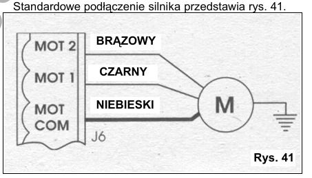

    Może czas na wymianę kondensatora rozruchowego, zaciski J5, możesz też odpiąć sam silnik z zacisków MOT COM, MOT1 i MOT2, podłączyć pod zasilanie sieciowe i zobaczysz czy silnik ruszy.
    Schemat podłączenia elektrycznego silnika z oznaczeniami MOT COM, MOT1, MOT2.

    Jak połączyć zaciski silnika
    MOT 2 z L
    MOT COM z N
    a MOT 1 zamiennie z MOT 2 połączyć z L ???
  • #6 21449978
    rokbok
    Poziom 40  
    Posty: 4280
    Pomógł: 627
    Ocena: 999
    Nie pamiętam już jak fizycznie jest podłączony sam silnik, czy do zacisków, czy na stałe, musisz to obadać, ostatnio coś robiłem przy takim napędzie u szwagra jakiś czas temu.
  • #7 21450157
    kotbury
    specjalista -automatyka bramowa
    Posty: 9509
    Pomógł: 2083
    Ocena: 3588
    MOT 2 z L
    MOT COM z N
    A do MOT1 i MOT2 podpiąc kondensator. Bez niego silnik nie ruszy
