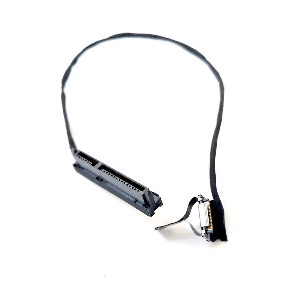

Wymyśliłem sobie, że we moim ACER Aspire 1 A111-31-C5KD z Windowsem 11, który ma pamięć eMMC 64 GB, dołożę dysk SSD.
Ponieważ po otwarciu lapka okazało się, że będę potrzebował taśmy, kupiłem więc niby dedykowaną w Chinach: https://pl.aliexpress.com/item/1005001590890433.html
Kupiłem dysk 480 GB pasujący rozmiarem do miejsca w ACERze, dysk SSD 2,5" 480 GB CMD SS3V1480: https://allegro.pl/oferta/dysk-ssd-480gb-do-acer-aspire-a111-31-15477519188
Gdy wszystko podłączyłem, zaczęły się schody. Komputer widzi dysk, udało mi się go zainicjować narzędziem "Inicjuj dysk", ale już utworzenie partycji nie poszło.
- Mini Tool Partition Wizard widzi dysk jako MBR, z jedną partycją zajmującą cały dysk w formacie "other". Nie da się z tym nic zrobić. Nie da się usunąć partycji, nie da się jej sformatować, nie da się przekonwertować dysku na GPT. Program niby działa i informuje o sukcesie, ale po zakończeniu akcji wszystko wraca do poprzedniego stanu.
- Narzędzie Windowsa "Zarządzanie dyskami" widzi dysk jako MBR, ale o pojemności 2048 GB i na nim "Chroniona partycja GPT" o pojemności 2048 GB - nie da się na tym przeprowadzić żadnych akcji.
- Diskpart odpalony w wierszu poleceń w systemie albo z bootowalnego USB z Windowsem 11 - widzi dysk z poprawną pojemnością (447 GB, tak jak Partition Wizard), ale partycja ma już 2047 GB. Udaje się ją skasować w Diskpart, ale przy próbie utworzenia nowej partycji wyskakuje błąd. Po skasowaniu partycji jednak Partition Wizard i system nie pokazują wolnej przestrzeni, tylko tak samo jak przedtem.
Podpiąłem więc dysk do komputera stacjonarnego w miejsce twardego dysku (taśmą SATA i osobną do zasilania) i wszystko działa bezproblemowo. Partition Wizard widzi dysk jako GPT, mogę tworzyć partycję. Pozostałe narzędzia widzą dysk i partycję tak samo. Sformatowałem ją do NTFS i wszystko hula. Po podłączeniu dysku do laptopa wszystko wraca do poprzedniego stanu (MBR, brak możliwości sformatowania).
Moje pytanie: to może być wina taśmy z Chin? Próbować kupić inną? Czy problem może stanowić sam laptop? Próbować jakiegoś jeszcze innego rozwiązania?
Szczegóły laptopa: https://kelaptop.com/pl/acer-aspire-1-a111-31-c5kd-nx-gw2ep-002
Wersja BIOS v 1.11
AI: Jaki dokładnie model lub typ taśmy kupiłeś z Chin? Czy jest ona dedykowana do tego modelu laptopa?
Jest dedykowana, nie ma numeru ani nazwy modelu.
AI: Czy sprawdzałeś ustawienia BIOS dotyczące konfiguracji dysków? Jeśli tak, czy mógłbyś podać szczegóły?
W BIOSie nie ma ustawień odnośnie dysków, tylko włączenie i wyłączenie portu SATA (jest włączony).
