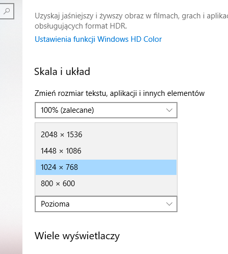

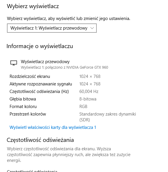

    Mam problem z monitorem iiyama G-Master GE2488HS. Po zaktualizowaniu sterowników graficznych Nvidia obraz zmniejszył się do rozdzielczości 1024x768, gdzie normalnie monitor działał na rozdzielczości 1920x1080. Problem znika po usunięciu sterowników graficznych Nvidia. Robiłem kilka razy reinstal sterowników i nic nie pomogło. Prosiłbym o pomoc.
    Zrzut ekranu ustawień wyświetlania w systemie Windows z zaznaczoną rozdzielczością 1024x768.
    Zrzut ekranu przedstawiający ustawienia wyświetlacza z rozdzielczością 1024x768.

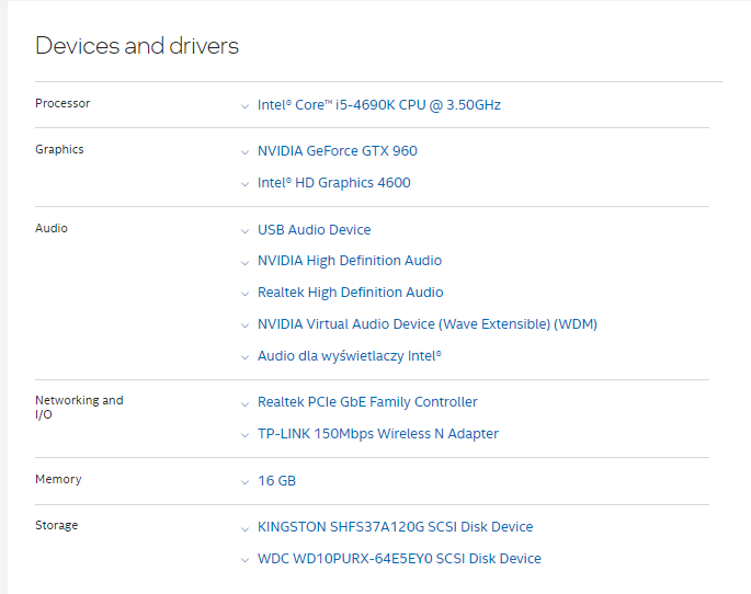

    Zrzut ekranu informacji o urządzeniach i sterownikach komputera.
    AI: Jaki model karty graficznej Nvidia posiadasz?
    NVIDIA GeForce GTX 960
    AI: Jaki system operacyjny używasz?
    Windows 10

    >>21449688 Wcześniej normalnie działało, 16:9 mam tylko na starych sterownikach, na nowszych ekran zmniejsza się do 4:3.

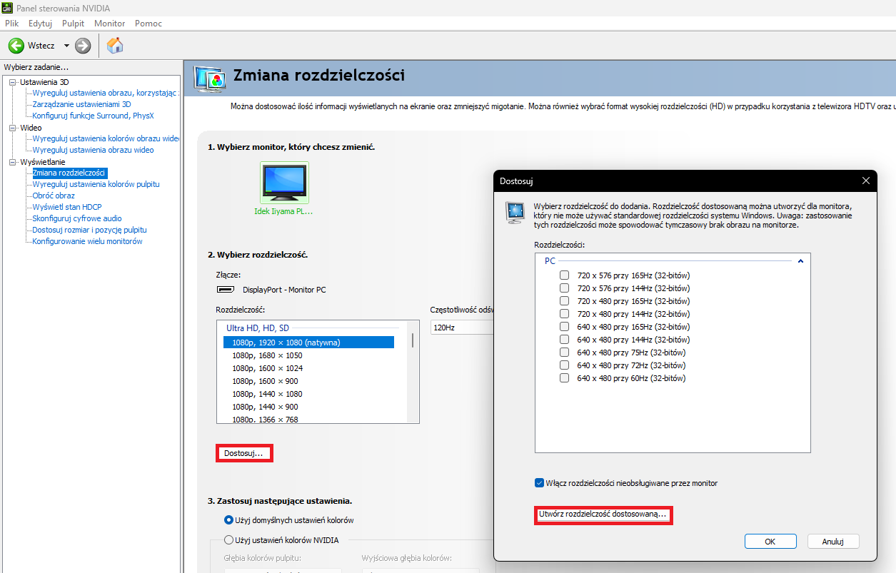

    >>21488581 Może spróbuj dodać tę rozdzielczość z poziomu panelu sterowania Nvidia
    Panel sterowania NVIDIA z widokiem na ustawienia zmiany rozdzielczości i opcją dostosowywania.
