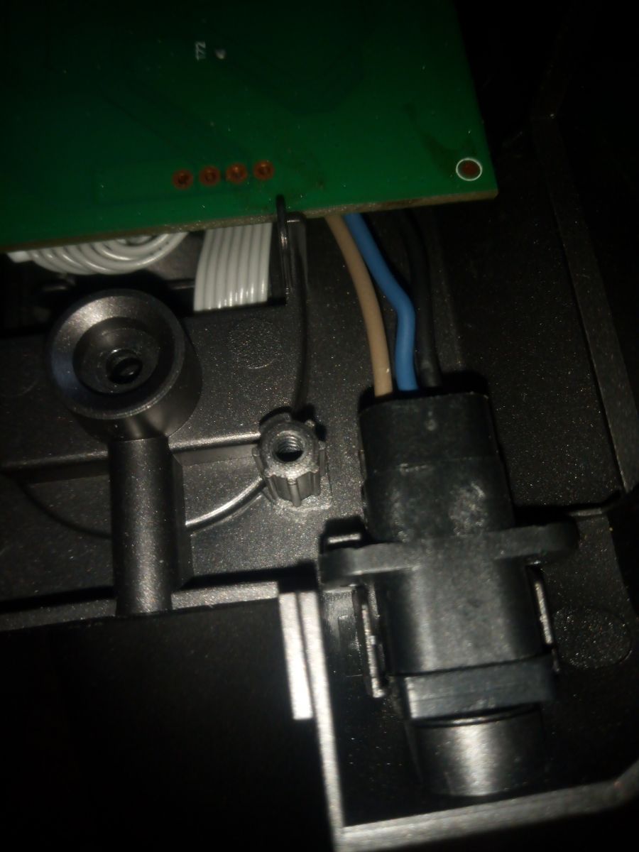

    Witam posiadam odkurzacz bezprzewodowy firmy Koenic model:KVR25221
    Niestety nie posiadam do niego ładowarki i żeby sprawdzić go czy działa to ładowałem każde ogniwo akumulatora przy pomocy modułu TP4056 niestety akumulator ma 6 ogniw 25,2V i ładowanie każdego z osobna jest trochę uciążliwe i zajmuje dużo czasu.
    Czy jest jakiś inny sposób na ładowanie odkurzacza jeśli nie mam oryginalnej ładowarki, bo szukałem jej w internecie ale coś ciężko ją znaleźć.
    W gnieździe ładowania znajdują się 3 przewody czarny, brązowy i niebieski a gniazdo jest identyczne jak w przypadku laptopów HP

    Problem jest taki że w gnieździe ładowania są 3 przewody.
    Czarny, niebieski i brązowy.
    Zbliżenie na gniazdo ładowania z trzema przewodami: czarnym, niebieskim i brązowym.

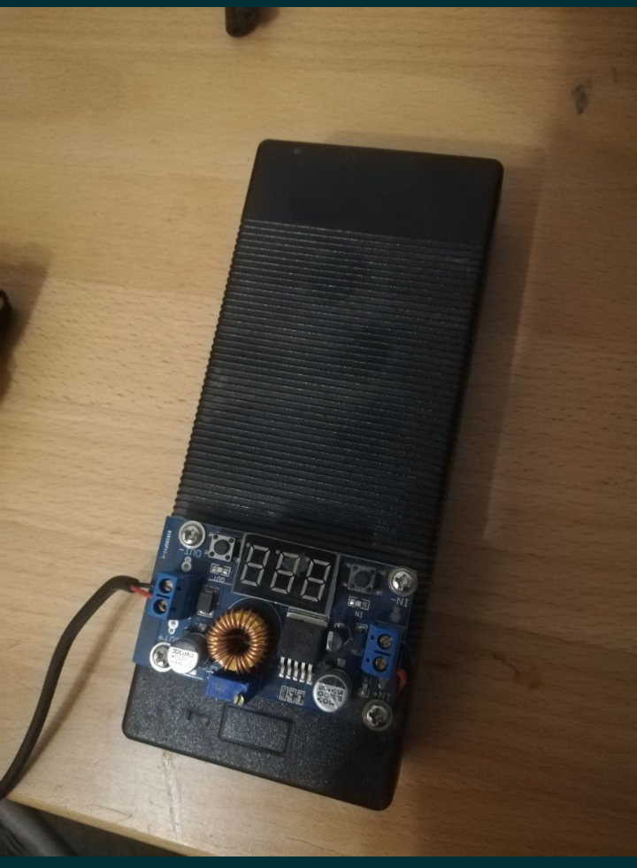

    Próbowałem naładować przy pomocy ładowarki do hulajnogi elektrycznej z przetwornicą step-down ustawioną na 28V przez gniazdo ładowania na czarnym i niebieskim ale nic nie ruszyło.
    O tym że ładowarka do tego odkurzacza może mieć 29V sprawdzałem na zagranicznych portalach aukcyjnych.

    Jeśli jest tak jak piszesz że gniazdo ma 3 piny, to nic nie wykombinujesz. Ladowaka gada z pakietem i włącza ładowanie.
    Tu masz wymaganą ładowarkę od środka.
    Te ładowarki są dostępne na ali.... w znośniej cenie, ale ty tyko w miejscowo kupujesz, to nie wiem jak pomóc ;)

    Bo przesyłki z Ali dostarcza poczta Polska a u mnie ona nie działa tak jak trzeba, na 11 przesyłek z Ali dotarła tylko jedna.
    A nie da się jakoś przerobić płyty głównej w odkurzaczu albo wpiąć wie w nią w odpowiednim miejscu żeby uruchomić lądowanie na dwóch przewodach + i - ?
    Już myślałem nad wymianą bmsa w akumulatorze ale potem nie będzie on gadać z płytą w odkurzaczu. Bo podpięcie tylko zasilania bez komunikacji pojedynczych ogniw go nie uruchamia
