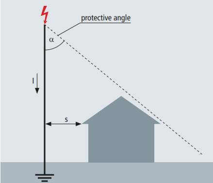

    Pomysł z metalowym kontenerem jako miejscem ewakuacji w sytuacji wyładowań wydaję się dobrym pomysłem. Zalecałbym jednak, jeżeli chcemy chronić ten obiekt od wyładowań atmosferycznych i zwiększyć bezpieczeństwo - realizować to na zwodach, ewentualnie z wykorzystaniem metalowej konstrukcji jako przewodu odprowadzającego (pod pewnymi warunkami). Jeżeli chcielibyśmy wykluczyć możliwość uderzenia w ten obiekt należałoby objąć go np. kątem ochronnym masztu balastowego wolnostojącego w pobliżu - oczywiście musiałby być on odpowiednio wysoki, i dodatkowo odsunięty od obiektu z zachowaniem odstępu separującego.
    Każde z wyżej wymienionych rozwiązań wymusza obligatoryjnie wykonanie instalacji uziemiającej.
    Przykład z masztem:
    Diagram przedstawiający kąt ochronny masztu piorunochronnego.
    źródło: poradnik ochrony odgromowej DEHN

    I tu jest drobny problem, o czym poniekąd wspomniałem powyżej. O ile z masztami możesz kombinować i stawiać je na różnego rodzaju konstrukcjach balastowych bez trwałego związania z gruntem, o tyle problem jest z instalacją uziemiającą. Podstawą skutecznej ochrony odgromowej, jest oprócz oczywiście wykonania zewnętrznego urządzenia piorunochronnego (LPS) - wykonanie porządnej instalacji uziemiającej, żeby gdzieś to wyładowanie odprowadzić i "stłumić". Nie wyobrażam sobie więc, że po skończonym obozie, razem z masztem demontujemy instalację uziemiającą. Żeby dalej rozmawiać odpowiedz proszę czy kontener metalowy jest stawiany również tylko na czas obozu, czy jednak stoi on cały rok?
