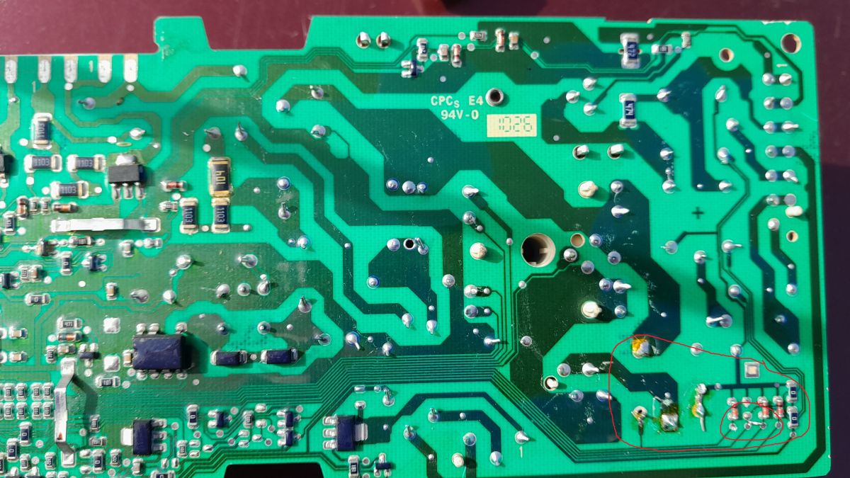

  • #34 21477781
    stiff12
    Posty: 1546
    Pomógł: 66
    Ocena: 448
    Styki hydrostatu powinny być ok, sprawdziłem miernikiem i trzymają zwarcie do momentu wypuszczenia wody na wypompowaniu. Po kliknięciu styków hydrostatu silnik zaczyna kręcić, potem jeszcze chwilę nalewa wodę I moment przerwy i dalej leje do połowy bębna.
    Czy to faktycznie procek zwariował? Po kilku próbach wyłączy wodę I program idzie dobrze. Niestety następnego prania już problem.

  • #38 21495919
    stiff12
    Posty: 1546
    Pomógł: 66
    Ocena: 448
    Zamontowałem ze szrotu taki panel i taki moduł jak na zdjęciu wszystko działa dziękuję za pomoc.
    Pytanie tylko czy ktoś podejmie się naprawy tamtego modułu? Proszę na priv.

  • #39 21496000
    Telo
    Serwisant RTV
    Posty: 12941
    Pomógł: 1501
    Ocena: 2326
    Może są mikropęknięcia na module lub któraś przelotka, nie sądzę, aby to był soft procesora.

  • #41 21496146
    mrice
    Moderator AGD
    Posty: 13880
    Pomógł: 2202
    Ocena: 6908
    stiff12 napisał:
    raz po raz udaj jej się wyłączyć wodę i program idzie dobrze.
    Tym bardziej świadczy to, że nie bedzie to problem SW tylko HW, przelutuj obwód hydrostatu na module.
    #42 21496555
    Telo
    Serwisant RTV
    Posty: 12941
    Pomógł: 1501
    Ocena: 2326
    Zdjęcie zielonej płytki drukowanej z widocznym obwodem i komponentami elektronicznymi. W prawym dolnym rogu zaznaczono czerwonym zakreślaczem potencjalne miejsce zwarcia. Tak sobie pozwoliłem powiększyć Twoje fotki modułu i co to ma być...?
    Czy tam jest zwarcie, czy mi się wydaje? Tak kolega tę płytkę obejrzał, coś słabo...
  • #43 21499892
    stiff12
    Posty: 1546
    Pomógł: 66
    Ocena: 448
    Nic tam nie ma, może paproch. Zdjęcia dam dokładnie.

  • #46 21506851
    stiff12
    Posty: 1546
    Pomógł: 66
    Ocena: 448
    Po poprawieniu lutów pralka na razie działa. Dziękuję kolegom.
