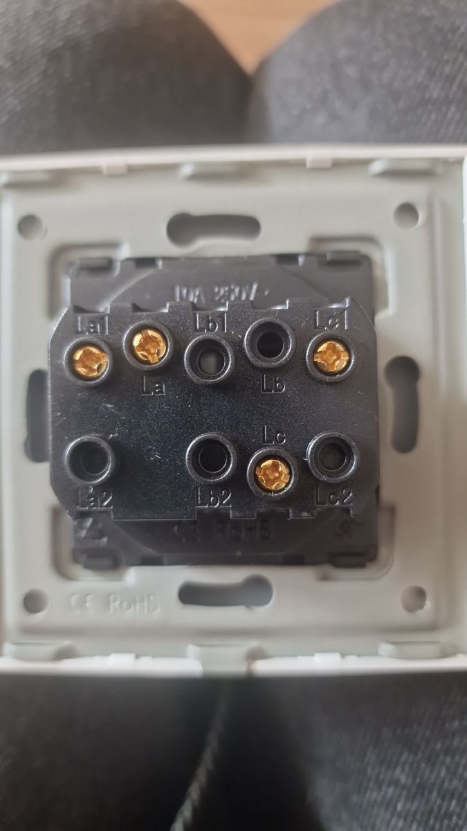

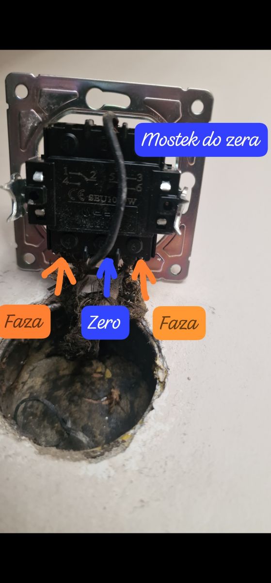

    Tył włącznika dwuklawiszowego TW-M2012-GD z widocznymi złączami.
    Zdjęcie instalacji elektrycznej z opisanymi przewodami: Faza, Zero, Faza oraz Mostek do zera.
    Witam, czy ktoś pomoże, jak podpiąć nowy włącznik dwuklawiszowy? Lekkie pojęcie o prądzie jest, na tyle lekkie, że pokonała mnie sytuacja ze zdjęć.

    Kolego do łącznika nie podpina się żadnego "zera" jak to pokazujesz na zdjęciu.
    Łącznik ma dwie pary styków La i La1 i Lc i Lc1
    Fazę podłączasz pod dwa styki np. pod La i Lc, natomiast dwa różne źródła światła pod La1 i Lc1.
    Chyba kiepskie pojęcie jeśli podłączasz pod wyłącznik fazę i zero jak piszesz na zdjęciu.
    Napisz co chcesz zrobić.
    Podłączyć dwie żarówki pod osobne klawisze ?

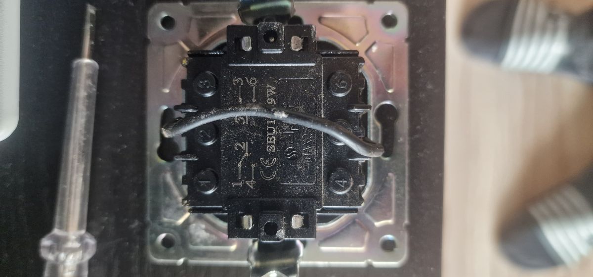

    Zdjęcie starego włącznika jest ze stanem obecnym, w wynajętym mieszkaniu wychodzą różne kwiatki z instalacją. To na zdjęciu, gdzie są przewody wpięte w wylacznik dwyklawiszowy, to nie ja podłączyłem, tylko tak było w puszce. Chodzi o podłączenie żyrandola z dzielonym oświetleniem, tzn. jeden klawisz włącza 2 żarówki, drugi 3 żarówki, działają w tej chwili tak jak jest na obrazku. Instalacją z lat 60. XX w....

    Dziękuję serdecznie. Jeszcze rozeznanie, stary włącznik i zrobię zdjęcie przewodów z oznaczeniami, gdzie jest faza, może to jakoś uprości.
    Zdemontowany stary przełącznik z widocznymi przewodami w ścianie.
    Przewody skierowane w górę mają fazę. Ten w dół nie ma.
    Zbliżenie na stary przełącznik elektryczny z widocznymi numerami i przewodami ułożonymi poziomo.
    Tak wygląda stary przełącznik.

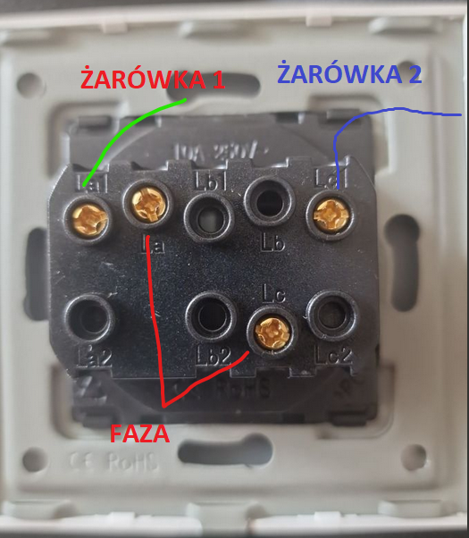

    Jeśli do "starego" łącznika dochodziły dwie fazy (oczywiście trzeba to sprawdzić dokładnie) to wychodzi na to że w tej instalacji rozłączany jest przewód "zerowy/neutralny" tak kiedyś to robiono.
    Faza jest podłączona bezpośrednio do lampy, odejście z lampy idzie do łącznika i tam podłączane/rozłączane jest zero/neutralny.

    W tej chwili sprawdziłem ponownie, dwa przewody mają fazę, jeden nie. Da radę to wpiąć w ten wlącznik nowy z oznaczeniami La i Lc?

    Dla samego łącznika jest to obojętne co on załącza (fazę, czy zero)
    I tak La i LC (razem spięte) -zero, a pod La1 i Lc1 fazy dowolnie która gdzie.
    Nie będzie to zgodne ze standardem bieżącym, ale taki stan jest zastany.

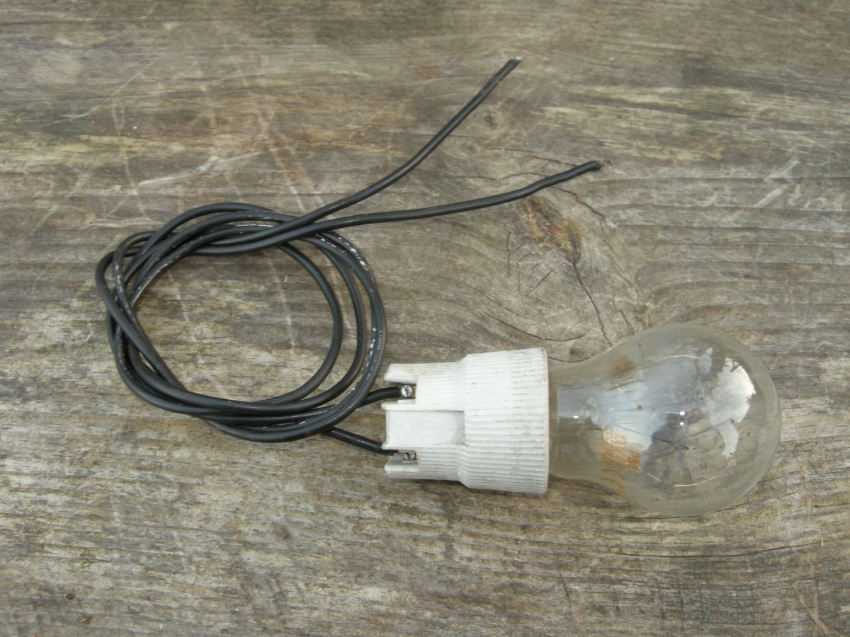

    Pozostaje jeszcze kwestia czym był dokonywany pomiar.
    Bo jeśli tym:
    Widok tylnej części gniazdka elektrycznego z podłączonym przewodem, zaznaczonym żółtą strzałką, obok przezroczysty wkrętak. To musicie przyznać, że to nie za bardzo w takiej sytuacji.
    Najlepszym miernikiem w takich sytuacjach jest:
    Żarówka z dwoma przymocowanymi przewodami na drewnianej powierzchni. Tylko, że u autora tematu nie za bardzo jest się gdzie podłączyć(wpiąć się) z jedną końcówek.
    Która to wymaga, jak wam wszystkim wiadomo punktu "zero" czyli neutralnego.

    Dziękuję, zrobiłem według instrukcji, działa 'jak należy', chociaż niezgodnie ze standardem. Temat do zamknięcia, pozdrawiam.
