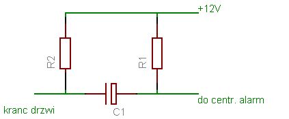

    ok,a co zrobic w momencie kiedy wylacze alarm i otwieram drzwi to wtedy tez mrugaja.przy wylaczonym zaplonie,to czy tego nie mozna wylaczyc to wlasnie nie wiem,w instrukcji jest napisane w nawiasie ze to opcia.
  • #6 2094756
    romario4
    Posty: 138
    Pomógł: 17
    Ocena: 3
    Kiedyś miałem ten sam problem lecz z innym alarmem. Rozwiązałem go w ten sposób że ograniczyłem impuls z krancówki drzwi za pomocą opornika i kondensatora do około 1s. Do tego czasu kierunkowskazy zdążą mignąć tylko raz.
  • #7 2094762
    slawciol
    Posty: 186
    Ocena: 24
    mozesz przedstawic jakies szczegoly?
  • #8 2094884
    romario4
    Posty: 138
    Pomógł: 17
    Ocena: 3
    O ile pamięć mnie nie myli to wyglądało to tak jak na schemacie.
    Wartość R1 i C1 musisz dobrać eksperymentalnie ( zacznij od 1kom i 1000uF). Opornik R2 (ok 2kom) jest potrzebny tylko do rozładowania kondensatora (na wypadek wyłączenia oświetlenia kabiny).

    Niestety spotkałem się już z kilkoma produktami które miały podobną opcję. Była ona wpisana w prgram centrali i nie można było tego wyłączyć.Można próbować odcinać krańcówki w różny sposób, tylko czasami ączy się to z rezygnacją z innych funkcjinp. brak migania kierunków kiedy zostanie wzbudzony alarm przez otwarcie drzwi, nie zadziałanie funkcji antyporwaniowej (jeżeli taka jest) przy włączonym silniku po otwarciu drzwi( w przypadku sposobu jaki proponował carrier.

    Jeżeli masz możliwość to proponowałbym zmianę alarmu . Albo po prostu z tym jakoś żyj.
