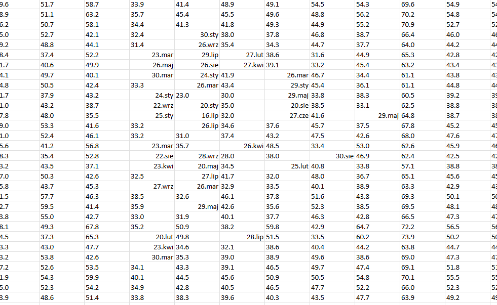

    >>21513724 Wiesz może, jak mogę to naprawić? Na tym wykresie z HWInfo w niektórych lukach mam daty w ogóle nie związane z pomiarem wydajności, zamiast wartości dotyczących wydajności.
    Wykres z danymi liczbowymi i datami w tabeli.
    To co znalazłem przy spadku fps:
    - GPU Core Load [%]
    - GPU Memory Controller Load [%]
    - GPU Bus Load [%]
    Ale niestety 1/3 nie jestem wstanie odczytać przez te daty.

    >>21514941 Dobra, to jutro spróbuję, a co sądzisz o tych 3 rzeczach, które wyszły przy spadku?

    >>21514941 Przejrzałem jeszcze 3 logi i przy tym są anomalie:
    - GPU Core Load [%]

    Ani jedno ani drugie nie jest nawet w pełni obciążone. Zwalał był więc na samą aplikację i kombinował z jej.ustaoeeniami.
    Gry nie znam. Tam się jakoś dziwnie te klatki generują welde logu. Spróbuj ograniczyć generowanie do 160 czy 120. Możesz odwrotną metodę.sprobowac. obniż do minimum w ustawieniach grafiki wszystko. Zobaczysz jak będzie. Jak Ok to podnosisz.

    CPU masz nieobciążony, GPU też nie. Nic tam ani razu nie osiągało 100 procent. Pamięci zapas wątpliwe żeby na tej płycie magistrala PCI express miała nie wyrabiać.
    Dla pewności masz ryzen 5600 bez g czyli nie ma integry?
    Karta graficzna jest wpięta w gniazdo białe to bliżej procesora?
    Uefi tej płyty na całe mnóstwo bajerów. Nie bardzo chce mi się czytać instrukcje ale pewnie są tam jakieś tryby pracy i może warto wybrać coś jak "wydajność", a może warto poczytać przysiąść i właśnie nie zdawać się na auto tylko ustawić jak najwięcej ręcznie. Welde opisu MSI ma opcję OC. W dawnych czasach takie funkcje jak auto OC potrafiły działać źle. Nie wiem czy tam masz coś na mieszane warto zawsze zacząć "od początku". Reset do fabrycznych ustawień i sprawdzić jak działa bez włączania bajerów. Jak działa w trybach OC, co tam w ogóle jest włączone i co włączyć można.
    Upierasz się że było dobrze i się popsuło. A ja zaczynam się zastanawiać czy czasem nie zmieniała się twoja percepcja. W sumie klatek masz dużo. Wydajność jest. W sumie te spadki FPS w logach ich nie widać. Nigdy mniej niż 60 a i to jako 1 procent. 99 procent czasu masz 150 wyświetlanych. I to mnie dziwi.
    Ja bym zaczął ostro ustaw monitor na 120hz a limit klatek na 110 i adaptacyjną synchronizację.
    Ewentualnie zobacz co będzie jak zmniejszysz rozdzielczość gry.
    Może problemem nie jest limit sprzętowy tylko ta gra niewiele więcej potrafi oddać. Optymalizacja takich masówek jest zwykle żadna byle działało
