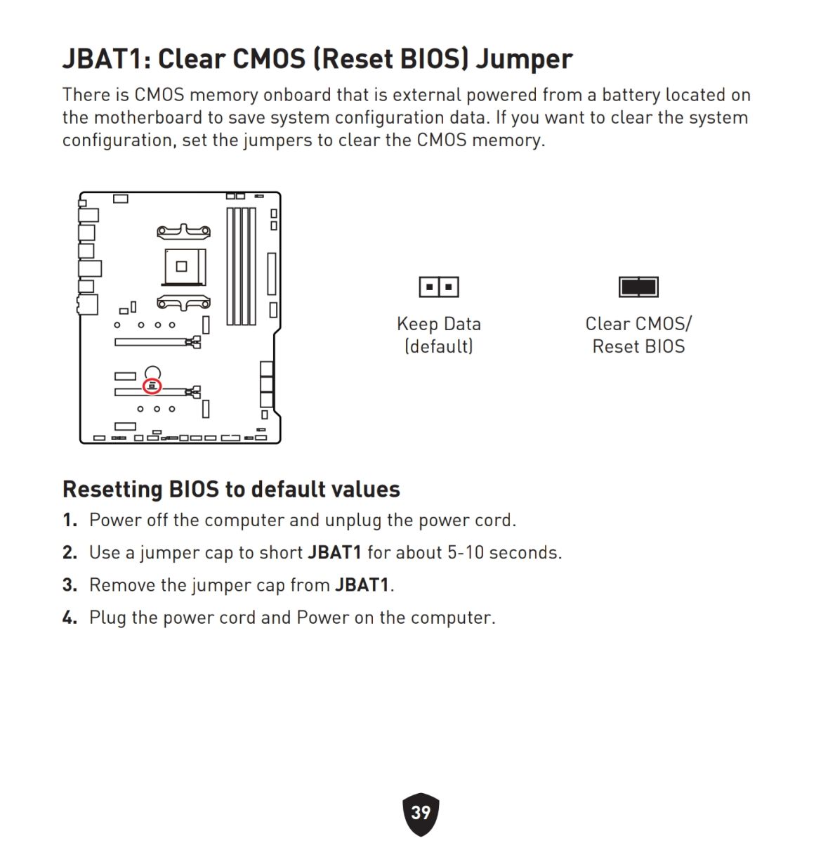

    >>21517147 Teran, nagle komputer nie może przesłać obrazu i dioda na płycie głównej świeci się cały czas.
  • #64 21517163
    310artur
    Posty: 9002
    Pomógł: 980
    Ocena: 670
    Jak nie wstaje to reset. Gdzieś na płycie będzie jakiś przycisk czy klasycznie zworka. Prawdopodobnie jak odetniesz zasilanie i spróbujesz ponownie włączyć sam się zresetuje
  • #65 21517165
    NierealnySzymuś
    Posty: 41
    Ocena: 4
    >>21517163 Tą taką baterię wyciągnąć i włożyć? Bo widziałem w innym wpisie, że ktoś proponował.
  • #66 21517185
    310artur
    Posty: 9002
    Pomógł: 980
    Ocena: 670
    Można zawsze przeczytać instrukcję od płyty. Ale tak odpinasz zasilanie (kabel od zasilacza) wyjmujesz baterie, dla pewności możesz bez baterii nacisnąć power na obudowie (nie podpinając kabla) to rozładuje kondensatory. I powinno zresetować BIOS choć gwarancji nie ma. Uefi może trzymać ustawienia na nieulotnej. A płyta na pewno ma łatwiejsza procedurę resetu ustawień

    310artur napisał:
    Ale domyślam się, że jakoś podołałeś w międzyczasie.
    Komputer już działa.
