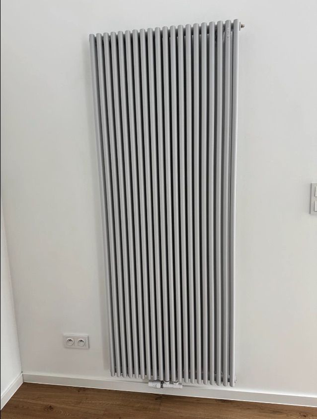

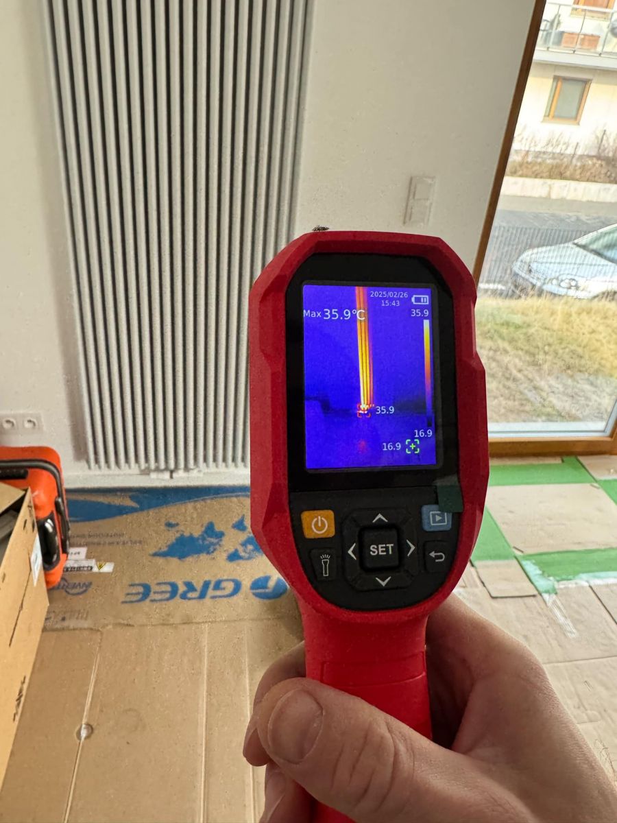

    Szukam pomocy w rozwiązaniu problemu ze słabo grzejącym grzejnikiem dekoracyjnym Tubes 25 Basic. Grzejnik podwójny, rurkowy, o wymiarach 180 cm x 70 cm, podejście dolne centralne, 50 mm. Mieszkanie nowe, odebrane pół roku temu, rozprowadzenie w systemie trójnikowym. Grzejnik dekoracyjny jest zamontowany w salonie, w którym w stanie deweloperskim były dwa grzejniki. Oba grzejniki zostały zdemontowane i jeden został zaślepiony, a w miejsce drugiego został zamontowany grzejnik dekoracyjny. Po odkręceniu głowicy termostatycznej na 6 (max) mam wrażenie, że grzejnik grzeje na 30% swojej mocy, w pomieszczeniu jest 18-19 stopni. Grzejnik jest odpowietrzony, założony przez firmę, ma założony zawór Vario Twins, który w instrukcji ma zapisane, że głowica termostatyczna powinna być na powrocie i tak jest zamontowane. Zauważyłem, że przy odkręceniu kaloryfera w sypialni na maxa, jeszcze słabiej się nagrzewa. Mieszkanie jest na parterze, więc ciśnienie teoretycznie powinno być duże. Będę wdzięczny za pomoc i za podzielenie się sugestiami. Załączam zdjęcia grzejnika i termowizji.
    Dekoracyjny grzejnik Tubes 25 Basic przymocowany do ściany salonu.
    Termowizja grzejnika dekoracyjnego z maksymalną temperaturą 35,9°C.

    Tengel1981 napisał:
    były dwa grzejniki
    Rozprowadzenie i średnice rurek były więc dopasowane do tych 2 grzejników, zastąpiłeś to jednym o znacznie większej mocy , zatem wydajność pozostała taka jaką miał ten 1 stary grzejnik.

    Kto to widział stosowac takie wysokie grzejniki?! Będzie grzał tylko górą, a dołem będzie zimny, więc ogrzewał będzie powietrze tylko pod samym sufitem. Praw fizyki się nie oszuka (ciepła powietrze jest lżejsze niż zimne, więc unosisię ku górze), więc trzeba pomieszczenia ogrzewać od dołu, czyli kaloryfery powinny być możliwie niskie.

    nie jesteś pierwszy, który kupił grzejnik "dekoracyjny" i jest zaskoczony, że słabo grzeje

    Nie do końca tak jest, ponieważ nagrzewa się na całej wysokości, jak widać na termowizji, ale nie rozchodzi się ciepło na boki. Znajoma miała podobny grzejnik, ale wymieniła na płytowy (nie rurkowy) dekoracyjny, równie wysoki i grzeje bez zarzutu.
    A jak toto ma grzać skoro na zasilaniu masz tylko 36 stopni ? Powinno być minimum 50 .
    To jest plytowy grzejnik z "gladka" nakladka, ktora wg mnie ogranicza jego mozliwosci kosztem byle jakiego wygladu (kwestia gustu oczywiscie), nie mozesz normalnego grzejnika porownywac do Twojego dekoracyjnego, niestety, jak instalator nie zasugerowal, ze takie cos nie bedzie satysfakcjonujaco grzalo to niestety musiales sie o tym przekonac na wlasnym bledzie. Podobnie sprawa sie ma, jak ktos w duzej lazience planuje tylko recznikowiec bo mysli ze wysuszy reczniki i ogrzeje lazienke - bzdura. Jak 36'C jest na wejsciu to sobie na kazdej scianie powies po dwa takie i moze bedzie w koncu cieplo w pomieszczeniu
