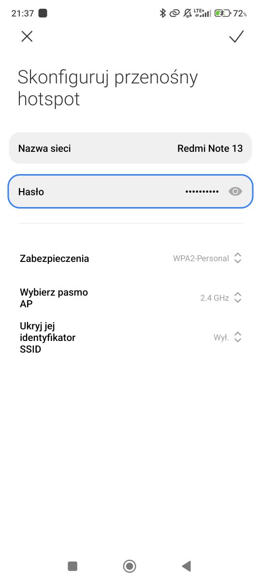

[Rozwiązano] Xiaomi Redmi Note 13 5G - Hotspot działa tylko przy połączeniu z Wi-Fi, dlaczego?
szarik1404 27 Lut 2025 21:07 1707 8
Użytkownik zgłasza problem z hotspotem mobilnym w telefonie Xiaomi Redmi Note 13 5G, który działa tylko wtedy, gdy telefon jest połączony z Wi-Fi. Gdy hotspot jest aktywowany przy użyciu danych mobilnych, laptop nie widzi sieci. Po przełączeniu na Wi-Fi, hotspot staje się widoczny. Użytkownik potwierdza, że tethering USB działa poprawnie. Inni uczestnicy dyskusji sugerują sprawdzenie ustawień hotspota oraz sterowników karty sieciowej laptopa, co ostatecznie pomogło rozwiązać problem.
