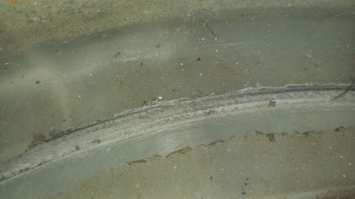

    Obudowa bębna pralki czy jeszcze wytrzyma, po pęknięciu krzyżaka bęben zdążył wyżłobić rowek od środka dookoła tej obudowy, miejscami jest z 1-2-3 mm, najgorzej jest górą, ale nie zostało przebite całkowicie. Nim to dostrzegłem zdążyłem juz zamówić nowy krzyżak.
    Czy posmarowanie żywicą (Boll zestaw naprawczy z matą włókna szklanego) od zewnątrz będzie dobrym pomysłem plus naklejenie tej maty dookoła

    Czy na zewnątrz jest w tym miejscu wybrzuszenie? Jeżeli nie ma, to nic bym z tym nie robił. Usunąć tylko te fragmenty, o które może zahaczać pranie.

    Może minimalne wybrzuszenie jest górą , ale dla pewnosci wzmocnie tą żywicą po zewnątrz

    Działa jak narazie
