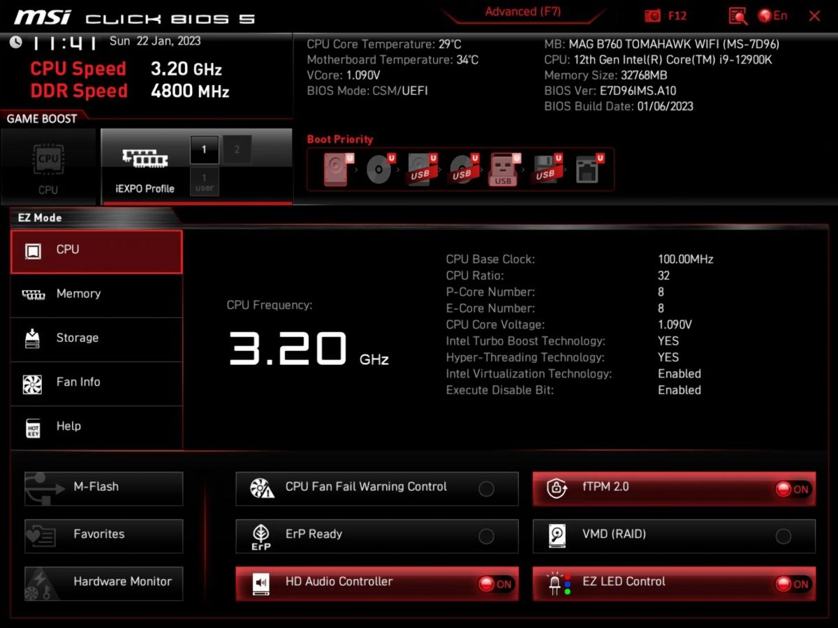

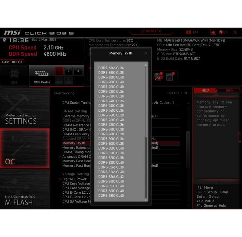

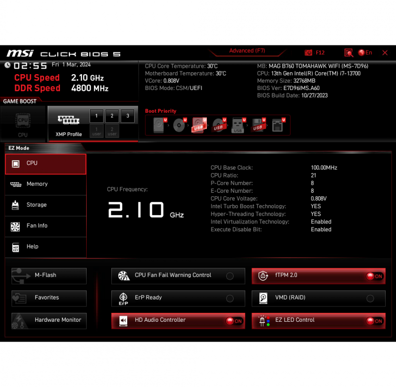

    Idea EZ Debug w MSI i świecenie Link
    Ta płyta i 12th gen > ten sam problem Link
    __________________________________________________________
    poniżej zrzut z Bios B760 Tomahawk Wifi (użyto 13th gen) 12th
    Zrzut ekranu BIOS z płyty głównej MSI B760 Tomahawk WiFi. Zrzut ekranu BIOS komputera z płytą MSI MAG B760 TOMAHAWK WIFI.
    Zrzut ekranu z BIOS-u MSI Click BIOS 5 z otwartym menu Memory Try It! i listą ustawień DDR5 RAM.
    To b. dobra płyta i jej VRM
    - ma 12+1+1 faz na polowych(Renesas RAA220075R0 (S2136TMG) 75A)
    - pamieci DDR5 (AUX) to Monolithic Power Systems MP87670 Link
    - dla Core cpu (13-faz) odpowiada ctrl Renesas RAA229132
    Dla kol cpu i3-12100F (89W) to az za "dużo"
