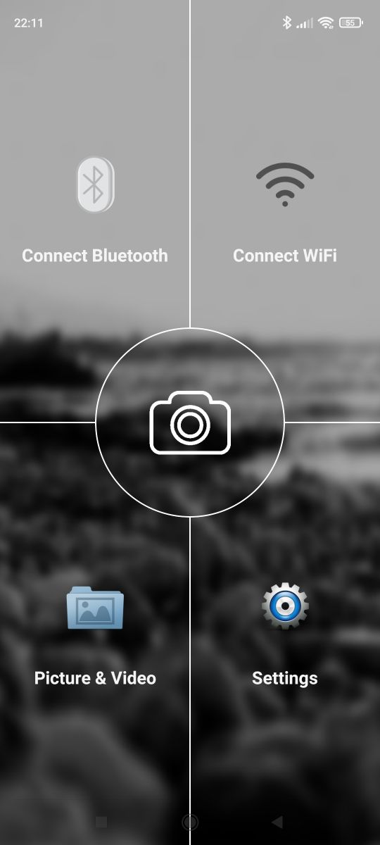

    Nie ma. Jest manual krok po kroku,(wlóż baterię, kartę SIM kartę pamięci itd, zeskanuj kod QR ). Po zeskanowaniu wyświetla się link z apką do pobrania. Po pobraniu i otwarciu apki pojawiają się pola ( połącz z wifi połącz bluetooth , symbol kamery) ale wszystkie są nieaktywne. Normalnie w kamerach IP dodaje się kamerę poprzez kod QR jaki jest na kamerze albo spisuje się ręcznie nr IP kamery. Tutaj tego nie ma
    Interfejs aplikacji z opcjami połączenia Bluetooth i WiFi, zdjęć oraz ustawień

    Nie ma mowy o żadnej aplikacji z tego co widzę, powiadomienia przychodzą na email bądź w formie MMS.
    Pokaż zawartość płyty - powinien być program do konfiguracji.
    Podepnij także kamerę do komputera i pokaż jakie pliki się znajdują.

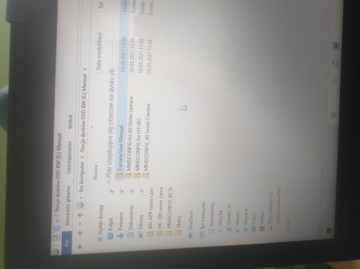

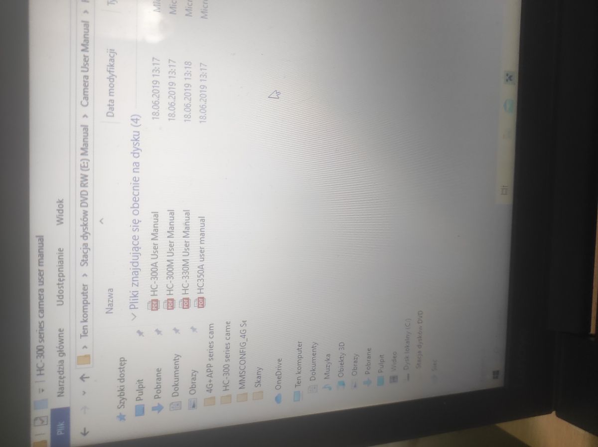

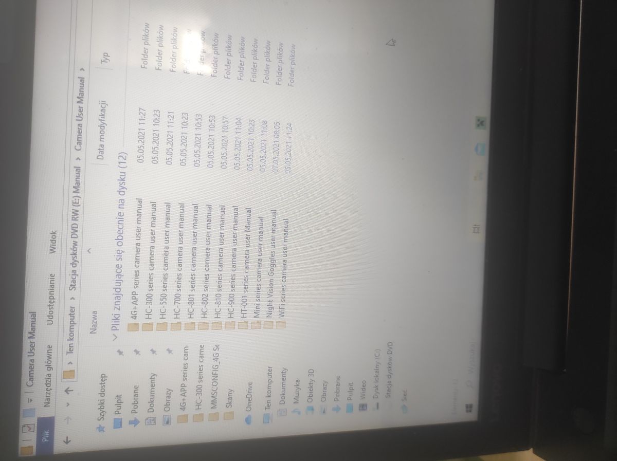

    Zrzut ekranu z okna eksploratora plików pokazujący foldery plików konfiguracyjnych kamery.
    Zdjęcie ekranu monitora z otwartym folderem zawierającym różne pliki i instrukcje obsługi kamer.
    Zrzut ekranu z komputera pokazujący folder z plikami użytkownika dla różnych modeli kamer HC-300.
    Jest plik konfiguracyjny, zrobiłem krok po kroku, czyli wybrałem państwo , operatora komórkowego, nr tel na który mają być wysyłane zdjęcia z kamery oraz adres email, następnie zgodnie z instrukcją zapisałem ten plik na karcie pamięci, którą umieściłem w kamerze. Nic więcej nie było napisane. Na razie niestety kamera nie przesyła zdjęć. Nie można dodzwonić się do dostawcy . Napisałem mu maila.
    Jak widać na zdjęciach nie ma modelu mojej kamery.?
    Otrzymałem maila od sprzedawcy. Wysłał mi link do strony konfiguracyjnej( www.lesneoko.pl). Tam jest wszytko wyjaśnione . Załączoną płytkę można sobie w buty włożyć. Na stronie jest możliwość stworzenia pliku konfiguracyjnego ( jest opcja wpisania swojego nr tel na który mają być wysyłane zdjęcia ,nazwy operatora oraz maila). Po stworzeniu pliku należy go zapisać na karcie pamięci po wcześniejszej jej sformatowaniu w trybie FAT 32( inaczej nie zapisze się plik). Plikowi należy dodać rozszerzenie .dat. Robiłem z 5 prób aby ten plik wgrać na kartę. W końcu się udało. Następnie kartę wkładamy w kamerę. Kamerę przełączamy w tryb test i czekamy aż się wyświetli nazwa operatora oraz zasięg. Dopiero potem przełączamy w tryb on. Nie polecam tego modelu. Za 100 zł więcej można kupić kamerkę pułapkę z możliwoscią wgrania dedykowanej apki gdzie na opakowania jest kod QR w celu dodania kamery do apki. I mamy podgląd na żywo w telefonie a nie pojedyncze zdjęcia.
