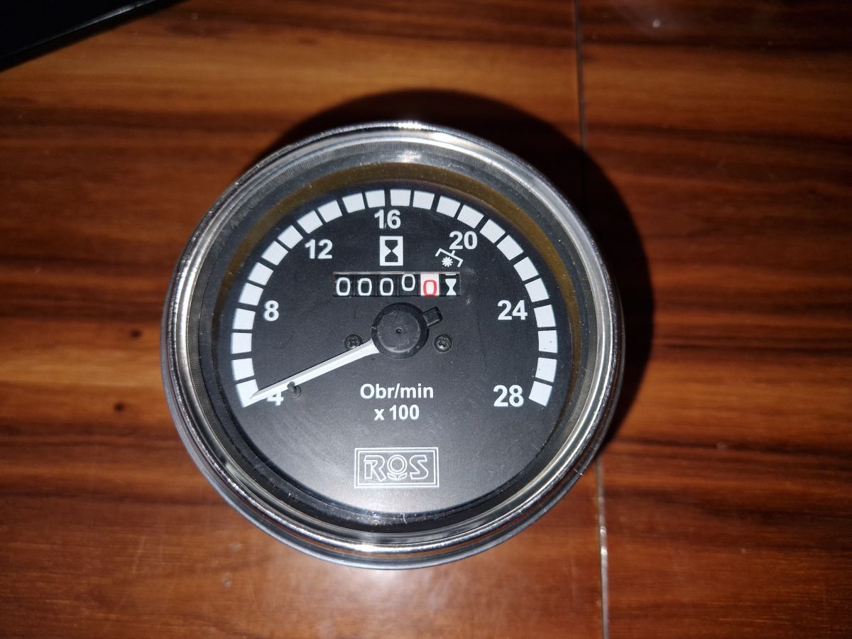

    Kupiłem nowy obrotomierz do C-330M ponieważ stary nie nabijał już motogodzin a traktor przechodzi przegląd i było to potrzebne.
    Obrotomierz ROS na drewnianej powierzchni.
    Niestety dość znacznie przekłamuje on obroty, o około 400 względem oryginalnego, pokazuje 2400 przy normalnej jeździe zamiast 2000. Efektem jest też to, że szybciej nabija też motogodziny, w niecałą godzinę nabił 1,2. To chyba wada tego licznika, bo co tam można źle zamontować? Czy ktoś mógłby polecić jakiś inny zamiennik?

    W C330M inne przełożenie jest tylko w zwolnicach, co daje inną prędkość jazdy.
    Są dwa rodzaje obrotomierzy do Ursusa.
    Do C-330 jest piktogram WOM przy 2200 RPM.
    Do C-360 jest piktogram WOM przy 2000 RPM (przełożenie w skrzyni 1:4).
    Czy jest jakaś różnica w stałej licznika dla C330 i C360, tego nie sprawdzałem.
    Obrotomierz ze zdjęcia to chińska podróba. Polecam kupić oryginał MERA–KFM, bo podróbki są gówno warte.
    W Ursusie licznik motogodzin to w rzeczywistości licznik obrotów wału korbowego. W C-330 jedna motogodzina odpowiada pracy silnika przez jedną godzinę przy 1865 obr/min. W niektórych pojazdach licznik przedstawia liczbę roboczogodzin — czas pracy silnika, niezależnie od jego obrotów pracy.
    Nawet nie zwróciłem uwagi na tą różnicę, jednak niestety z tego co widzę wszystkie nowe liczniki mają ten piktogram dla C-360, także te mery.
    >>21461677 >>21462720
    Za ten wadliwy udało mi się odzyskać zwrot pieniędzy i sprzedający nawet nie chciał go z powrotem.
