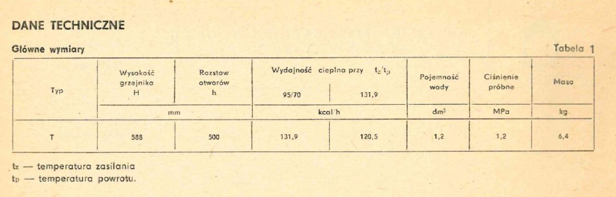

  • #19 21512880
    Theofilos
    Posty: 304
    Pomógł: 10
    Ocena: 27
    Cały czas czekam na parametry sieci od zarządcy.
    Udało mi się jednak uzyskać pewne wiarygodne dane dotyczące żeberka żeliwnego centralnego ogrzewania typu T o wymiarach o jakie mi chodzi.
    Czy z poniższej tabeli można wywnioskować jaka jest moc tego żeberka przy parametrach sieci
    90/70/20, albo 95/70/20 ?
    Tabela techniczna przedstawiająca dane dotyczące żeberka grzejnikowego z informacją o wydajności cieplnej w kcal/h.
    W tabeli niestety nie ma mocy, a jest wydajność cieplna w kcal/h
    Poza tym nie bardzo rozumiem tych wartości. Jest tam 95/70, to rozumiem, że jest to temperatura zasilania i powrotu, ale kolejne 131,9 – w dwóch miejscach i 120,5, to nie wiem o co chodzi.
    Okazuje się, że takie żeberka produkowały nie tylko odlewnie Stąporków i Bolimów, ale jeszcze Odlewnie Radomskie i Grodziska Fabryka Grzejników.
    Norma państwowa PN-81/H-83130.03 dotyczyła też podobno tych grzejników, tylko nie wiem czy w niej znajdzie się moce żeberka w zależności od różnych parametrów sieci.
    Wszystko wskazuje na to, że norma ta dotyczy grzejników typu T-1, chociaż w tytule normy jest chyba samo T.
    Wymiary pewnie będą takie same (wysokość 590, szerokość 80 i głębokość 140).
    W normie tej jednak nie ma parametrów sieci, a jest jedynie odwołanie do normy BN-85/8864-48 i wskazanie, że moc członu (żeberka) w warunkach nominalnych powinna wynosić min. 125 W.
    Czyli może wynosić więcej.
    Zatem nie mam pewności, że grzejniki, które mam, mają taką właśnie moc, czy może wyższą.
    Natomiast warunki nominalne są określone we wspomnianej normie BN-85/8864-48 i wynoszą:
    - temperatura wody na dopływie do grzejnika – 90°C
    - temperatura wody na odpływie z grzejnika – 70°C
    - wartość nominalna temperatury obliczeniowej wewnętrznej 20°C
    W normie tej przy mocy 125 W jest oznaczenie grzejnika T-500, ale to pewnie to samo co T-1.
    To 500 to chyba rozstaw otworów.
  • #20 21513444
    BUCKS
    Posty: 3820
    Pomógł: 536
    Ocena: 1085
    Zbigniew Rusek napisał:
    Na 23m2 wcale nie trzeba ponad 2000 (czyba, ze jest to pokój narożny, z oknami na obu ścianach).
    Moim zdaniem masz błędne podejście.
    Skoro projektant tyle wyliczył to tyle ma być, bo inaczej grzejnik będzie niedogrzewał.
    Mając własną kotłownię to można sobie podnieść temperaturę wody by lepiej grzało i dopiero przy dużych mrozach nie będzie dogrzewało.
    Ale jeśli mamy cieplik to temperatura jest niezależna od Nas i przy niedoszacowanym grzejniku będzie zazwyczaj niedogrzane..
    Theofilos napisał:
    Jak przy parametrach grzewczych pomieszczenia: 2260 W i kryza 5,5, oraz przy założeniu parametrów sieci 90/70/20, obliczyć liczbę żeberek grzejnika, skoro jedno ma 125 W?
    Poprzednie obliczenia nie uwzględniały kryzy.
    ale się uparłeś na tę kryzę.
    Kryza dozuje wodę by nie było jej za mało albo za dużo względem tego co realnie potrzebuje grzejnik.
    Więc kryzę projektant dopasował Tobie do Twojego grzejnika.
    W teorii im większy grzejnik to tym kryza powinna być proporcjonalnie większa.
    Już wyżej było, że jedno żeberko ma 125W to dla 2260W oznacza 18.08 żeberka.
    Zaokrąglając w górę daj 19 żeberek i temat zamknięty.
    Sam wiesz ile masz żeberek obecnie to będziesz wiedział, czy moc jest OK, czy jednak jej brakuje.

  • #22 21842985
    Theofilos
    Posty: 304
    Pomógł: 10
    Ocena: 27
    Jeszcze jedno.
    Okazuje się, że parametry sieci to 75/65/20.
    Jaka będzie w takim razie moc jednego żeberka?
    Będzie pewnie niższa niż 125 W przy parametrach 90/70/20.
✨ Dyskusja dotyczy określenia liczby żeber żeliwnego grzejnika o wymiarach 8x14x59 cm, potrzebnych do spełnienia określonych parametrów mocy cieplnej dla dwóch pomieszczeń (2260 W i 1865 W) oraz wpływu kryzy i parametrów sieci grzewczej na moc grzejnika. Podkreślono, że moc pojedynczego żeberka przy standardowych parametrach sieci 90/70/20°C wynosi około 125 W. Wskazano, że liczba żeber powinna być obliczana jako moc wymagana podzielona przez moc jednego żeberka, z uwzględnieniem ewentualnego zapasu 10-15% na głowice termostatyczne. Kryza jest elementem regulującym przepływ wody i powinna być dopasowana do wielkości grzejnika, ale nie wpływa bezpośrednio na moc grzejnika. Zwrócono uwagę, że moc grzejnika zależy od parametrów temperatury zasilania i powrotu, a obniżenie tych parametrów wymaga zwiększenia powierzchni grzejnika (liczby żeber) dla zachowania mocy. Podano przykład tabeli z wydajnością cieplną w kcal/h dla żeber żeliwnych typu T oraz link do producenta grzejników żeliwnych retro, gdzie podano moc 125 W dla żeberka o wymiarach zbliżonych do podanych. Wskazano, że normy PN-81/H-83130.03 dotyczą tych grzejników, ale nie zawsze zawierają szczegółowe moce dla różnych parametrów sieci. Ostatecznie ustalono, że dla mocy 2260 W i parametru 90/70/20°C potrzeba około 19 żeber, a kryza nie zmienia tej kalkulacji. Przy niższych parametrach sieci (np. 75/65/20°C) moc pojedynczego żeberka będzie niższa, co wymaga korekty liczby żeber.
