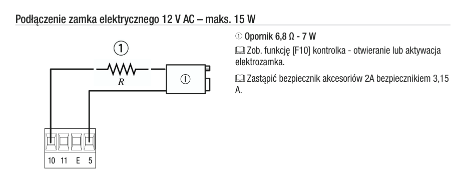

    Panowie, czy Came ATS 24 V zl65 obsłuży 2 pary fotokomórek i jednocześnie rygiel? Tak na szybko czytając instrukcję, wydaje mi się, że w przypadku używania rygla można korzystać tylko z 1 pary foto. Jednocześnie ustawiając F10 na 2, traci się możliwość uzyskania info o stanie bramy - używam Supli.
    Cześć,
    Czemu by nie?
    Masz dwa wejścia na fotki CX oraz CY które możesz zaprogramować w dowolny sposób.
    Najczęściej programuje się na dwa sposoby:
    Fotki w świetle bramy chronią przed zamknięciem się bramy na przeszkodę i odwracają ruch w kierunku jej wykrycia ponownie otwierając bramę - tak samo wewnątrz posesji. Wtedy ustawiasz F2 na C1 oraz F2 na C1. Taka opcja nie chroni np twojego auta jeśli brama zacznie się na nie otwierać.
    Druga opcja to w świetle bramy robimy C1 a wewnątrz posesji ustawiamy C3 czyli odwracamy ruch ponownie na zamykanie jeśli w fotkach zostanie wykryta przeszkoda podczas otwierania.
    Tu masz schemat podłączenia elektrozamka bramy:
    Schemat podłączenia zamka elektrycznego 12 V AC o maksymalnej mocy 15 W

    A jakby na fotki CY dać C4? C4 = Oczekiwanie z powodu wykrycia
    przeszkody (fotokomórki)
    Wtedy brama staje i ruszy po ponownym podaniu sygnału lub zjechaniu z wiązki?
    Szukam opcji żeby zabezpieczyć auto które stoi przed brama zarówno na otwieranie jak i zamykanie.
