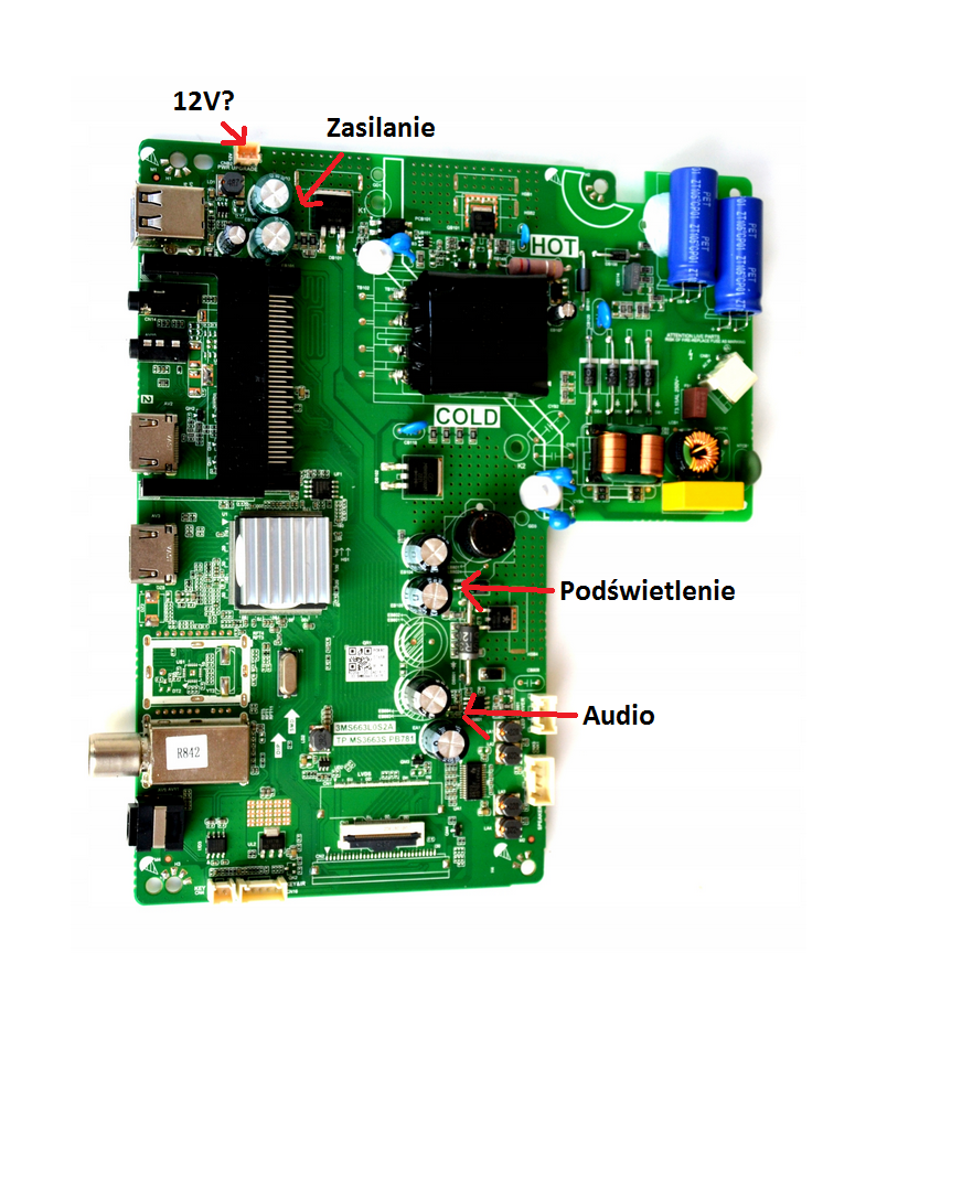

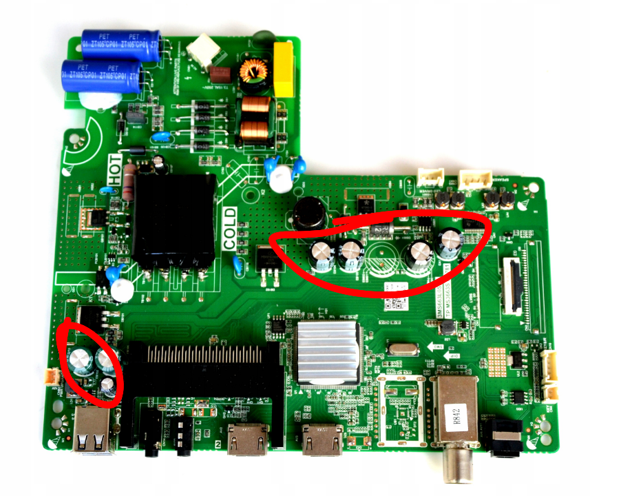

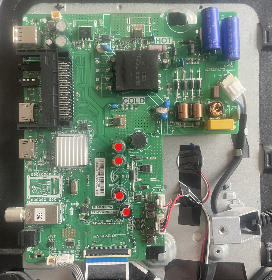

✨ Użytkownik ma problem z telewizorem Lin 32LHD1510, który nie włącza się bez pilota, mimo że dioda świeci na czerwono. W odpowiedziach zasugerowano, że problem może leżeć w uszkodzonych kondensatorach w zasilaczu, co jest częstą przyczyną takich awarii. Użytkownicy podzielili się wskazówkami dotyczącymi pomiaru kondensatorów oraz ich wymiany, a także zwrócili uwagę na konieczność ostrożności przy pracy z kondensatorami, które mogą trzymać ładunek elektryczny. Wskazano również na możliwość sprawdzenia napięcia na złączu oraz podświetlenia matrycy.
