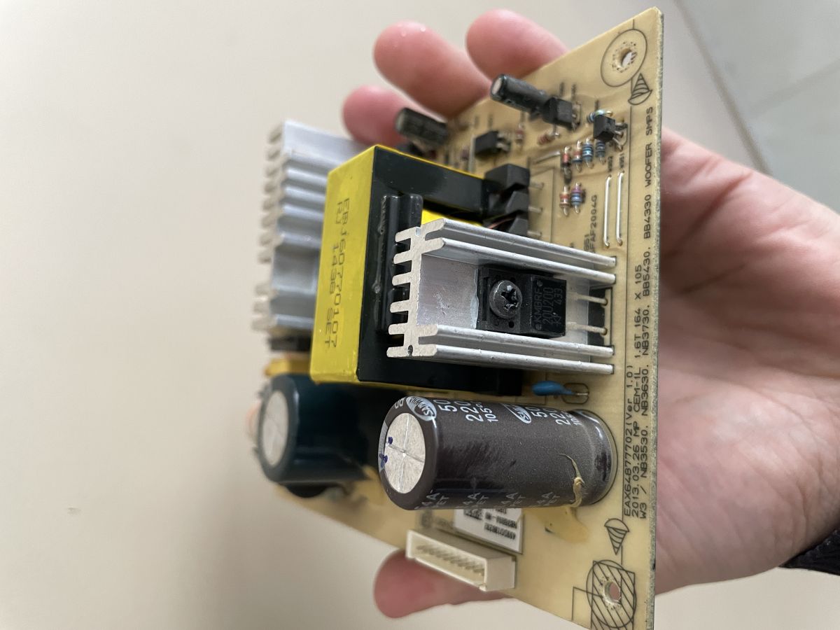

    Wstaw na początek jakieś zdjęcia.

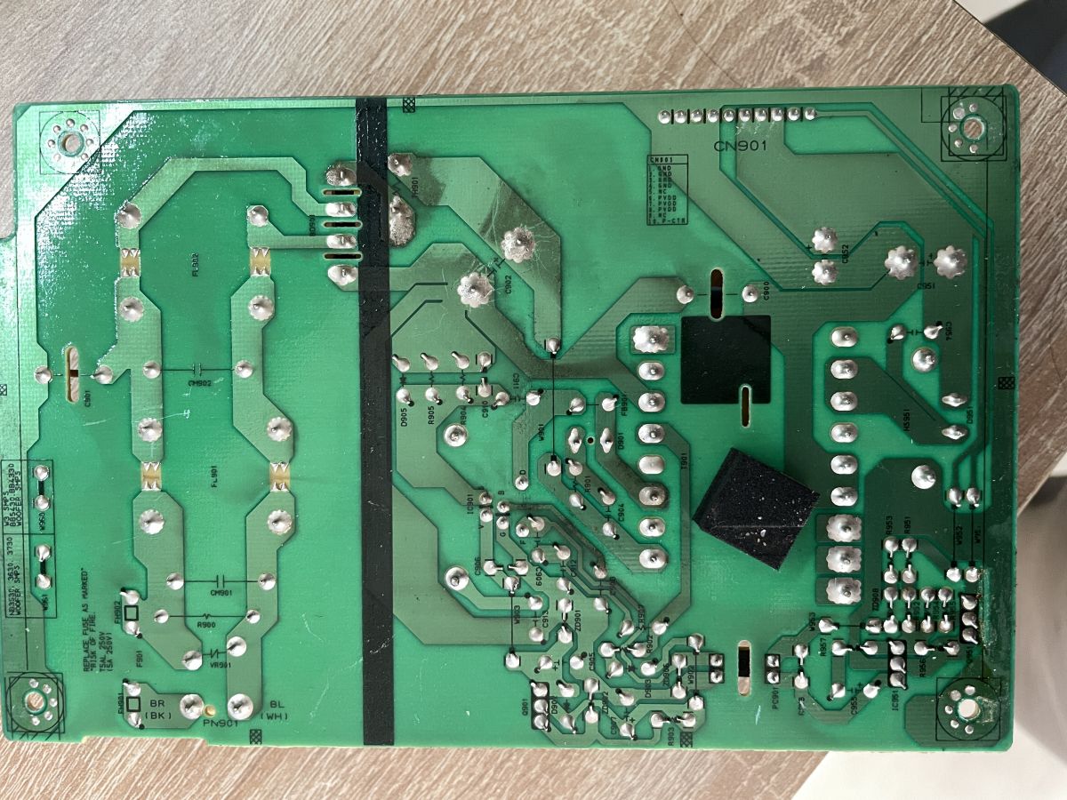

    Dobra wstawię za niedługo choć jak tak patrzyłem ogólnie to nie zauważyłem żadnych uszkodzeń czy coś w tym stylu ale wstawię za niedługo
    Osoba trzymająca płytkę elektroniczną z różnymi komponentami. Płyta drukowana ze zwojami i kondensatorami na biurku. Zbliżenie na płytkę drukowaną z widocznymi ścieżkami i punktami lutowniczymi.

    Pomiary trzeba zrobić.
    Bo patrzeć to można i nic nie wypatrzyc

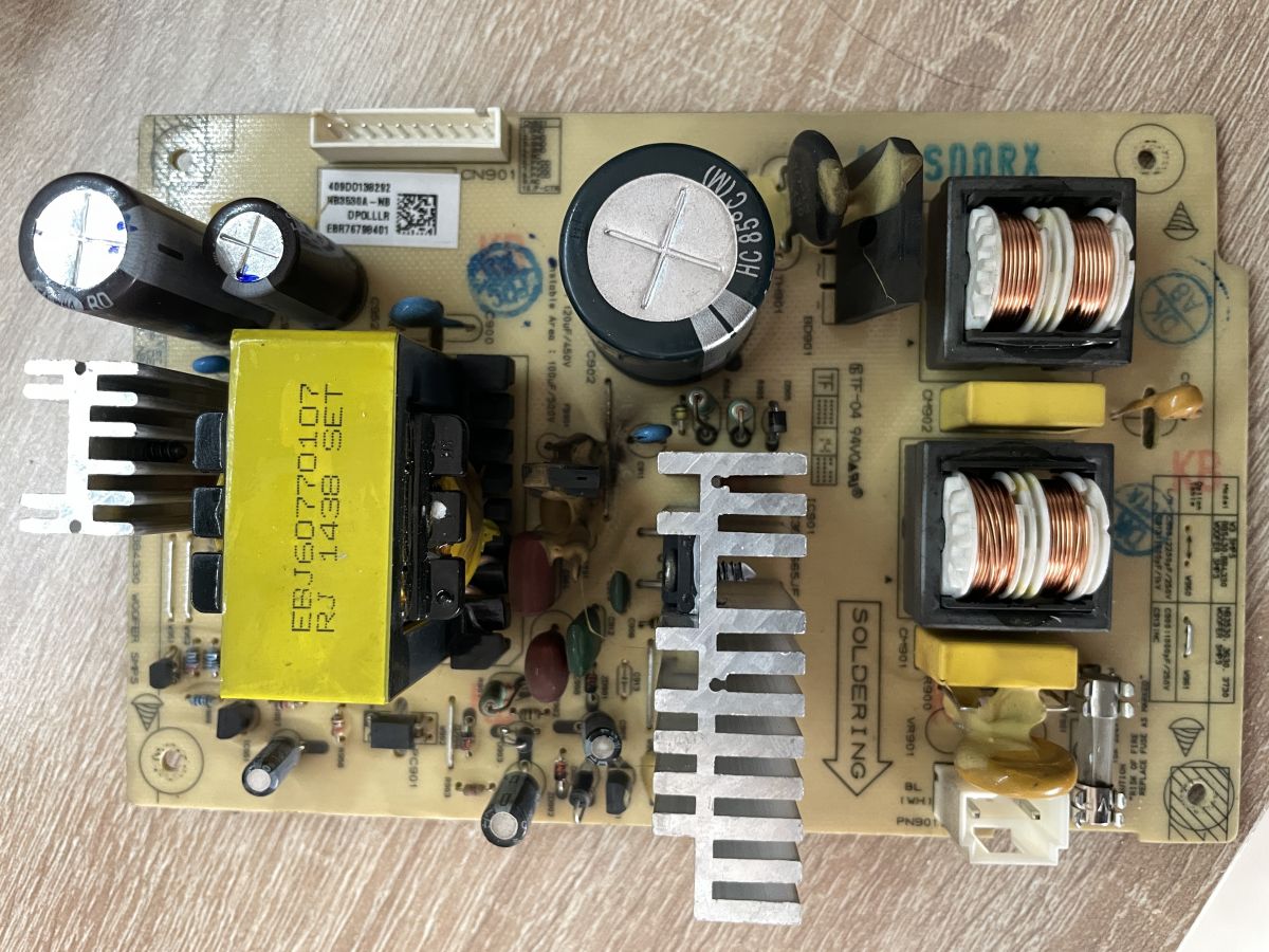

    Wykonaj pomiary na tym białym złączu wielopinowym. Na pewno co najmniej powinno występować 5V standby.
    Wrzuć zdjęcie opisu pinów koło tego białego złącza. Na radiatorze masz taką duża diodę z dwiema nogami, sprawdź czy jest sprawna.
    Jest to dość prosty zasilacz.

    Przeglądając schemat tego zasilacza, to na złączu CN901 nie ma niskich napięć, to jest tylko zasilacz 36 V i sygnał włączający.
    Czy w urządzeniu jest jeszcze jakiś moduł elektroniczny, który posiada zasilacz, bo ten, który możesz zostawić, raczej jest sprawny.

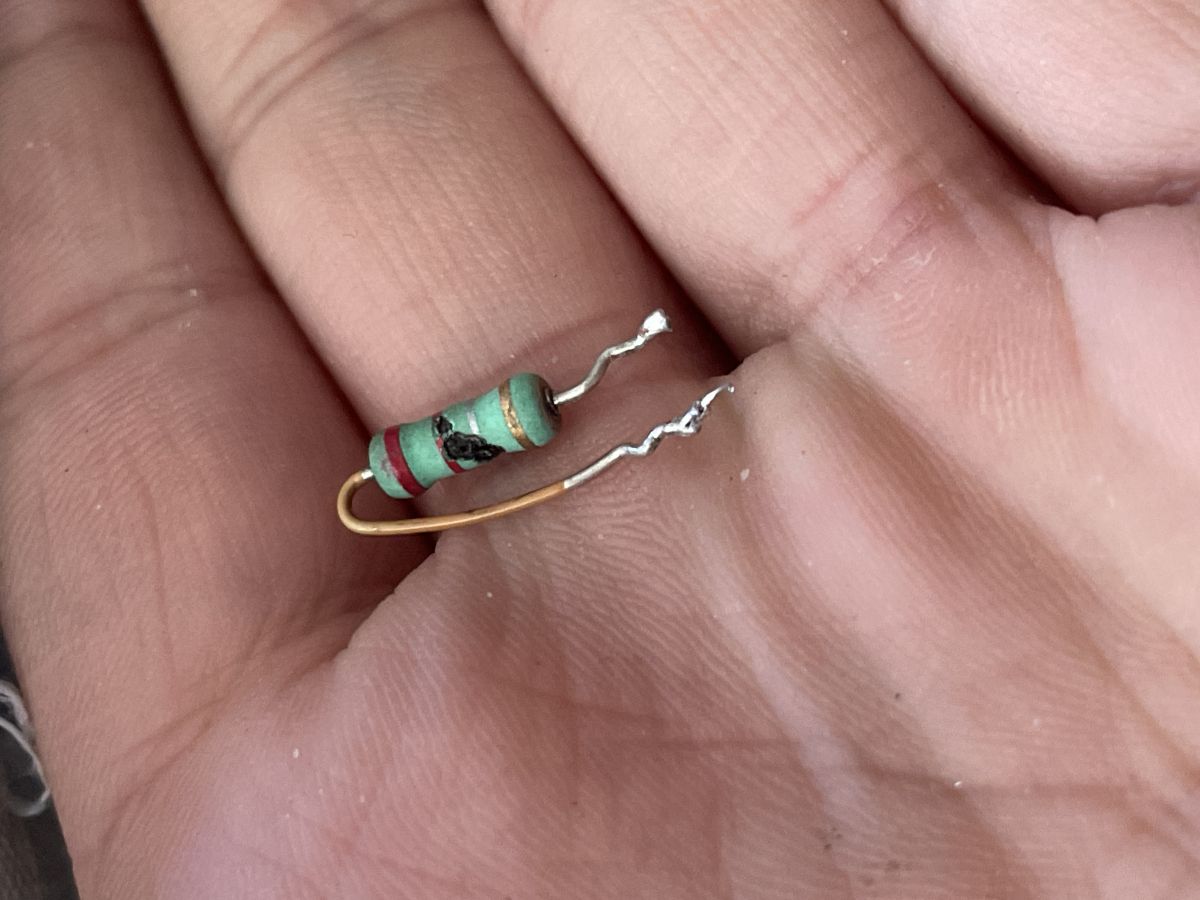

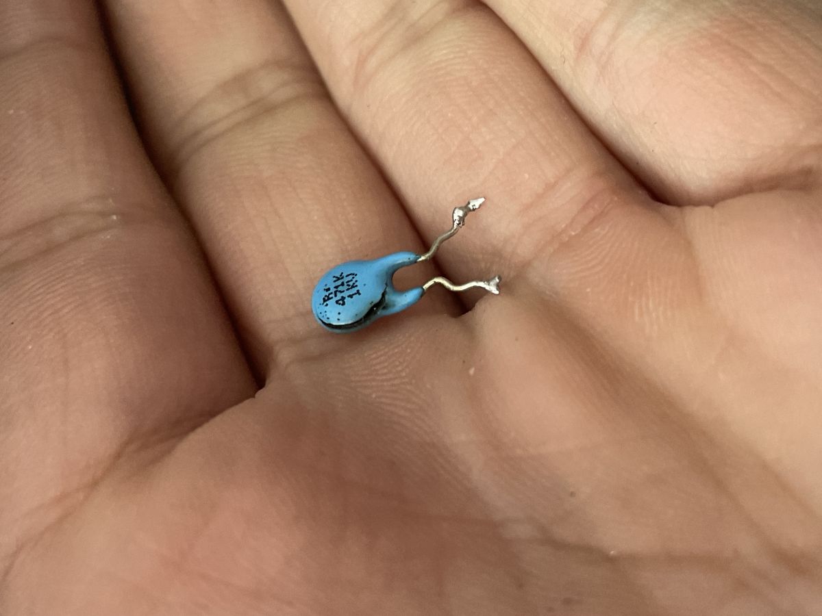

    Zmierz inne półprzewodników po stronie pierwotnej i ten układ obowiązkowo wymień oraz te spalone elementy, czy jest inny moduł zasilacz w subie?
    https://allegro.pl/oferta/ice3br0665jf-to220-...NVSfzU8k_JuxYvTcR7iELzGA9Cnn5uOLbhuD6uwo8ZPO8
    Wylutowalem wszystkie uszkodzone. Moduł przy wyciąganiu rozpadł się w rękach. Wsrodku widać ślady okopcenia

    Widok płytki drukowanej z zaznaczeniem czerwonym markerem na jednym z elementów, bez widocznego napięcia 5 V.
    tomtim123 napisał:
    Zapewne bez podpiętego złącza tego białego będzie na nim tylko 5V standby
    Zobacz schemat, który umieściłem, tam nie ma 5 V.

    OK, a pin 10 czy to nie jest czasem power control ? (słabo widać na tym zdjęciu) musi być sygnał wyłączania, bo bez tego zasilacz by pracował cały czas.
    A jeśli mamy sygnał wyłączania, to musi być standby.
    Ok nie upieram się, by nie miałem przyjemności naprawiać takiego zasilacza, choć takich zasilaczy już dość sporo naprawiłem. :-)

    Witam. Uszkodzone elementy wymienione. Jednak nadal zasilacz nie działa . Po wymianie tych elementów jedyne co zauważyłem to tak że kondensator c902 który wcześniej długo trzymał prąd po odłączeniu zasilania teraz po wymianie tamtych elementów szybko traci ładunek
