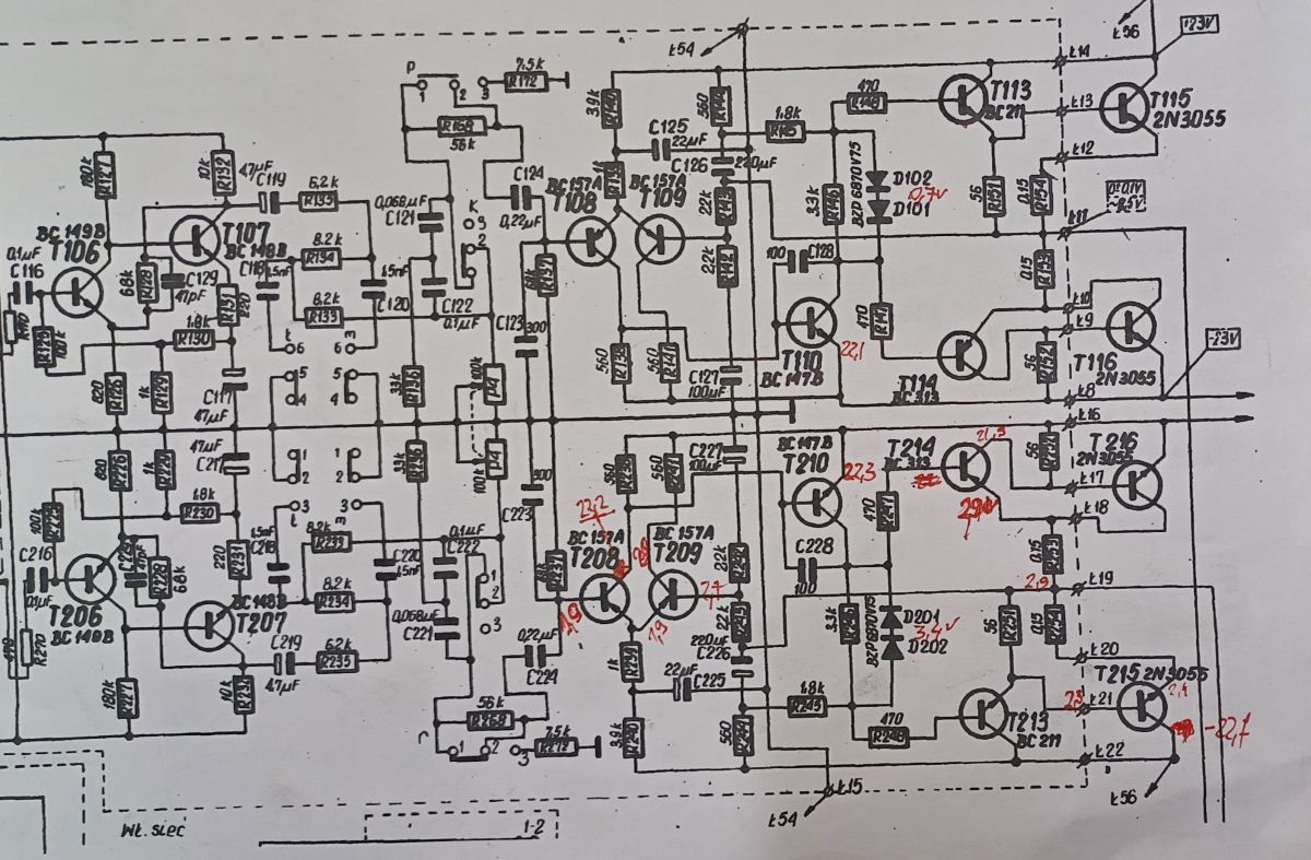

    We wzmacniaczu PA1801 mam uszkodzone końcówki mocy. Są tam 2N3055 x4. Mam też na półce garść nowych BD911 i zastanawiam się nad ich zmianą w miejsce fabrycznych. Ktoś już coś takiego robił w praktyce? Jak wyszło? Czy udało się wykorzystać stary radiator, czy trzeba było montować jakiś dedykowany pod BD?

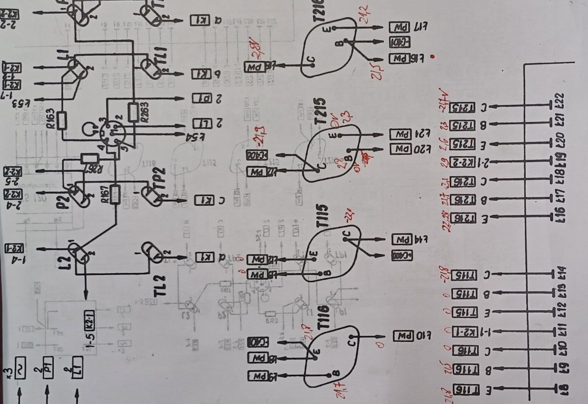

    Mam już ogarnięte i wymienione 2N3055. Po wymianie gra jeden kanał, a na drugim pojawia się 3,3 V na wyjściu głośnikowym i na wielu elementach niedziałającego kanału. Napięcia te potrafią niespodziewanie zniknąć, by za jakiś czas się pojawić (bez dotykania czy przestawiania wzmacniacza). Ale nawet gdy napięcia są ok, to i tak kanał nie gra.
    Schemat układu elektronicznego z zaznaczonymi tranzystorami 2N3055 i napięciami.
    Schemat elektryczny wzmacniacza z zaznaczonymi tranzystorami 2N3055.

    Jeżeli dobrze pomierzyłeś napięcia to wymienił bym T208 w parze różnicowej.

    T 208 był ok. Podmieniłem na drugi, ale bez zmian. Wymiana obu diod Zenera też nic nie wniosła. Poza tym napięcia na poszczególnych elementach uszkodzonego kanału nieustannie zmieniają wartości. W większości punktów pomiarowych oba kanały mają kompletnie inne napięcia, które, jak już pisałem, i tak się zmieniają. Trudno jest coś ustalić.

    Hmm, to pozostaje R237 albo dziwnie uszkodzony T210.

    wylutuj sobie tranzystory T213, 214, 215, 216, lub jeśli byłoby tak wygodniej pozostaw tranzystory a wylutuj R248, R251, R254, R247, R253. Oporniki wystarczy wylutować po jednej nóżce każdy.
    Następnie połącz kawałkiem przewodu kolektor T210 z wyjsciem wzmacniacza (punkt K11) i zmierz napięcia wzgledem masy na tranzystorach T208, T209, T210 oraz na anodzie D202 oraz na plusie C226 oraz na plusie C225

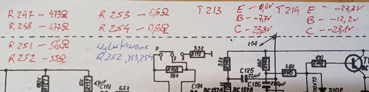

    Lutowałem / wylutowywałem rezystory, więc na miejsce wróciły R247 i R248. R252, 253 i 254 nadal wylutowane.
    A pomiary jak na zdjęciu
    Schemat elektroniczny z opisanymi rezystorami i napięciami.

    Para zmieniona na bd139/140.
    Napięcia takie:
    Notatki ręczne z napięciami na tranzystorach i schematem elektronicznym.
    Dźwięk nadal jest tylko na jednym kanale.

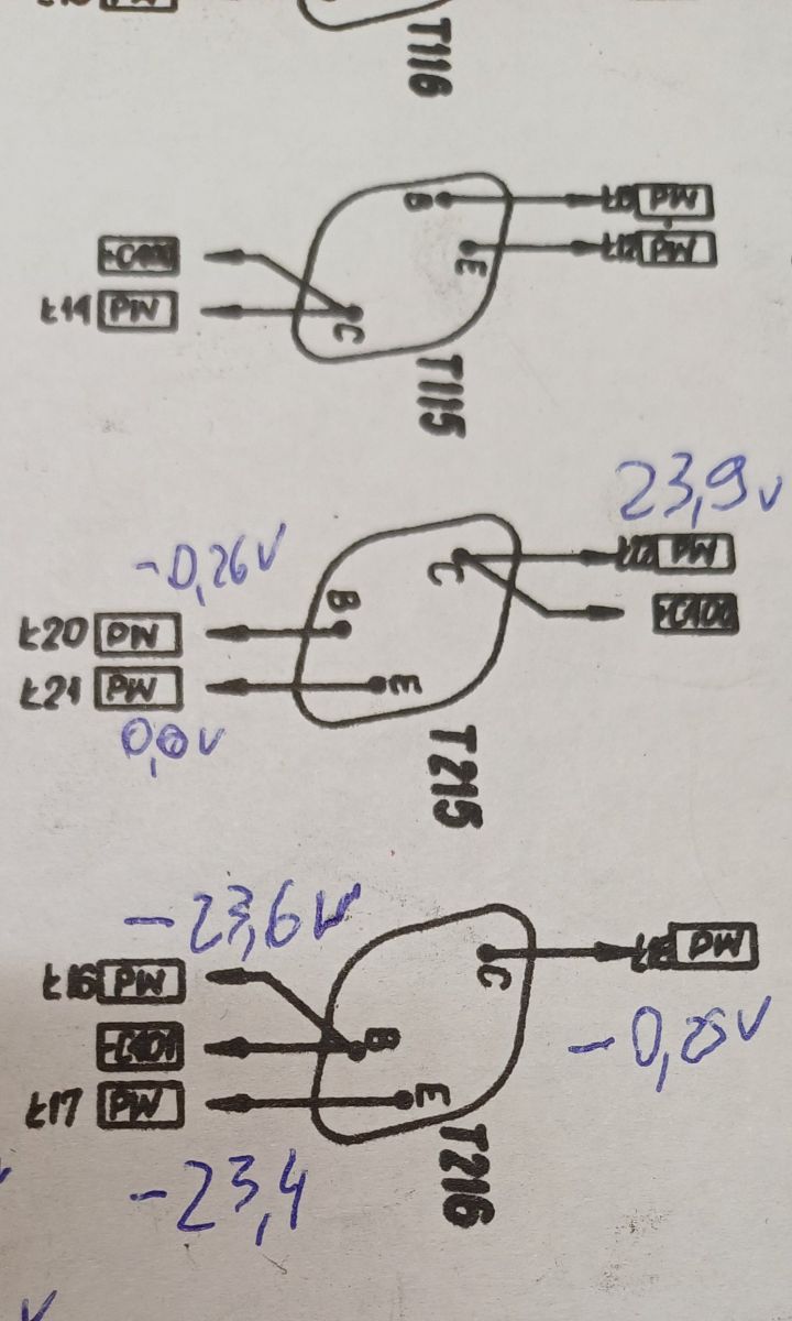

  • #25 21486579
    andrzejf37
    Poziom 3  
    Posty: 130
    >>21486459
    Tak to wygląda.
    Rysunki schematów elektrycznych z oznaczeniami tranzystorów i wartościami napięć w woltach.

    #28 21486714
    SlawekKedra
    Posty: 16859
    Pomógł: 1575
    Ocena: 1962
    andrzejf37 napisał:
    Tak czy siak kanał nadal milczy a podłączając kolumnę słychać jedynie drobne trzaski.
    Tak czy siak, kolumna nie powinna być wogóle podłączana do czasu zakończenia uruchamiania tego wzmacniacza mocy. Jaki ma sens wtykanie głośnika we wzmacniacz który nie jest jeszcze uruchomiony?
    Na kolektorze T216 jakie jest napięcie? To co napisałeś nie jest zbyt czytelne.

  • #30 21486737
    andrzejf37
    Poziom 3  
    Posty: 130
    No nieczytelne. Sam musiałem się zastanowić. 0,25v
