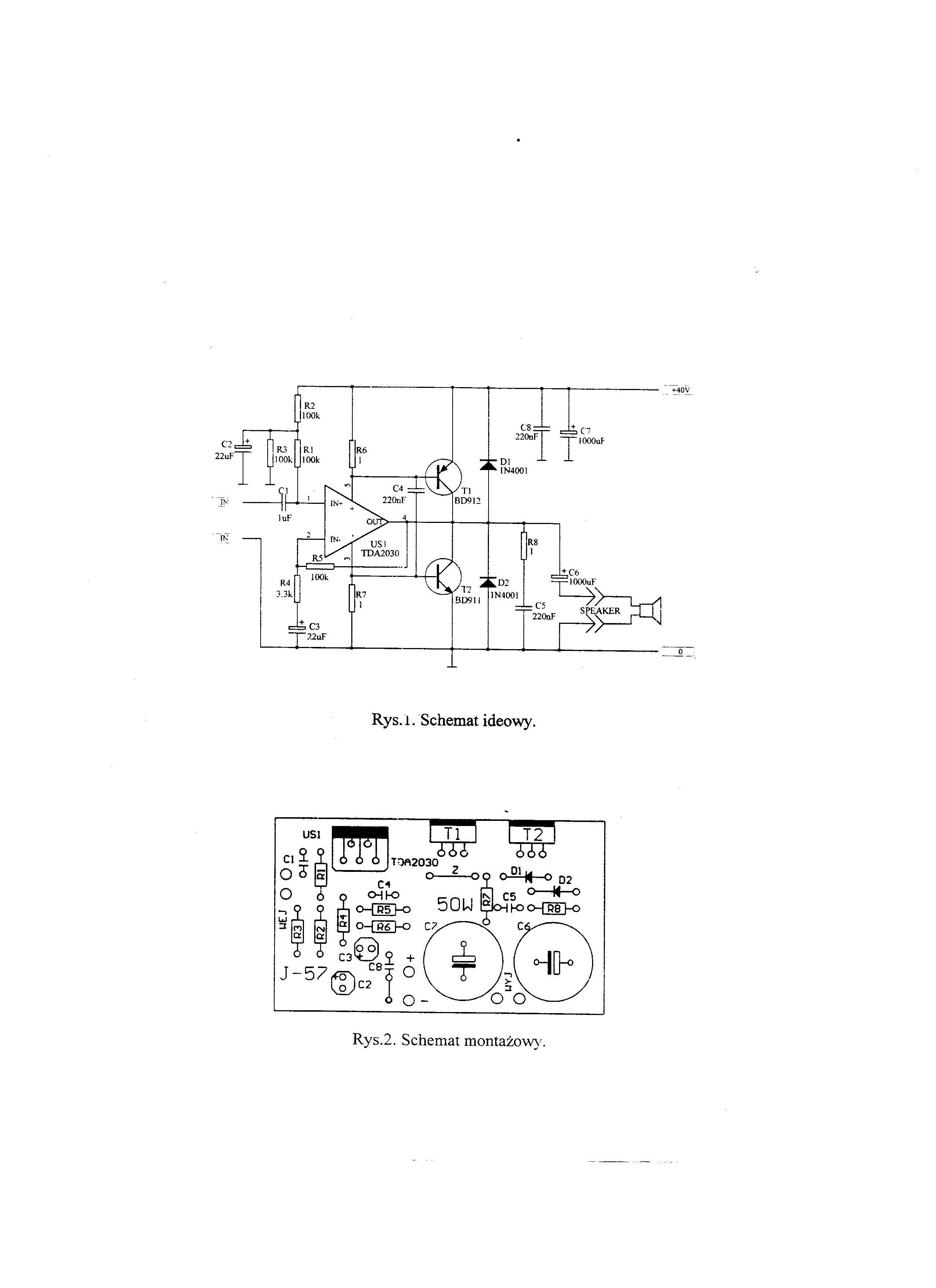

    Witam!
    Mam pytanie mianowicie czy BD911 i BD912 można zastąpić parą 2N3055
    na schemacie są dwa tranzystory i o to mi chodzi
    Czy można zastąpić BD911 i BD912 tranzystorami 2N3055 w J-57?
    bo na BD mam 50W a na 2N3055 mam 100W czy sie myle?

    nie mozna poniewaz gdy dasz 2 x 2n3055 to to nie bedzie para roznicowa w ktorej potrzeba 2 tranzystorow o tych samych parametrach tyle ze jeden jest npn a drugi pnp
    aha i nie mysl ze jak dasz lepsze tranzystory to i moc ci to podniesie
    zeby miec wiecej mocy musisz podniesc zasilanie tym samym amperaz lub zastosowac uklad mostkowy czy tez zmienic opornosc glosnika ale przy tym konkretnym wzmaku ktory podales w sumie to nic sie nie da zrobic ze wzgledu na scalak TDA ktory jest na nieduze maxymalne napiecie wiec za bardzo nie podniesiesz bo sie spali tylko glosniak mogl bys zastosowac 4om ale wtedy trzeba by bylo pomyslec nad kilkoma tranzystorami polaczonymi rognolegle przez opornik wyrownawczy duzym radiatoze i ewentualnie wymuszone chlodzenie czyli wiatrak

    Sprawdz taki tranzystory jak 2N6488 i 2N6491- to jest jak dobrze pamietam para komplementarna- (?)

    nie ma sensu tu wymieniać żadnych tranzystorów!!

    nic nie osiągniesz wymieniając tranzystory!to jest tak jakbyś do malucha wstawił silnik od porsche a nie zmienił gażnika ,wydechu i zawieszenia .będzie jeszcze gorzej .to wymaga gruntownego przekonstruowania wzmaka ,czyli lepiej drugi zrobić

    a czy jeżeli dodam jeszcze kilka par tych tranzystorów BD911 i BD912 to uzyskam większą moc ? i proszę o schemat jak to podłączyć.

    ale ten schemat nie ma tranzystorów a mi chodzi o ten schemat na początku forym a ja pytałem sie o tranzystory wiem że można zmostkować a ten wzmacniacz na schemacie po zmostkowaniu ma 20W

    wieksza moc uzyskasz tylko przez:
    -zwiekszenie napiecia zasilania,w twoim wypadku raczej odpada poniewaz 40V to granica bezpiecznego napiecia dla tda2030A.
    -zejscie nizej z obciazeniem czyli np zamiast 4ohm 2ohm,w takim wypadku jesli twoj zasilacz ma odpowiednia moc uzyskasz blisko dwukrtonie wieksza moc
    -uklad mostkowy czyli teoretycznie 4razy wieksza moc przy tym samym obciazeniu,czy bedzie 4razy wiecej zalezy jak zawsze od wydajnosci ukladu zasilajacego
    kazda z tych zmian pociaga za soba koniecznosc wzmocnienia stopnia koncowego jak i zasilacza w jak duzym stopniu to zalezy jak bardzo chesz podniesc moc lecz moim zdanien przerabianie tego beznadziejnego wzmcniacza(wiem bo go kiedys zrobilem) jest bezsensowne i lepiej sobie zrobic cos pewnego i niezawodnego na elementach dyskretnych

    Zobacz tutaj rozwiazanie- 150W/4-16 ohm. Te 2N3055 to mozna zamienic na BD911,2N6488,2N3773 bodajze....Mniej miejsca zajma. https://www.elektroda.pl/rtvforum/topic112230.html#540189 Tylko na dole przy srodkowym tranzystorze mocy na bazie jest pomylka-widoczna od razu.

    Posiadam ten wzmacniacz i postanowiłem go przerobić. Zamiast BD911/912 dać 2N6488/2N6491 oraz TDA2030 zamienić na TDA2050 albo coś innego. Wtedy chyba można by było podnieść napięcie-ale o ile i jaką moc by wtedy dało się wycisnąć.

    Zobacz, ze TDA2050 ma inną aplikacje niż TDA2030 (karty katalogowe) więc nie jestem pewien, czy możesz je tak po prostu zamienić.

    DamianG-nie zmieniaj tranzystoro BD911/912 na tranzystory 2N6488/6491 - o ile dobrze pamietam to te 2N sa slabsze od BD..... jak sie nie myle.

    miernik998- mylisz się, nie nauczyłeś się. Moc nie bierze się z napisów ani katalogów czy parametrów ale z elektrowni. Jaką zrobisz elektrownię (zasilacz)- taką możesz mieć moc. Po potrąceniu sprawności. Po prostu musisz podjąć decyzję o zasilaczu. ige słusznie radzi proste i tanie nowocześniejsze scalaki w miejsce uporczywej reanimacji tego układu.
    Natomiast zasilacz (dobre trafo) ze względu na to ze jest najdroższym elementem -wyznacza resztę konstrukcji.

    Tak-oczywiscie,ze napiecie zasilania i prad jest bardzo wazny do uzyskania mocy,same napisy na notach katalogowych kostek i tranzystorow nie przedstawiaja mocy jaka musza podac ;-) to sa tylko ich maksymalne parametry jakie moga uzyskac ;-) ,ale przy odpowiednich napieciach,pradach ,obciazeniach itd.. Na BD911 moge zrobic wzmacniacz o mocy 30W jak i rownie o mocy 150-200W-tylko kwestia napiecia ,pradu podanego oraz polaczenia tych elementow ze soba i ilosci ich...
    mozna dac wieksze napiecie i prad i zarazem trzeba dac wiecej par tranzystorow koncowych jak i czasem sterujace i inne wymienic.... takie moje zdanie..
