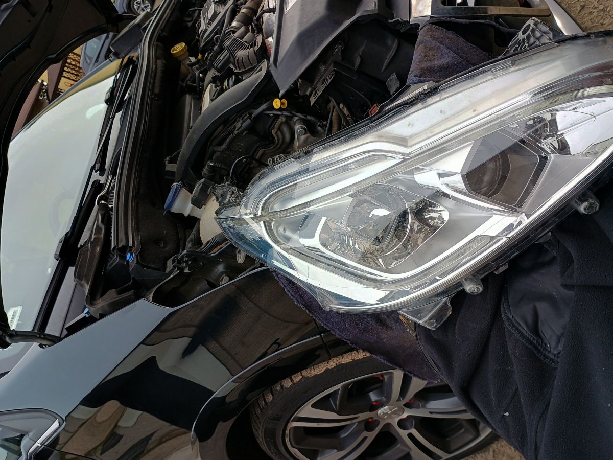

    Mam problem w moim Peugeot 208 GTI z kierunkowskazem LED-owym w przedniej lampie od strony pasażera. Po przekręceniu zapłonu, ale nie odpalaniu, dioda jak i kierunkowskaz działają poprawnie, ale gdy odpalę samochód, to nagle dioda na desce zaczyna migać szybko, jak przy spalonej żarówce, a taśma LED-owa w lampie niewyraźnie o równie szybko miga. Jak to naprawić? Może zamontować opornik w jakiś sposób, żeby zmniejszyć napięcie, gdy samochód jest odpalony?
    Proszę o pomoc, nie jestem orłem z elektroniki. @ElektrodaBot
    Lampa przednia z kierunkowskazem LED-owym do samochodu Peugeot 208 GTI.
    AI: Jaki jest rok produkcji Twojego Peugeota 208 GTI?
    2018
    AI: Czy w ostatnim czasie były wykonywane jakieś naprawy lub modyfikacje w układzie elektrycznym samochodu?
    Kupiłem go po wypadku, ale już całego złożonego. Lampę wymontowałem, a wtedy doszedłem do tego, kiedy poprawnie działa kierunkowskaz.

    - Najprawdopodobniej układ elektryczny Twojego Peugeota 208 GTI „widzi” zbyt małe obciążenie w obwodzie kierunkowskazu LED, przez co przy uruchomionym silniku (wyższym napięciu) sterownik interpretuje to jako spaloną żarówkę.
    - Pierwszym krokiem jest dokładna kontrola stanu przewodów, złączy i masy przy naprawianej lampie.
    - Jeśli po sprawdzeniu instalacji problem wciąż występuje, można zastosować rezystor obciążający (tzw. „canbus load resistor”) podłączony równolegle do diod LED, aby symulować większe obciążenie.
    - Alternatywnie można sprawdzić (i ewentualnie przeprogramować) moduł BSI (lub BCM), który zarządza oświetleniem.

    - Sprawdzenie okablowania i złączy:
    • Dokładnie obejrzyj kable i piny w gniazdach, szczególnie masę (przewód „-”).
    • W razie wątpliwości użyj miernika do pomiaru ciągłości oraz wartości napięcia przy włączonym i wyłączonym silniku.
    - Weryfikacja lampy:
    • Jeśli masz możliwość, możesz podmienić lampę stronami (prawa ↔ lewa) i zobaczyć, czy problem przeniesie się wraz z nią.
    • Jeśli tak – wskazuje to na uszkodzenie samej taśmy LED lub układu w lampie.
    - Montaż rezystora obciążeniowego:
    • Rozważ instalację tzw. „canbus load resistor” o wartości 6–8 Ω i mocy rzędu 25–50 W, podłączonego równolegle do kierunkowskazu LED.
    • Upewnij się, że rezystor jest odpowiednio zamocowany (bardzo się nagrzewa) i zabezpieczony przed wodą oraz drganiami.
    - Kontrola/konfiguracja modułu BSI:
    • W niektórych przypadkach pomocne jest odczytanie i wykasowanie błędów za pomocą interfejsu diagnostycznego (DiagBox / Lexia / inny).
    • Możliwe jest też wprowadzenie zmian w konfiguracji BSI (np. tryb pracy lamp LED) w autoryzowanym serwisie lub u specjalisty.

    - Na załączonym zdjęciu widać reflektor po stronie pasażera – nie widać tam wyraźnych uszkodzeń obudowy ani okablowania, ale realną diagnozę należy przeprowadzić miernikiem i oględzinami wszystkich wtyczek oraz przewodów w komorze silnika.
