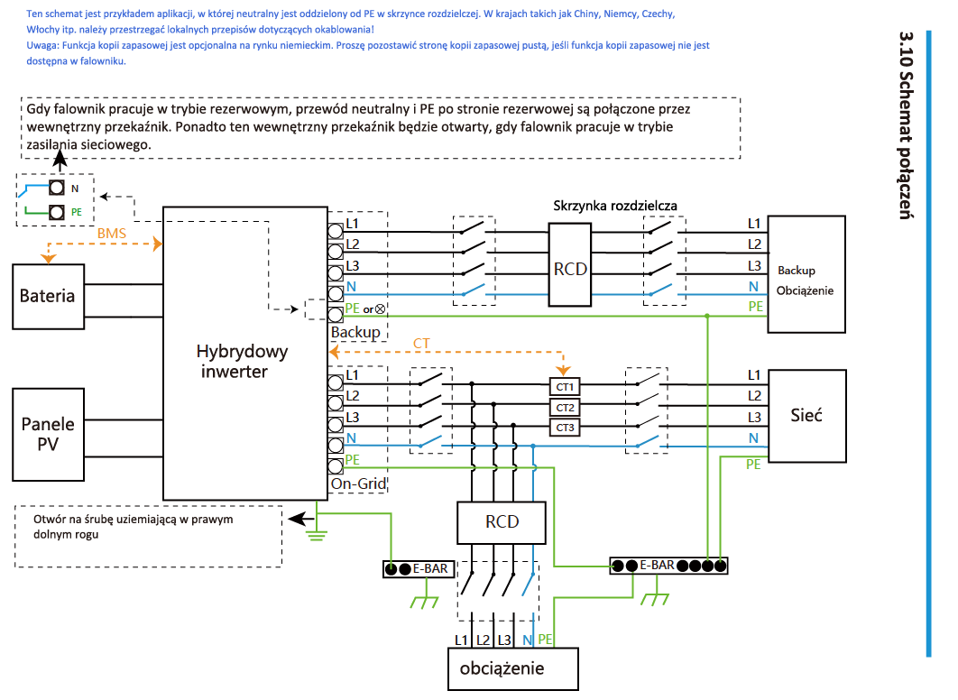

    Panowie, witam serdecznie wszystkich.
    Temat dotyczy instalacji fotowoltaicznej zbudowanej na falowniku hybrydowym Deye, w zestawie z magazynem energii.
    Układ TN-C-S. Falownik zasilony z sieci AC, obwody odbiorcze zasilane z wyjścia LOAD falownika.
    W rozdzielnicy PV, oprócz wymaganych zabezpieczeń, zamontowany przełącznik Hager SFT440 4P, spełniający rolę bypassu w przypadku awarii falownika.
    Przełącznik uległ awarii, dokładnie tor "N”, co poskutkowało pojawieniem się na odbiornikach napięcia około 400 V i uszkodzeniem kilku urządzeń elektrycznych.
    Jak zapobiegać niebezpieczeństwu związanemu z taką awarią?
    Kilka propozycji, które zostały mi polecone:
    1. Zastosowanie przełącznika Hager SF463 3-faz N z torem neutralnym rozłączanym na końcu, a załączanym jako pierwszy (w przypadku awarii toru N w przełączniku, sytuacja ponownie się powtarza).

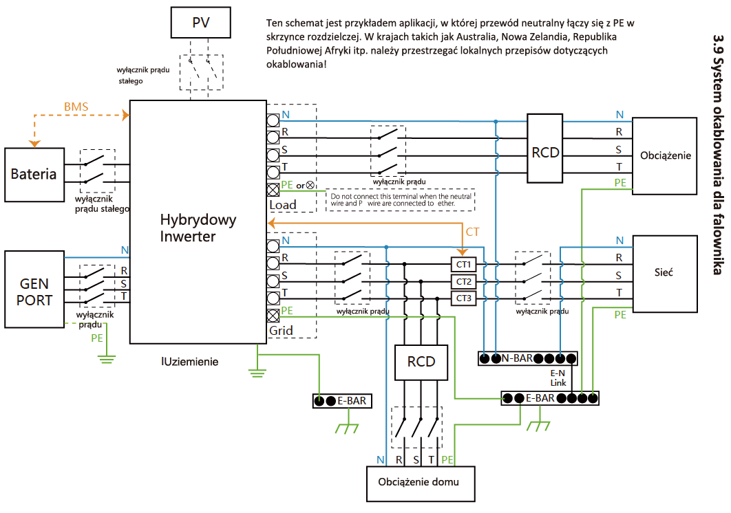

    2. Zastosowanie przełącznika 3P bez rozłączania "N" oraz połączenie "N" z LOADU z "N" w rozdzielnicy głównej (sporo użytkowników twierdzi, że należy obligatoryjnie uniknąć łączenia "N" w takich przypadkach, ze względu na bezpieczeństwo pracowników energetyki w razie awarii, oraz powołując się na istniejące przepisy).
    3. Uziemienie "N" za przełącznikiem Hagera (w przypadku uszkodzenia przełącznika i przerwania "N", przewód ochronny przejmie rolę przewodu neutralnego, nie doprowadzając do pojawienia się napięcia niebezpiecznego dla urządzeń odbiorczych. Polskie normy wręcz zakazują takich rozwiązań, podczas gdy w krajach takich jak Australia, Nowa Zelandia, RPA połączenie N i uziomu jest obowiązkowe). W załączniku umieszczam poglądowe schematy, otrzymane od producenta falowników Deye.
    Ww. sytuacja uświadomiła mi niebezpieczeństwo związane ze stosowaniem przełączników 4P jako bypass w instalacjach fotowoltaicznych.
    Zapraszam doświadczonych ekspertów do dyskusji i proszę uprzejmie o podzielenie się swoim doświadczeniem.

    Uziemienie przewodu N to błąd, bo z układu TNCS określonego normami wykonasz coś kombinowanego i o wątpliwym bezpieczeństwie albo przyczynisz się do ciągłego wyzwalania wyłącznika różnicowoprądowego. Bezpiecznym rozwiązaniem jest przełącznik 3P+N, natomiast czy może być tylko 3P to już trzeba poznać budowę inwertera.
    Nie wolno tego robić!
    Uziom chroni przed przepięciami - uziemienie N wprowadza przepięcia do instalacji.

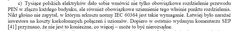

    Skąd takie twierdzenie?
    Przecież przy WLZ TNC punkt rozdziału jest z reguły uziemiony i to solidnie. W moim domu tak jest i nie ma problemów z przepięciami.
    #6 21476311
    CYRUS2
    Posty: 17646
    Pomógł: 1221
    Ocena: 3453
    Twój uziom nie łączy PEN i N.
    Na obiekcie jest uziemione GSW i szyna PE.
    Fragment tekstu omawiający uziemienie przewodu PEN w kontekście normy IEC 60364.
    W obiekcie jest tylko jeden uziom.
